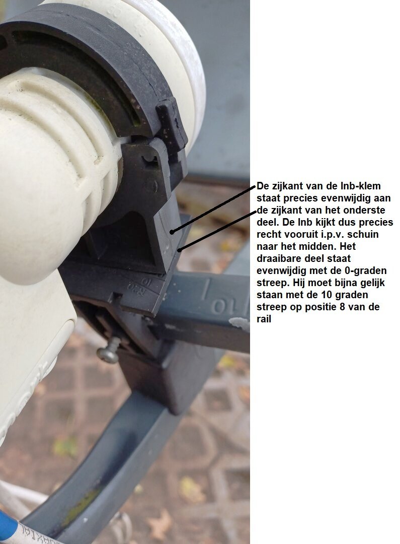

Sprietje Geplaatst: 6 november 2024 Geplaatst: 6 november 2024 Jou buitenste lnbs staan op de achtste streep van de rail. Je moet de houder dus iets minder dan de streep 10 schuin zetten. Heb je de houders op de juiste manier gemonteerd?

Sprietje Geplaatst: 7 november 2024 Geplaatst: 7 november 2024 (aangepast) Je hebt de houders inderdaad goed gemonteerd. Wel zie ik dat ze niet in de goede richting staan. Hij staat op streep 8 op de rail maar de lnb kijkt recht vooruit en niet schuin naar het midden zodat de draaibare lnb-klem bijna gelijk staat met de schuinte van de 10 graden streep. 7 november 2024 aangepast door Sprietje
bonanzaradio Geplaatst: 7 november 2024 Auteur Geplaatst: 7 november 2024 Ha oke, dus begrijp ik het goed moet de lnb in het midden kijken. En dat geld voor alle lnb,s, dat had ik nooit begrepen sorry. Maar hoe kan het dan dat ik wel vol signaal had, maar goed ik zal er van de week als het lukt weer eens gaan kijken. Ik kan zelf de lnb die de 28.2 ontvangt, een paar cm schuiven op de rail en dan nog signaal heb.🤣 Dreambox 800, Meelo, OCTAGON SF8008 4K UHD HEVC Twin DVB-S2X, WAVEFIELD T90 met 4 koppen.

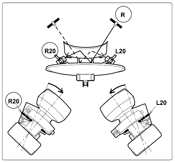

Sprietje Geplaatst: 7 november 2024 Geplaatst: 7 november 2024 Ja, het staat toch overal heel duidelijk. Staat de lnb precies in het midden van de rail, dus op nul, dan moet de lnb precies recht vooruit kijken, de draaibare houder een gelijk aan de 0-gradenstreep. Staat de lnb op 10 strepen uit het midden van de rail, dan moet de draaibare houder schuin naar het midden gezet worden zodat hij gelijk staat met de 10 graden streep op de onderhouder. Staat de lnb 20 strepen uit het midden van de rail, dan moet de draaibare houder schuin naar het midden gezet worden zodat hij gelijk staat met de 20 graden streep op de onderhouder. Als het signaal sterk genoeg is, heb je ook beeld als de schuinte van de lnb niet goed ingesteld staat, maar als het signaal zwak is, moet je alles zo goed mogelijk afstellen. Dat zelfde geldt ook voor de elevatie van de schotel, de Azimuth van de schotel, de skew van de schotel en de skew van de lnb.
