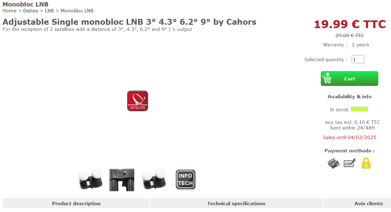

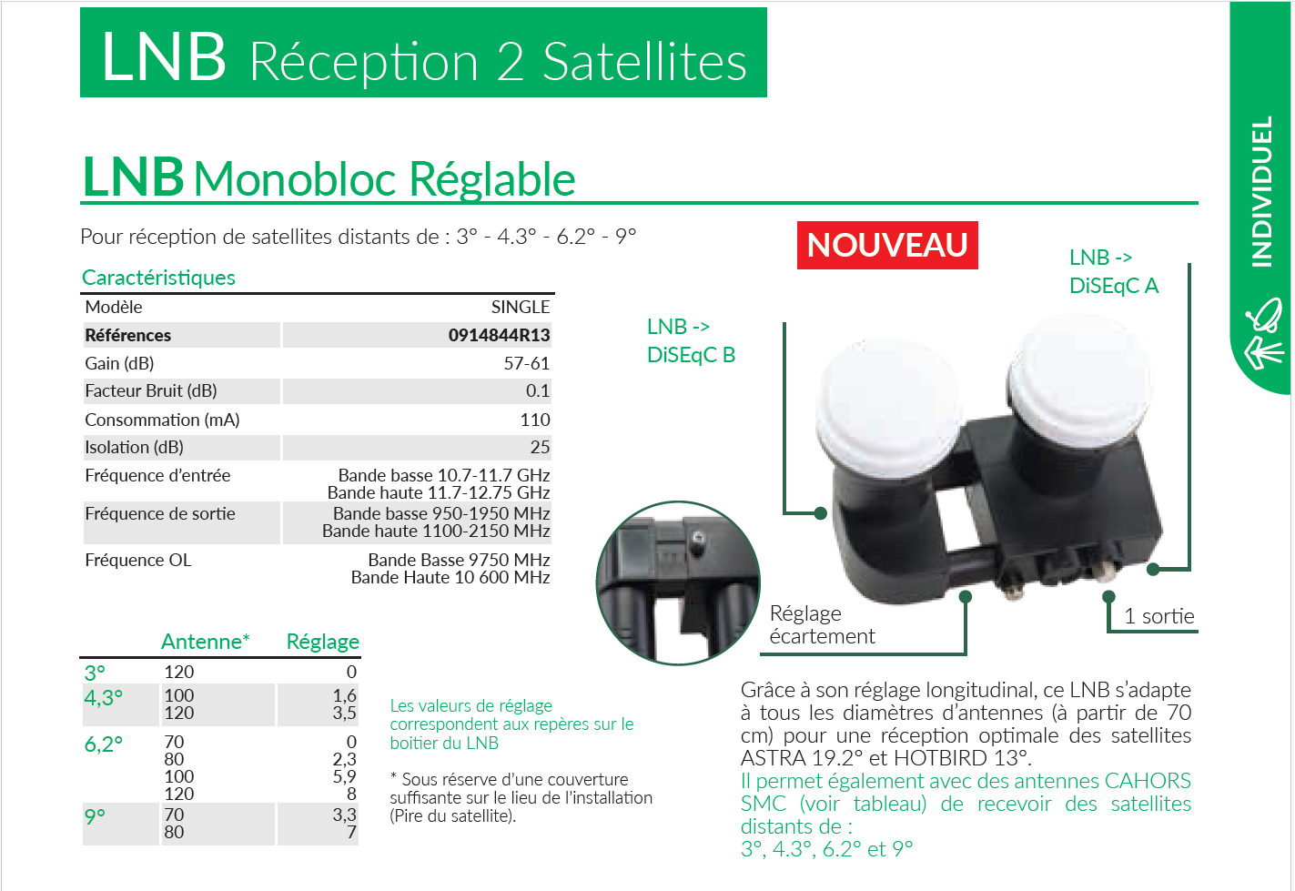

Sprietje Geplaatst: 11 januari 2025 Geplaatst: 11 januari 2025 (aangepast) Gevonden! Er bestaat een verstelbaar monoblock wat je kunt gebruiken. Verstelbare monoblocken bestaan al heel lang maar het probleem bij al die verstelbare monoblocken was steeds dat het geen echte monoblocken waren. Een monoblock is pas een monoblock als er behalve 2 of meerdere lnbs, ook een diseqc-switch in zit en dat was nagenoeg nooit. Nu blijkt dat Cahors (vooreen Visiosat) recent een verstelbaar monoblock op de markt heeft gebracht waarvan de koppen en ver genoeg uit elkaar gezet kunnen worden en ook een ingebouwde diseqc-switch heeft. Die kan gebruikt worden voor een satellietafstand van 9 graden (28,2e-19,2e=9°) voor een schotel van 60-80cm. Helaas heeft die maar 1 aansluiting maar misschien is dat genoeg voor je. Ik zie hem op internet te koop staan voor €20,- 11 januari 2025 aangepast door Sprietje
Maria1979 Geplaatst: 12 januari 2025 Auteur Geplaatst: 12 januari 2025 Ik heb momenteel een 2e hands triple lnb, die moet nog opgehangen, maar vroeg me af of er ook zoiets bestond voor alleen astra 1-2 ipv 1-3. ja dus!

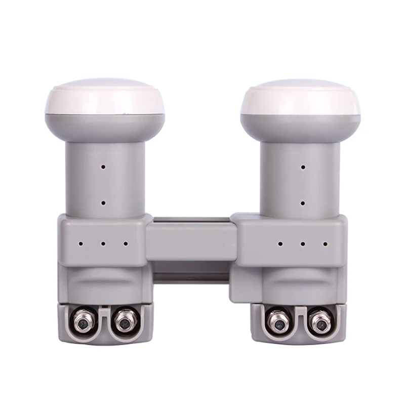

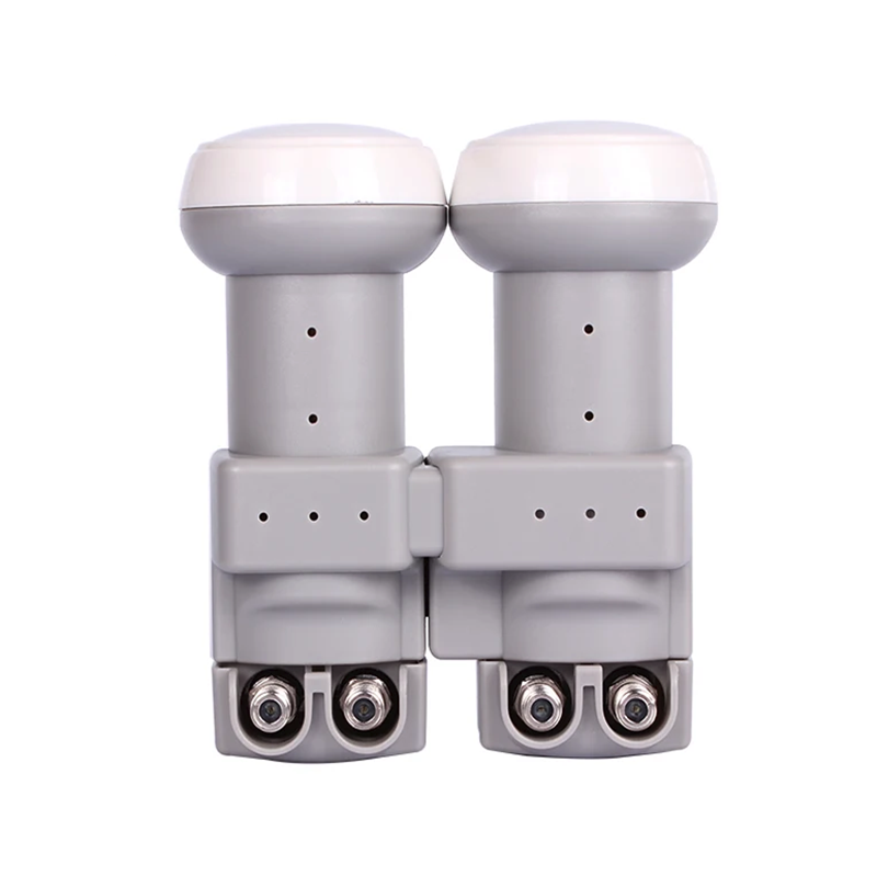

edbe Geplaatst: 2 maart 2025 Geplaatst: 2 maart 2025 (aangepast) bij een Chinees shop heb je deze lnb. (6 graden) 2 maart 2025 aangepast door edbe 2 x KPN TV+ Box & Formuler Z11 Pro
Toyota Geplaatst: 3 maart 2025 Geplaatst: 3 maart 2025 een foto van een produkt zonder info heeft geen waarde in mijn beleving.
Tonskidutch Geplaatst: 3 maart 2025 Geplaatst: 3 maart 2025 hij is nu al lek, kijk maar allemaal gaatjes 😁 Dotyku Motyl Beata Przysbytek
Sprietje Geplaatst: 3 maart 2025 Geplaatst: 3 maart 2025 1 uur geleden, Toyota zei: een foto van een produkt zonder info heeft geen waarde in mijn beleving. Wat zou je er van willen weten?
