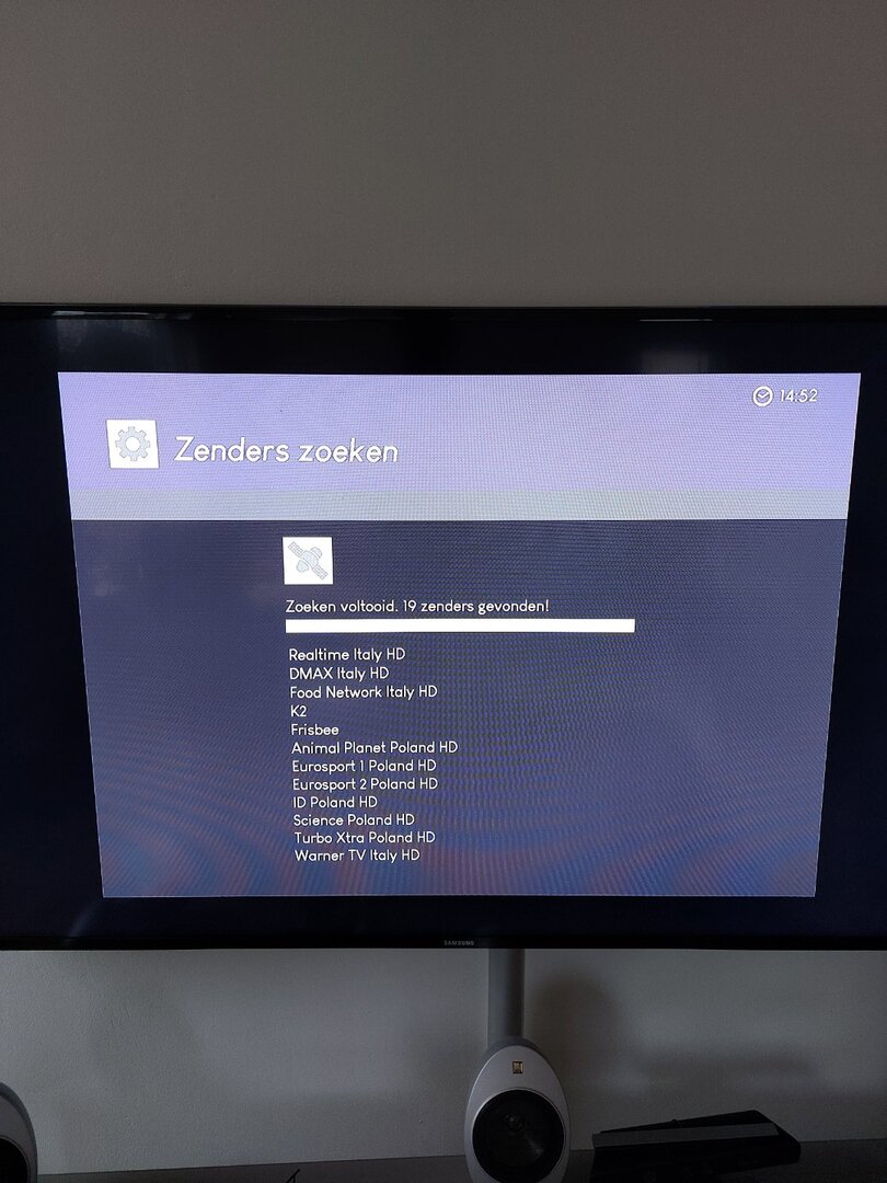

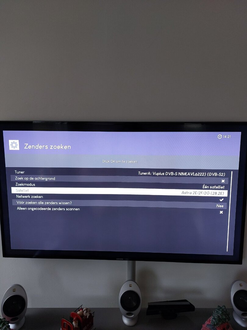

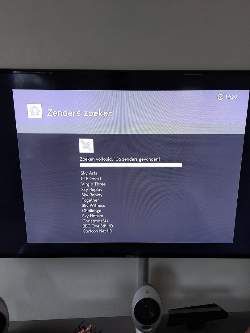

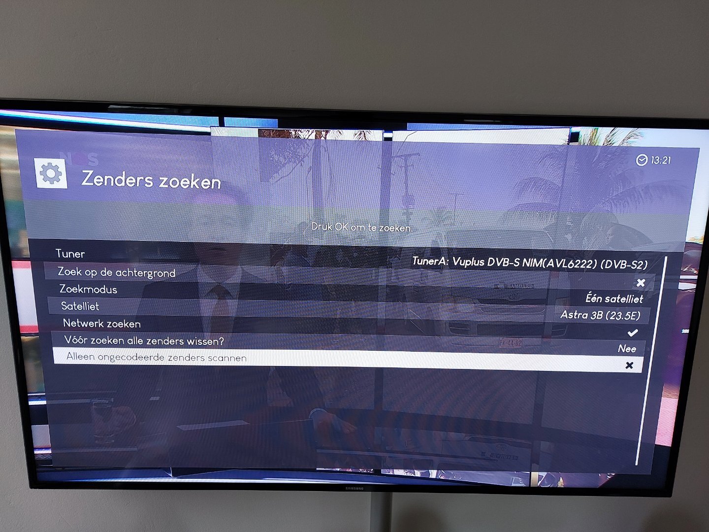

Op verzoek, even een scan gedraaid de Astra 2 en 3, zie resultaten attached.
