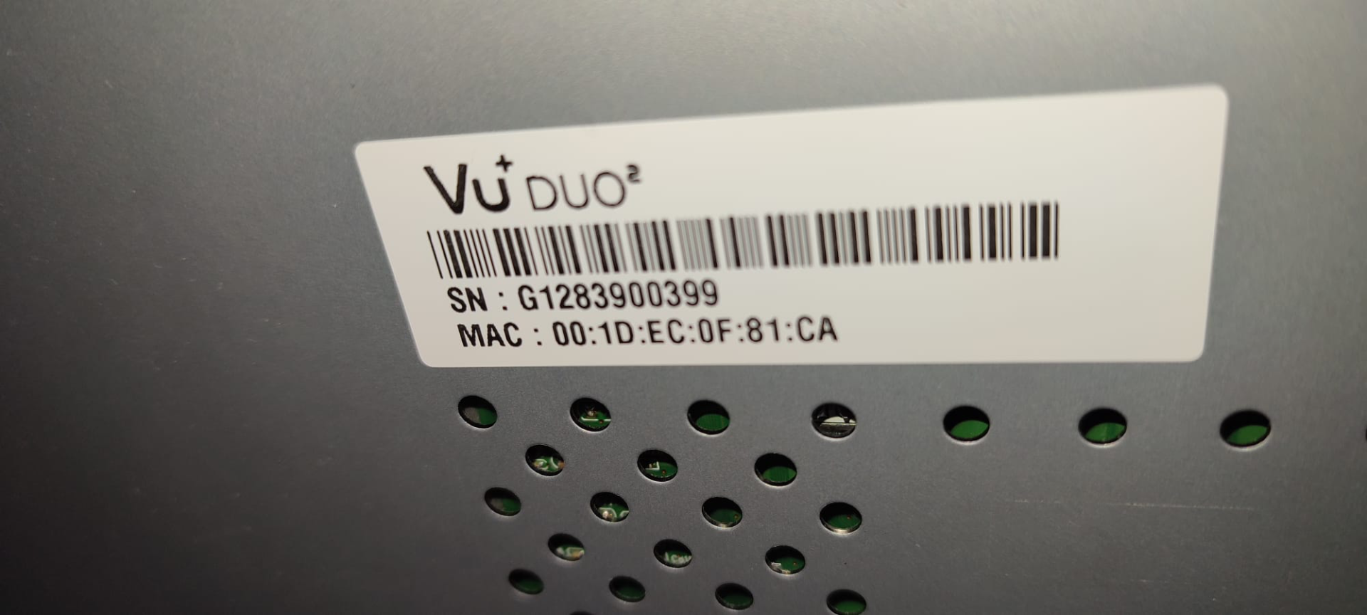

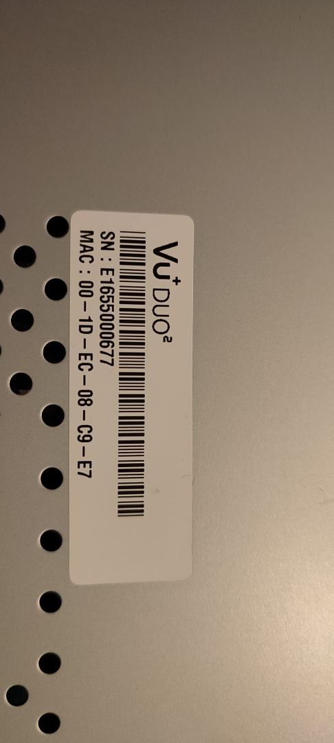

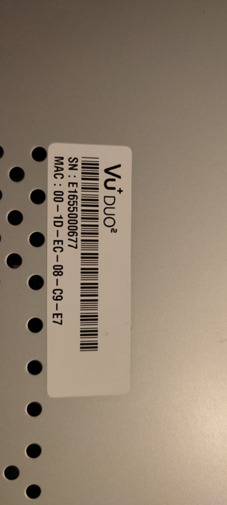

Drs. IJzerbout Geplaatst: 29 december 2024 Geplaatst: 29 december 2024 Vrienden: Mijn VU+Duo2 heeft afscheid genomen. . Het grote display links is dood. Het display in het midden zegt: „double your expectation“. Rechts daarvan, de witte LED brand. De ventilator draait. De harde schijf draait. Op de TV is het logo VU+ zichtbaar. Dat is alles. Op dit moment kijk ik naar mijn reserve VU+Duo2, dus het is niet dringend. Dit is de defecte VU+: Dit is de reserve VU+: Kan iemand misschien een tip geven hoe ik die ontvanger weer nieuw leven kan geven? “On ne voit bien qu´avec le cœur. L´essentiel est invisible pour les yeux”.
