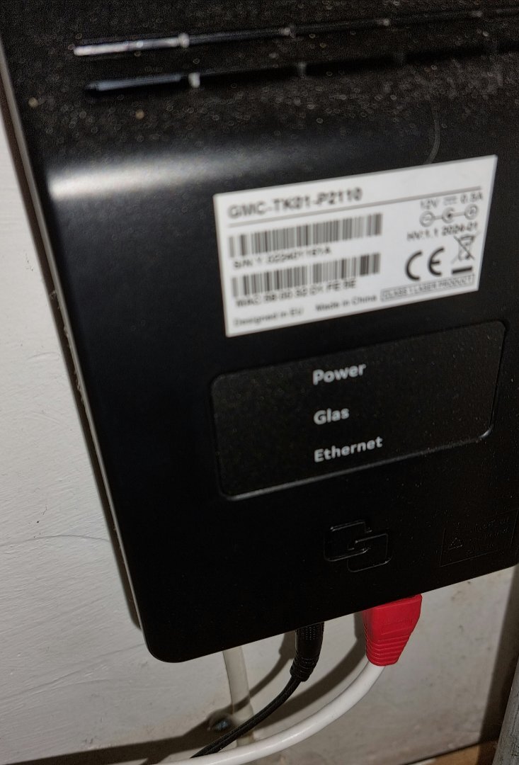

Tja, het staat op het kastje, glasvezel modem!
Je huisaansluiting is dus glasvezel, de verbinding tussen je modem en router is UTP.
https://www.gebruikershandleiding.com/Solcon-Genexis---TK01-P2110/preview-handleiding-954940.html
Het voordeel van deze constructie is dat je nu de volledig vrije keuze hebt wat voor router je wilt gebruiken.

Moet ik dit accepteren?Ik heb het idee,als ik boven of in de tuin ben zwak verbinding heb.
Graag uw hulp
Dus je hebt gewoon een glasvezel internet.
Wifi is waarschijnlijk te zwak bij je.
Oplossing: Plaats een extra wifi punt.

In mijn contract staat glasvezel internet, en ik krijg utp aansluiting.
  • Moderator
Ik denk dat je dat verkeerd ziet.
Je krijgt glasvezel, je modem maakt dat voor de rest van je installatie beschikbaar.
Er komt optisch internet je huis binnen, je modem maakt daarvan elektrische signalen.
Die elektrische signalen gaan daarna naar je router.
Ik krijg ook glasvezel het huis binnen maar mijn computer heeft een utp aansluiting, geen optische aansluiting.
Mijn router verandert de optische signalen in elektrische signalen.
Je provider voldoet dus aan zijn levering belofte, hij levert het internet thuis met behulp van een optische glasvezel.
Het enige verschil met je andere provider is dat het optische modem en de router 2 verschillende kastjes zijn.
Bij je vorige provider zaten die in een behuizing.
Voordeel voor jou is dat je nu de mogelijkheid en vrijheid hebt om zelf een router aan te schaffen naar jouw voorkeur.

Je hebt een glasvezel kabel naar het modem, dat is de grijze kabel links.
Modem is een afkorting van modulator/demodulator.
Dat is het zwarte kastje type TK 21.
Dat kastje zet de optische signalen van je glasvezel om naar elektrische signalen.
Daarna gaat het elektrische internet signaal mt een utp kabel zonder snelheidsverlies naar je router.
26 minuten geleden, sattos zei:
Waarom heb ik geen (gele) glasvezel kabel naar de modem?
Je doet hier dus een onjuiste aanname, je modem is wel verbonden met een (grijze) glasvezel kabel.

Wat is het verschil tussen gele glasvezel kabel en utp kabel?
Vorige contract had ik gele glasvezel kabel naar de modem.Bij deze loopt een utp kabel naar de modem.
2 minuten geleden, sattos zei:
De ene is van glas en de andere van koper🙃
