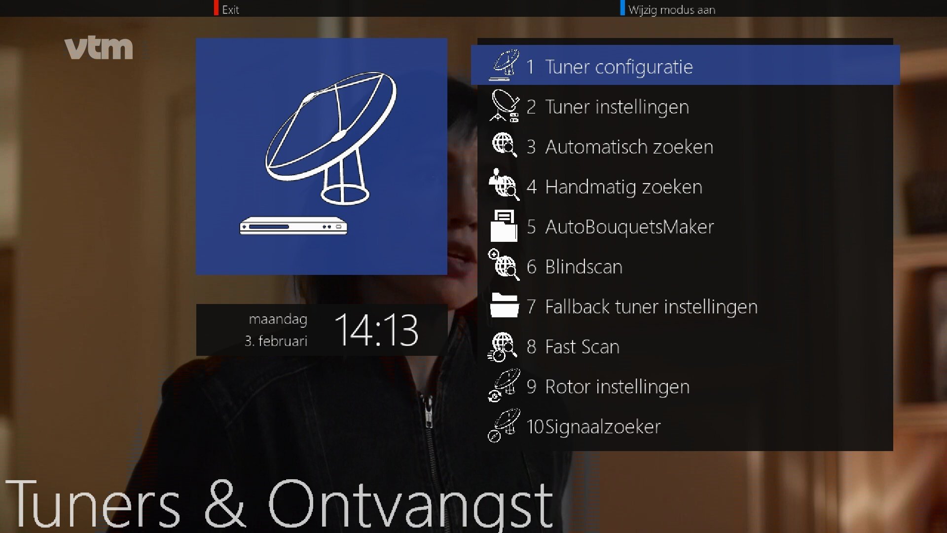

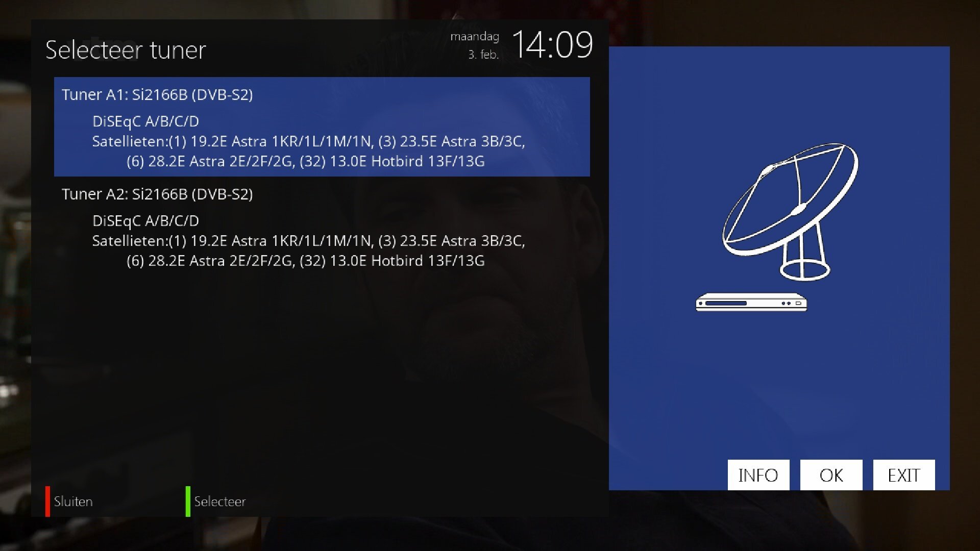

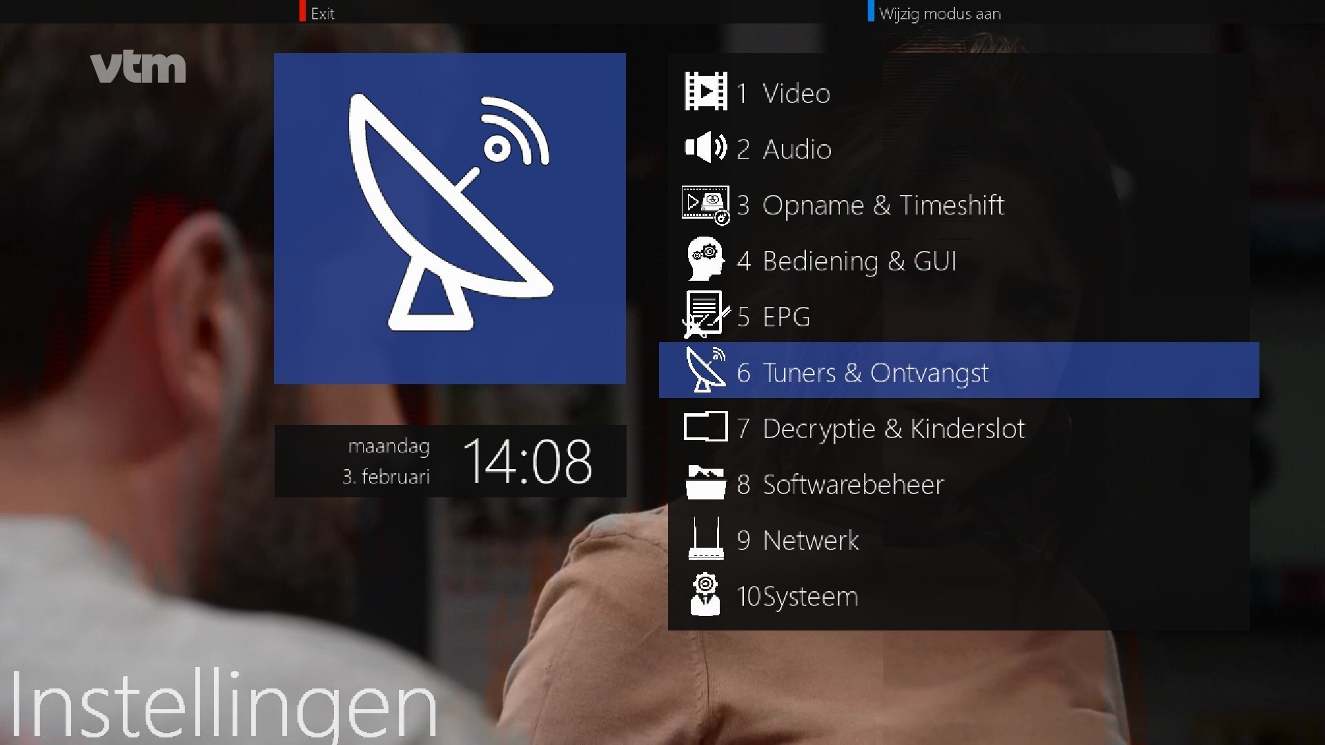

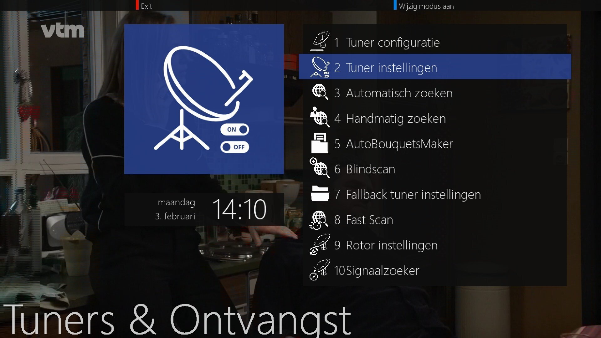

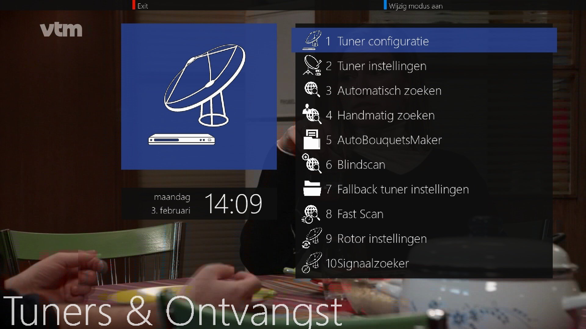

kijk naar de afbeeldingen
maar misschien zijn de instellingen voor jouw lnb' anders

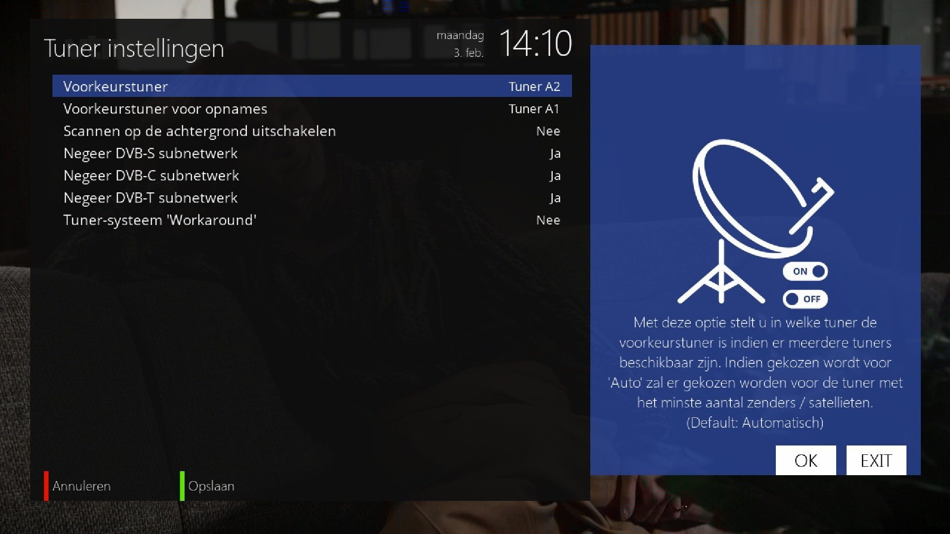

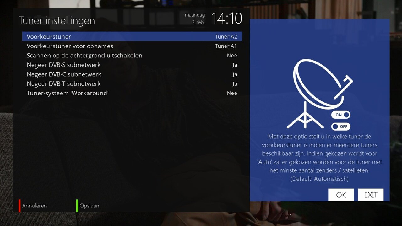

Db. 900UHD 2X.   4x twin lnb 1x bosat 1.50m .Dreambox 7020hd v2 . Dreambox 800 Db 8000 1x.  Db 800se

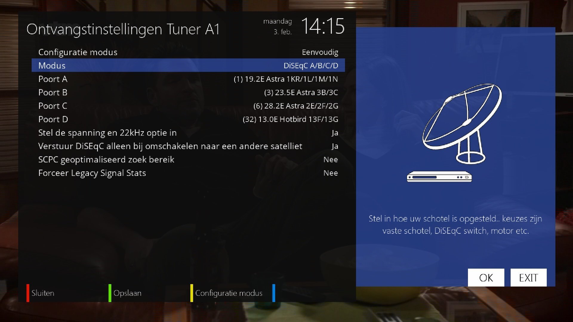

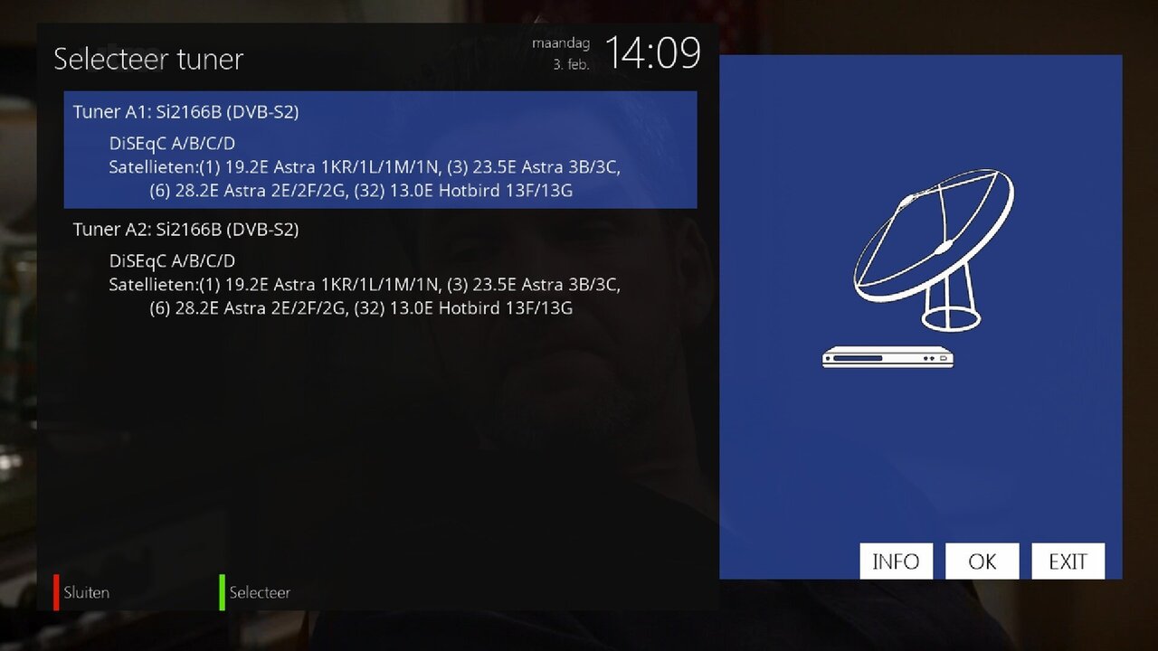

  • Like 1
  • Bedankt 1
IK ben een stuk verder dankzij jou. (de tuner instellingen disecq is idd anders, Hotbird bv op poort B)
