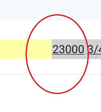

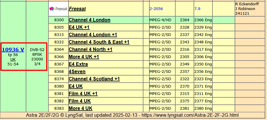

1 uur terug, bellejt zei:
Op Astra 3 bijvoorbeeld 10936  V 23000 3/4.
57 minuten geleden, Racer009 zei:
Ik neem die info mee!
Astra 3 heeft geen 10936v

De laagste gebruikte transponder voor DBS is op Astra 3  11739

  • Moderator
Daarom ook de link naar kingofsat.net, zodat je het zelf kunt controleren.
En dan al die tegenstrijdige info, niet dat ik niet dankbaar ben voor de hulp maar zou je het op den duur nog weten..
Ik denk dat Bellejt een schrijffoutje gemaakt heeft. De genoemde frequentie zit op Astra 2
aangepast door Mojo
You know when you've been shagged.
I like receivers who give me pleasure.
sorry guys was een typo.Zie het nu ook pas.Zal wel de autocorrectie geweest zijn na copy/paste
aangepast door bellejt

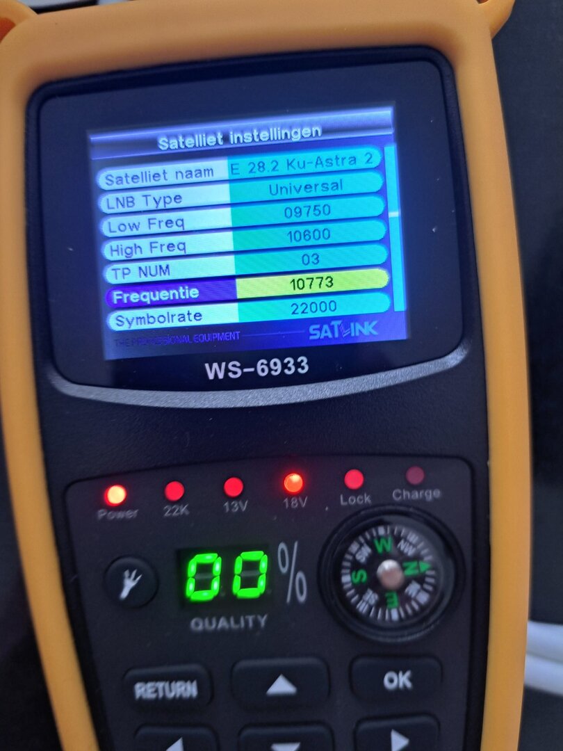

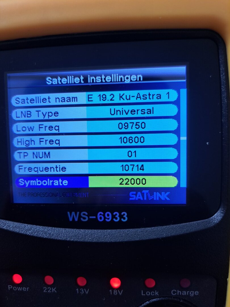

Zo dan correct ingesteld?
Zojuist, Racer009 zei:
1 minuut geleden, Racer009 zei:
je staat nog steeds op die verkeerde transponder

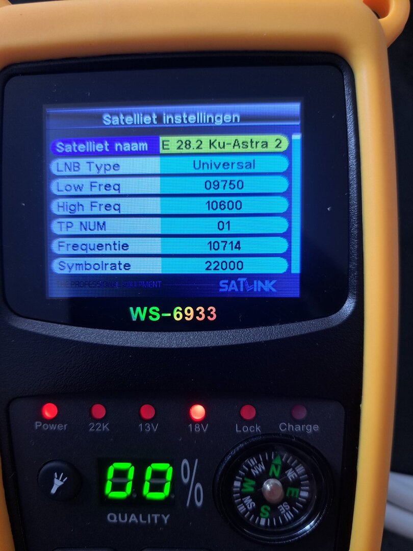

  • Moderator
19 uren geleden, ceesv zei:
Bij Astra 2 is transponder 10714 niet in gebruik, daar ga je niets mee uitrichten.
Ik kan het wel blijven herhalen, maar je leest het toch niet.
10773.00 H 45 U.K. DVB-S2 8PSK 23000 3/4
nu nog je symbolrate en dan kom je er mss

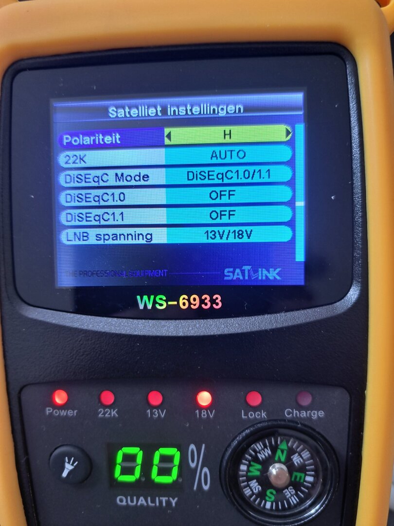

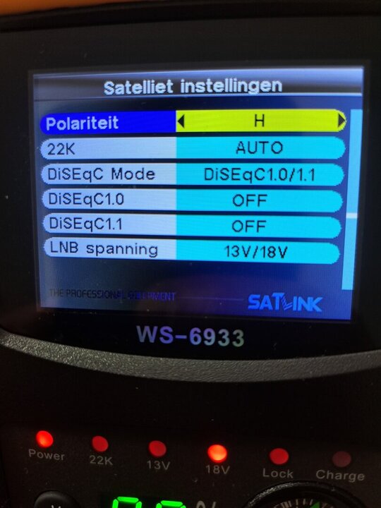

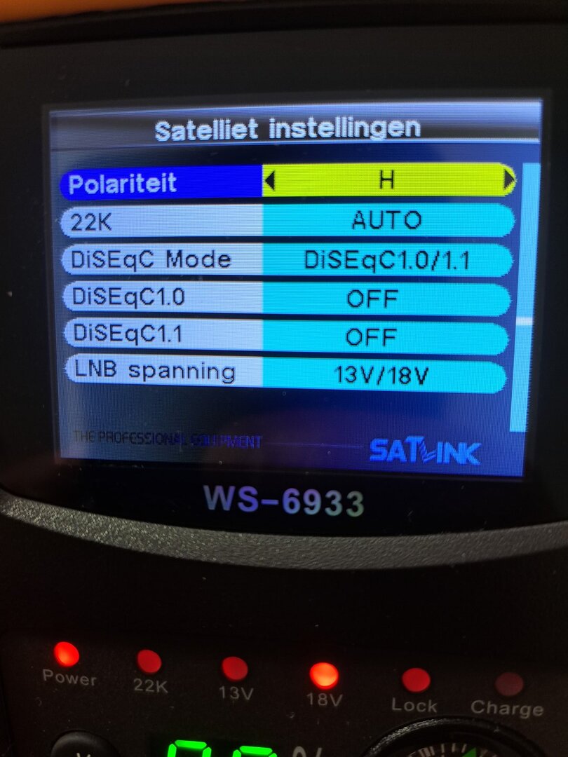

  • Moderator
Dit dus!
@Racer009je polarisatie staat nogsteeds FOUT hij moet VERTICAAL staan.
Ik heb je dit allemaal uitgelegd in je vorige draadje.
ITV4 zit op 11386 VERTICAAL
ARRIS VIP 5202 voor KPN, voor satelliet: Ik werk met NanoXX 9800HD met een Lenson Heath 80cm Offset schotel, icm Scorpion Universal Quad Lnbf: Input=10.7-12.75GHz, Output=950-2150MHz, L.o.=9.75/10.6GHz, Conversion Gain: 60dB, Noise Figure: 0.1dB, Alles draaiende dmv USALS met een Stab Italia HH100 rotor.
  • Moderator
Nee, voor de opgegeven transponder staat de polarisatie goed.
Dit is niet de ITV 4 transponder.
Laten we niet nog meer verwarring stichten.
