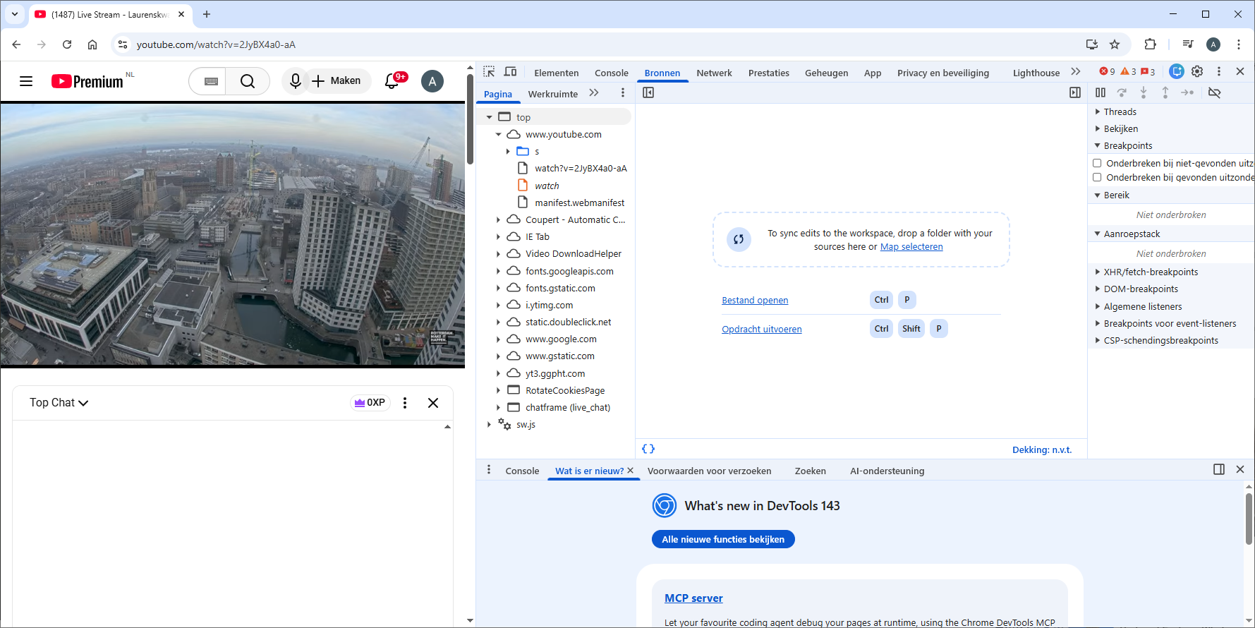

Alex1970 Geplaatst: 22 januari Auteur Geplaatst: 22 januari 2 uren geleden, Mojo zei: Jij zoekt dit topic: Inderdaad, daar staat: - Oplossing = Via de paginabron kan je channelIds achterhalen. (https://www.youtube.com/channel/channelId/live) & (https://www.youtube.com/embed/live_stream?channel=channelId&autoplay=1) Wanneer je de YT user channelId gebruikt blijft de YT stream werken. Maar nergens een uitleg waar ik de paginabron kan vinden en waar het dan in de paginabron staat. Ik vermoed dat onderstaand scherm bedoeld wordt, maar waar staat dan die URL waar het channel-ID staat? Dreambox DM920: 2x Triple tuner (2x DVB-S2X multistream + DVB-C/T2) OpenPLi 9 Xtrend ET10000: 1x DVB-S2, 2x DVB-C/T2, IPTV OpenPLi 9 VU+ Duo / Dreambox DM800 / TBS 5925 Channel Master 180cm offset: 39.0°E-37.6°W, Channel Master 120cm offset: 23.5°E-8°W SAB 97 schotel 45.1°E-60°E, 80cm vast: 28.2°E/23.5°E/19.2°E/13°E | DVB-T/DAB: VHFIII/UHF combi-antenne op zolder.
Alex1970 Geplaatst: 22 januari Auteur Geplaatst: 22 januari Op 10-4-2025 om 15:13, bamma zei: - Oplossing = Via de paginabron kan je channelIds achterhalen. (h ttps://www.youtube.com/channel/channelId/live) & (h ttps://www.youtube.com/embed/live_stream?channel=channelId&autoplay=1) Wanneer je de YT user channelId gebruikt blijft de YT stream werken. @bamma Kan jij antwoord geven waar de paginabron te vinden en waar daar de URL met het channelid staat? Zie voorgaand bericht. Dreambox DM920: 2x Triple tuner (2x DVB-S2X multistream + DVB-C/T2) OpenPLi 9 Xtrend ET10000: 1x DVB-S2, 2x DVB-C/T2, IPTV OpenPLi 9 VU+ Duo / Dreambox DM800 / TBS 5925 Channel Master 180cm offset: 39.0°E-37.6°W, Channel Master 120cm offset: 23.5°E-8°W SAB 97 schotel 45.1°E-60°E, 80cm vast: 28.2°E/23.5°E/19.2°E/13°E | DVB-T/DAB: VHFIII/UHF combi-antenne op zolder.

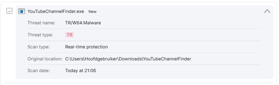

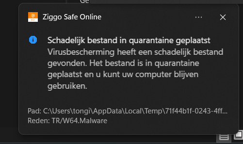

Crazy Sat Geplaatst: 25 januari Geplaatst: 25 januari Het exe bestand wordt bij mij verwijderd.Er zit schijnbaar een beestje op ... feedhunting , a crazy hobby ! Edison OS mio 4K UHD + Octagon SF8008 4K UHD + Dr.HD F15 + Edison OS mini + Technomate TM-5402 HD M3 CI , Moteck SG2100 + Deltastar 90 cm + Invacom C120 QDF-031 Quad lnb + SkyStar HD2,TBS5927 , en TT-budget S2-1600 kaart. Channel Master 180 cm schotel + ESX241 lnb voor C-band. DVB-T2 via Oostvleteren,Egem,Mont des Cats,Bouvigny en Doornik.
Windhoos Geplaatst: 25 januari Geplaatst: 25 januari er zit geen beestje op, maar het is een gecompileerde python code, dat scheelde installeren. Hierbij de source; even python installeren en dan starten youtube_channel_finder_gui.zip 1 Hobbyist, and developer.
Alex1970 Geplaatst: 25 januari Auteur Geplaatst: 25 januari Microsoft Defender maakt zich er niet druk om. Er is nog wel een nadeel, als een YouTube kanaal meerdere livestreams heeft is het channel-id voor allemaal hetzelfde. Dreambox DM920: 2x Triple tuner (2x DVB-S2X multistream + DVB-C/T2) OpenPLi 9 Xtrend ET10000: 1x DVB-S2, 2x DVB-C/T2, IPTV OpenPLi 9 VU+ Duo / Dreambox DM800 / TBS 5925 Channel Master 180cm offset: 39.0°E-37.6°W, Channel Master 120cm offset: 23.5°E-8°W SAB 97 schotel 45.1°E-60°E, 80cm vast: 28.2°E/23.5°E/19.2°E/13°E | DVB-T/DAB: VHFIII/UHF combi-antenne op zolder.
