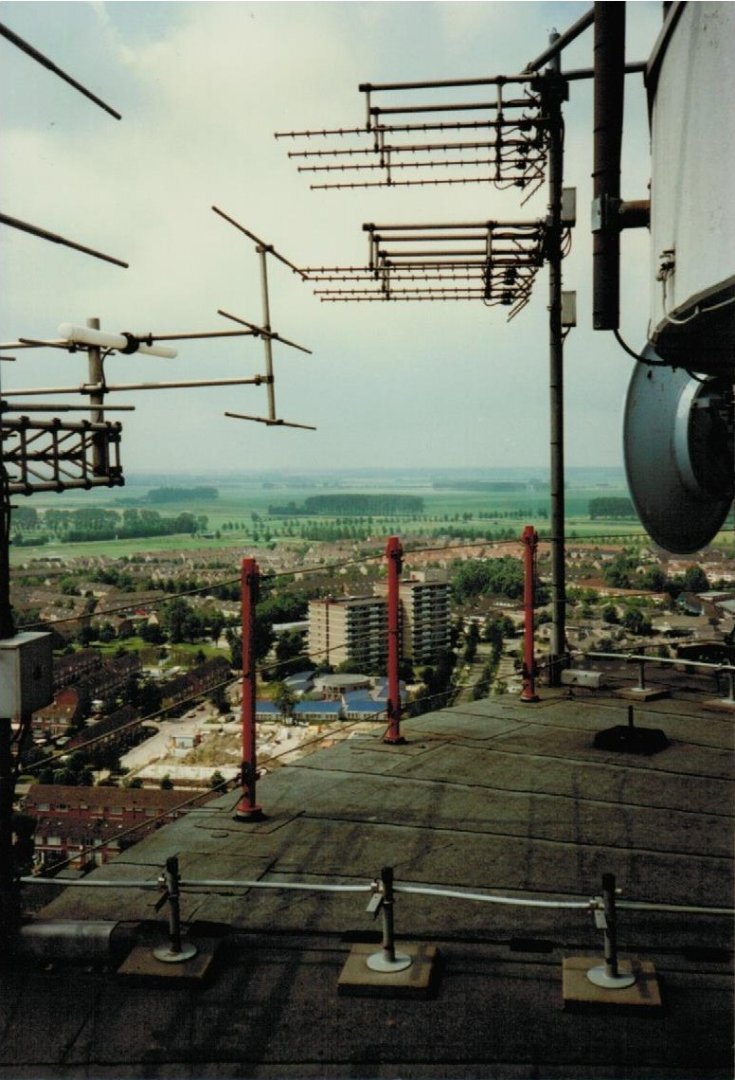

Jaap1958 Geplaatst: 2 mei 2025 Auteur Geplaatst: 2 mei 2025 In het analoge tijdperk. werkte ik niet met een koppelfilter . UHF koppeling gaf alleen maar narigheid. ( oversturing Goes) Een afzonderlijke breedbandantenne van TRIAX voor 29/32/35/54 onversterkt Goes . Een draaibare TEWEA superwing en versterkt. ( Schrader) . Zo kon ik Egem 43/46 ontvangen en ook bij condities de Engelse zenders. Dus met 2 kabels met versteken.
Sprietje Geplaatst: 2 mei 2025 Geplaatst: 2 mei 2025 Beste Jaap Ik vond de superwing geen beste antenne. Als het hagelde kreeg je allemaal spikkels in beeld omdat de hagelkorrels op het periodiek logaritmische deel van de antenne sloegen. Voor zender Goes had ik een sperfilter gemaakt zodat die niet kon oversturen. Ik had een draaibare antenne van 22 meter hoog.

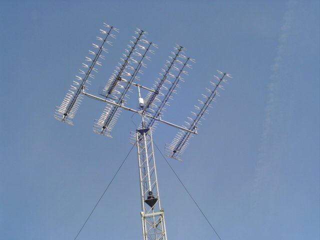

OFDM Geplaatst: 2 mei 2025 Geplaatst: 2 mei 2025 (aangepast) Ik lees hier Goes fans, ik ook! Was een mooie tijd analoog en ik had het geluk er 1 keer te zijn. Hier wat plaatjes van ontvangst antennes. Bovenste waren Wipic antennes voor Egem en onder Fuba voor Engeland in noodgevallen wanneer door condities de zaak in Calais alsnog niet te doen was. 2 mei 2025 aangepast door OFDM

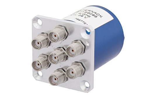

Sprietje Geplaatst: 2 mei 2025 Geplaatst: 2 mei 2025 (aangepast) Ik koppelde ook niets. Ik had een coaxschakelaar met als ik me niet vergis met 6 standen. Die was van Fuba en zat boven in de mast. Het was een soort trommel waar 6 relais in zaten die ik binnen kon bedienen. Je kon er dus 6 antennes op aansluiten en in het midden ging de coaxkabel naar beneden. Ik heb nog gezocht wat het typenummer van deze schakelaar was maar ik kan er geen typenummer meer van vinden op internet. Zag er ongeveer zo uit als deze afbeelding. 2 mei 2025 aangepast door Sprietje

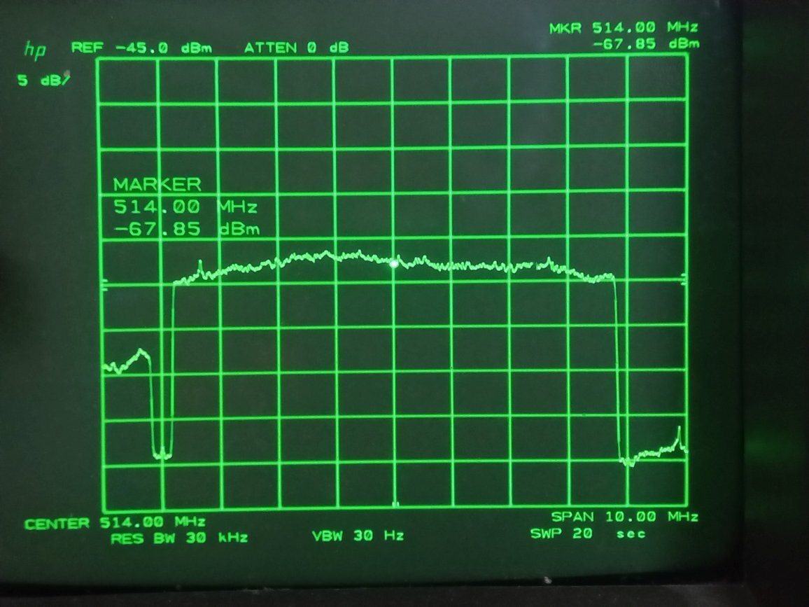

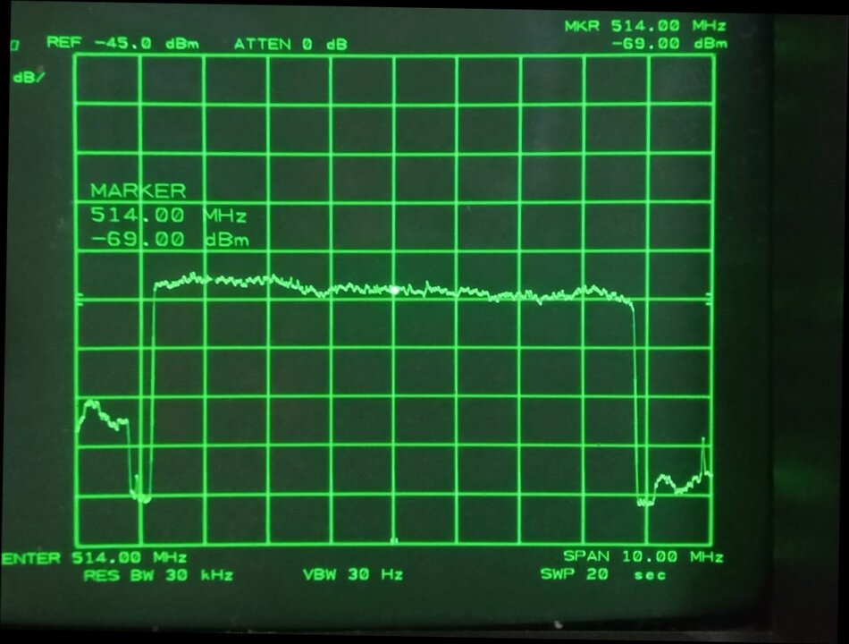

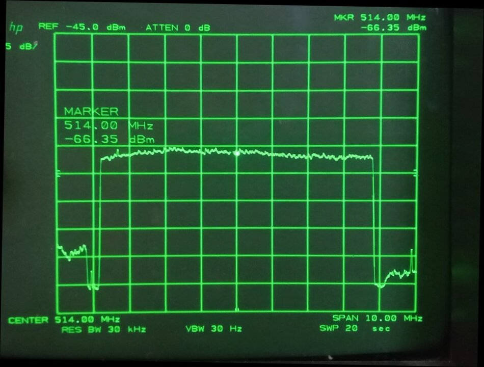

OFDM Geplaatst: 3 mei 2025 Geplaatst: 3 mei 2025 (aangepast) 5 uren geleden, Sprietje zei: Ik vind het verre van ideaal om verschillende antennes te gaan stecken. Als je een antenne gaat ontwerpen en je gaat bijv. de directoren een plaats geven, dan veranderd het impedantieverloop van 300 ohm behoorlijk afhankelijk van de afstanden hoe je de directoren plaatst. Ook het impedantieverloop over de frequentieband die de antenne heeft is niet constant. Ga je verschillende merken of typen antennes van dezelfde band koppelen, dan koppel je ook verschillende impedantiewaardes bij verschillende frequenties. Bij goed gesteckte antennes van bijv. 2 tot 8 stuks, zie je ook altijd dat er dezelfde antennes gebruikt worden. Natuurlijk is het niet ideaal. Antennes op zolder geven ook minder signaal dan antennes op dak. Alles is afhankelijk van de doelstelling. Ik had al een Siemens kanaalgroep die inmiddels 40 jaar niet meer te koop is. Dan had ik moeten kiezen twee dezelfde Wisi antennes te kopen maar dat is jammer van de mooie Siemens. Deze antennes die "door het dak kijken" (zo kan ik met de spectrum analyser vaststellen) tonen geen perfect vlak spectrum binnen de kanaalbreedte van 8 MHz. Dus er zijn enige reflecties die dit veroorzaken. Beide antennes staan op een positie die (gegeven de praktische mogelijkheden) een maximale opbrengst geven. Maar ze zijn dus niet perfect gelijk. Onbekend is de fase tussen beide antennes, ook omdat ik er ongelijke kabel lengtes aan heb zitten. Dat los ik zo op: Beide antennes zijn gestackt met een 3,5 dB breedband splitter. Eerst knip ik 1 kabellengte zodanig dat ik min of meer de beste uitnulling zie in die 8 MHz. Daarna maak ik 1 van de 2 kabels een halve golflengte korter (uiteraard met 0,66 vk gerekend). Dan weet ik dus dat ik maximale stack gain bereik. Uiteraard is dit wegens faseverloop over de kanalen bij verschillende antennes slechts binnen 1 kanaal mogelijk. Bij 2 of meer identieke antennes op dak zal het vast wel lukken om over een grotere bandbreedte te stacken maar dat is niet mijn doelstelling. Doelstelling hier is binnen de beperkingen van de zolder leuke experimenten te doen die inzicht ontwikkelen. Dat kan allerlei RF inzicht zijn, DX tropo inzicht of qua content op zenders en SFN. Het bouwen van filters en versterkers is sinds DVB-T2 naar de achtergrond gegaan, daarin wijzigt niet veel meer. 3 mei 2025 aangepast door OFDM

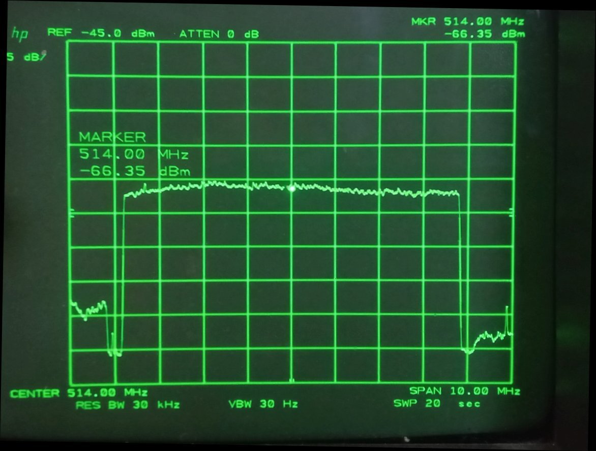

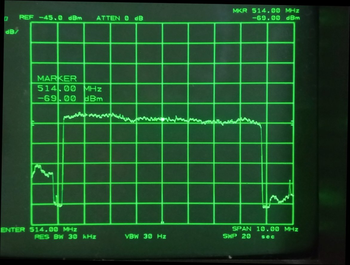

OFDM Geplaatst: 3 mei 2025 Geplaatst: 3 mei 2025 (aangepast) Oké, 1 blik zegt meer dan 1000 woorden en meten is weten. Ik heb beide antennes afzonderlijk en gestackt gemeten. De spectrum analyser op max hold een paar keer over elkaar geschreven voor iedere meting een refresh. Het valt gelijk op dat de antennes een ongelijk spectrum laten zien. Echter het lijkt wel dat de tekortkoming vooral aan de rechter rand flink goedgemaakt wordt. Als ik de dB waarden in het midden van elkaar aftrek heb ik op die frequentie netto (t.o.v de Siemens) 1,5 dB gewonnen maar aan de rechter rand geef ik het bijna 3 dB, puur optisch dan. Let wel: De breedbandige splitter heeft zeker 0,5 tot 0,8 dB verlies. Met de DVB-T2 ontvanger kan ik nog een proefje doen met de kwaliteit meter en een demper van 2 dB of ik dan weer op de afzonderlijke waarde terugval. Hier de 3 resultaten, excuus voor uit de losse pols foto's: 3 mei 2025 aangepast door OFDM
