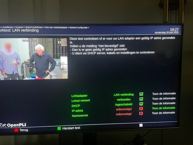

Hensat Geplaatst: 26 juni 2025 Geplaatst: 26 juni 2025 (aangepast) Mijn oude 1e generatie vu duo wil niet meer connecten met internet. 2x opnieuw de image geïnstalleerd (Openpli 9.1) ik heb wel verbinding met mijn pc ip adressen kloppen, internet stations starten niet het gekke is maar ééntje wel. Heb opnieuw opgestart ook de stekker er een tijdje uit gehad. Hier ook een foto van een netwerk test. Krijg ook wel eens een groen error scherm. Wat denken jullie? 26 juni 2025 aangepast door Hensat

Tonskidutch Geplaatst: 27 juni 2025 Geplaatst: 27 juni 2025 is een bekende bug in het OpenPli 9.1 staat allemaal al beschreven op hun support site This Must Be It- Alan Dixon Remix Röyksopp, Alan Dixon & Fever Ray
Mimisiku Geplaatst: 27 juni 2025 Geplaatst: 27 juni 2025 En opgelost wordt het niet.. Al maanden niet… DHCP werkt direct na een (her)start, Static geeft het boven geschetste probleem. Na een netwerk herstart werkt het (bij mij) wel… Overigens is de box van de TS wel op het randje qua OpenPli 9.1. Dat zou een reden voor de groene schermen kunnen zijn (Err 28 No soace left) Afscheid….. Nog een paar maandjes te gaan…
Mojo Geplaatst: 27 juni 2025 Geplaatst: 27 juni 2025 4 minuten geleden, Mimisiku zei: Static geeft het boven geschetste probleem Wat dat voor een idiootrie is van OpenPLI snap ik niet. Je moet de box inderdaad op DHCP zetten om ook de plugins te kunnen downloaden. You know when you've been shagged. I like receivers who give me pleasure.
Hensat Geplaatst: 27 juni 2025 Auteur Geplaatst: 27 juni 2025 heb de modem op nieuw opgestart helpt niet, als ik handmatig een ip invoer krijg ik na bevestiging het groene error scherm, zal ook eens kijken bij openpli wat tonskidutch schrijft. Zal een een oude image versie proberen niet de 9.1 maar van de 8 serie.
Tonskidutch Geplaatst: 27 juni 2025 Geplaatst: 27 juni 2025 Nou dat zul je toch aan de makers van het image moeten vragen. Daar eens een post aanmaken en/of eerst eens goed lezen over identieke topics. p.s. de oude Vu+ Duo heeft niets aan dat nieuwe Image, zou zelf op 8.3 gebleven zijn. This Must Be It- Alan Dixon Remix Röyksopp, Alan Dixon & Fever Ray
Hensat Geplaatst: 27 juni 2025 Auteur Geplaatst: 27 juni 2025 56 minuten geleden, Tonskidutch zei: Nou dat zul je toch aan de makers van het image moeten vragen. Daar eens een post aanmaken en/of eerst eens goed lezen over identieke topics. p.s. de oude Vu+ Duo heeft niets aan dat nieuwe Image, zou zelf op 8.3 gebleven zijn. Klopt, heb nu 8.3 draaiend en geen problemen meer
