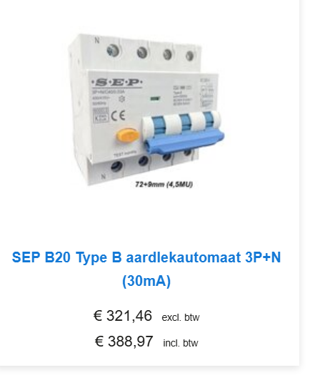

Con Geplaatst: 20 juli Auteur Geplaatst: 20 juli (aangepast) 4 uren geleden, Big fellow zei: Geen probleem naar mijn mening . De stroom zal nooit hoger worden dan de max stroom van de lader of zonnepanelen inverter.... (Afhankelijk welke van de 2 het grootste is kwa maximale stroom) Ik zou zelf een C karakteristiek nemen.... Het WERD nog spannender. Men adviseert om een type B automaat te kiezen (dus geen B karakteristiek) maar type B, maar deze zijn peperduur (denk aan een slordige € 250,= en meer) en dat vind ik te gortig. Nu ga ik een DC/AC Residual Current sensor RCM14-03 toepassen (€ + 50) en dan kan ik een gewone aardlekautomaat nemen met C-karakteristiek ( € 35,=) en dat is dan weer goed te doen. Ik las dat op Tweakersnet alleen ze schreven daar ruim 250 pagina's (over diy laadpalen)over en dat werd mij teveel. Ik had net 147 pagina's gelezen over mijn Hyundai, 5 dagen lang... wel leuk overigens. 20 juli aangepast door Con Groet, Con. Gloeiende, gloeiende, een beetje humor moet kunnen, anders ga je maar ergens anders heen.. Sinds november 2024 gelukkig weer glasvezel via KPN. Internet/PC: modem/router Fritzbox en TP-Link accesspoint, switch (8), switch (4) PC: Intel Nuc i7 met W11. Laptop Thinkpad met W11 met 24H2. Asus Gigabyte Home Assistant, 20 Shelly's en 2 ESP-tjes en Zigbee.
Beheerder Michel Geplaatst: 20 juli Beheerder Geplaatst: 20 juli 2 minuten geleden, Con zei: Het WERD nog spannender. Men adviseert om een type B automaat te kiezen (dus geen B karakteristiek) maar type B, maar deze zijn peperduur (denk aan een slordige € 250,= en meer) en dat vind ik te gortig. Nu ga ik een DC/AC Residual Current sensor RCM14-03 toepassen (€ + 50) en dan kan ik een gewone aardlekautomaat nemen met C-karakteristiek ( € 35,=) en dat is dan weer goed te doen. Ik las dat op Tweakersnet alleen ze schreven daar ruim 250 pagina's (over diy laadpalen)over en dat werd mij teveel. Ik had net 147 pagina's gelezen over mijn Hyundai, 5 dagen lang... wel leuk overigens. Ja, die heb ik liggen voor de nieuwe lader en dat werkt perfect en is net zo veilig. Gebruik je een advertentie blocker? Sluit onze website dan uit. Zonder advertenties kan deze site niet voortbestaan.
Con Geplaatst: 20 juli Auteur Geplaatst: 20 juli 9 minuten geleden, Michel zei: Ja, die heb ik liggen voor de nieuwe lader en dat werkt perfect en is net zo veilig. Ja, en ik overdreef niet eens met mijn € 250,=. Groet, Con. Gloeiende, gloeiende, een beetje humor moet kunnen, anders ga je maar ergens anders heen.. Sinds november 2024 gelukkig weer glasvezel via KPN. Internet/PC: modem/router Fritzbox en TP-Link accesspoint, switch (8), switch (4) PC: Intel Nuc i7 met W11. Laptop Thinkpad met W11 met 24H2. Asus Gigabyte Home Assistant, 20 Shelly's en 2 ESP-tjes en Zigbee.
Big fellow Geplaatst: 20 juli Geplaatst: 20 juli Let op! Een type B aardlekschakelaar is iets anders dan een automaat met B karakteristiek. “Success is not final, failure is not fatal: it is the courage to continue that counts.” ~ Winston Churchill
Con Geplaatst: 20 juli Auteur Geplaatst: 20 juli (aangepast) 14 minuten geleden, Big fellow zei: Let op! Een type B aardlekschakelaar is iets anders dan een automaat met B karakteristiek. Daarom schreef ik eerder ook; Het WERD nog spannender. Men adviseert om een type B automaat te kiezen (dus geen B karakteristiek) Nog even een aanvulling. Weet je ik snap geen snars van al die automaten, types en karakteristieken. Meestal zoek ik uit of vraag wat ik nodig heb. Zake aansluiten schema's vertalen, begrijpen en vertalen naar een kastontwerpje is geen enkel probleem. Maar zoals ik al schreef maar ook zaken als selectiviteit, weinig sjoege van. 20 juli aangepast door Con Groet, Con. Gloeiende, gloeiende, een beetje humor moet kunnen, anders ga je maar ergens anders heen.. Sinds november 2024 gelukkig weer glasvezel via KPN. Internet/PC: modem/router Fritzbox en TP-Link accesspoint, switch (8), switch (4) PC: Intel Nuc i7 met W11. Laptop Thinkpad met W11 met 24H2. Asus Gigabyte Home Assistant, 20 Shelly's en 2 ESP-tjes en Zigbee.
Big fellow Geplaatst: 20 juli Geplaatst: 20 juli (aangepast) Zie je WhatsApp 😉 Als je over een automaat spreekt, dan refereer je normaalgesproken aan een automatische zekering automaat . Een aardlekschakelaar wordt eigenlijk nooit afgekort tot automaat. 20 juli aangepast door Big fellow “Success is not final, failure is not fatal: it is the courage to continue that counts.” ~ Winston Churchill
