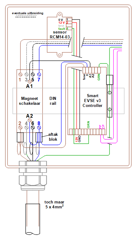

Con Geplaatst: 21 juli Auteur Geplaatst: 21 juli (aangepast) Zo, het ontwerp is klaar... denk ik. Rechts komt een inbouw type 2. Ik zag ergens nog een aardige tip, de dinrail iets vanaf de montageplaat monteren, dan kan daar een stukje bedrading netjes onderdoor van de smart evse naar de DC controller. 22 juli aangepast door Con Foutje met A2. Groet, Con. Gloeiende, gloeiende, een beetje humor moet kunnen, anders ga je maar ergens anders heen.. Sinds november 2024 gelukkig weer glasvezel via KPN. Internet/PC: modem/router Fritzbox en TP-Link accesspoint, switch (8), switch (4) PC: Intel Nuc i7 met W11. Laptop Thinkpad met W11 met 24H2. Asus Gigabyte Home Assistant, 20 Shelly's en 2 ESP-tjes en Zigbee.
Beheerder Michel Geplaatst: 21 juli Beheerder Geplaatst: 21 juli Netjes, waar teken je dat mee? Gebruik je een advertentie blocker? Sluit onze website dan uit. Zonder advertenties kan deze site niet voortbestaan.
Con Geplaatst: 21 juli Auteur Geplaatst: 21 juli 2 uren geleden, Michel zei: Netjes, waar teken je dat mee? Autocad. En ik vind het leuk om het enerzijds allemaal uit te zoeken maar ook het tekenen daarvan. En!!! Er kan op geschoten worden met wellicht tips... Het voordeel van uittekenen is dat waarschijnlijk de inbouw van type 2 wel eens kortjes bij dichtjes zit maar dat zie ik morgen. Groet, Con. Gloeiende, gloeiende, een beetje humor moet kunnen, anders ga je maar ergens anders heen.. Sinds november 2024 gelukkig weer glasvezel via KPN. Internet/PC: modem/router Fritzbox en TP-Link accesspoint, switch (8), switch (4) PC: Intel Nuc i7 met W11. Laptop Thinkpad met W11 met 24H2. Asus Gigabyte Home Assistant, 20 Shelly's en 2 ESP-tjes en Zigbee.
Big fellow Geplaatst: 21 juli Geplaatst: 21 juli Belangrijke vraag; welke magneet schakelaar ga je gebruiken? “Success is not final, failure is not fatal: it is the courage to continue that counts.” ~ Winston Churchill
Con Geplaatst: 22 juli Auteur Geplaatst: 22 juli 11 uren geleden, Big fellow zei: Belangrijke vraag; welke magneet schakelaar ga je gebruiken? Een 400Volt 3-fase + nul ( 4x maakcontact) , 25 Ampère, 230 Volt spoelspanning. Zie de bijlage. Specsheet_installatierelais_248847.pdf Groet, Con. Gloeiende, gloeiende, een beetje humor moet kunnen, anders ga je maar ergens anders heen.. Sinds november 2024 gelukkig weer glasvezel via KPN. Internet/PC: modem/router Fritzbox en TP-Link accesspoint, switch (8), switch (4) PC: Intel Nuc i7 met W11. Laptop Thinkpad met W11 met 24H2. Asus Gigabyte Home Assistant, 20 Shelly's en 2 ESP-tjes en Zigbee.
Beheerder Michel Geplaatst: 22 juli Beheerder Geplaatst: 22 juli Als je toch de smartevse gaat bestellen, zou ik daar ook de 32A contactor meebestellen. Die is prima en betaalbaar. Je gaat toch alleen voor 3-fase? Je hebt ruinte in je kastje. Ik zou er echt die 2e 2p contactor in plaatsen, daar ga je anders spijt van krijgen. Gebruik je een advertentie blocker? Sluit onze website dan uit. Zonder advertenties kan deze site niet voortbestaan.

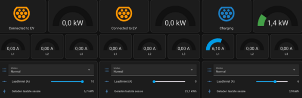

Con Geplaatst: 22 juli Auteur Geplaatst: 22 juli (aangepast) Mijn opzet is (was) om het kastje 3 fasen voor te bereiden en voorlopig met 1 fase te laden. Ook de kabel naar de groepenkast is 5 x 4mm2. In de groepenkast sluit ik dan alleen die ene fase aan en de nul+aarde uiteraard. Maar ik sta open voor suggestie. En wat is een 32A contactor? Ik zag trouwens in een van jouw screenshots de sliders waar je de laadstroom per fase kunt instellen. Mag ik aannemen dat HA dan daarmee de intelligentie van de auto aanstuurt? Anders kan het bijna niet toch? 22 juli aangepast door Con Groet, Con. Gloeiende, gloeiende, een beetje humor moet kunnen, anders ga je maar ergens anders heen.. Sinds november 2024 gelukkig weer glasvezel via KPN. Internet/PC: modem/router Fritzbox en TP-Link accesspoint, switch (8), switch (4) PC: Intel Nuc i7 met W11. Laptop Thinkpad met W11 met 24H2. Asus Gigabyte Home Assistant, 20 Shelly's en 2 ESP-tjes en Zigbee.
Beheerder Michel Geplaatst: 22 juli Beheerder Geplaatst: 22 juli Ik 27 minuten geleden, Con zei: Mijn opzet is (was) om het kastje 3 fasen voor te bereiden en voorlopig met 1 fase te laden. Ook de kabel naar de groepenkast is 5 x 4mm2. In de groepenkast sluit ik dan alleen die ene fase aan en de nul+aarde uiteraard. Maar ik sta open voor suggestie. Ik zou voor die 20 euro extra ook meteen de 2p contactor plaatsen en alles ook meteen 3 fase aansluiten volgens het eerder geplaatste text-schema. Voor die 2 mageneetschakelaars samen ben je 44,5 euro kwijt. Dat is later een hoop geknutsel, beter 1x doen als het op tafel ligt. Zeker gezien je ook een 5x4mm2 kabel gaat leggen. Quote En wat is een 32A contactor? Contactor = magneetschakelaar. Quote Ik zag trouwens in een van jouw screenshots de sliders waar je de laadstroom per fase kunt instellen. Mag ik aannemen dat HA dan daarmee de intelligentie van de auto aanstuurt? Anders kan het bijna niet toch? weet niet waar je dat gezien hebt, maar dat klopt niet. Je regelt per lader en niet per fase. Met de Smart EVSE kan je met 2 contactors wel schakelen tussen 1 fase laden en 3 fase laden. Gebruik je een advertentie blocker? Sluit onze website dan uit. Zonder advertenties kan deze site niet voortbestaan.
Con Geplaatst: 22 juli Auteur Geplaatst: 22 juli 7 minuten geleden, Michel zei: Ik Ik zou voor die 20 euro extra ook meteen de 2p contactor plaatsen en alles ook meteen 3 fase aansluiten volgens het eerder geplaatste text-schema. Voor die 2 mageneetschakelaars samen ben je 44,5 euro kwijt. Dat is later een hoop geknutsel, beter 1x doen als het op tafel ligt. Zeker gezien je ook een 5x4mm2 kabel gaat leggen. Contactor = magneetschakelaar. weet niet waar je dat gezien hebt, maar dat klopt niet. Je regelt per lader en niet per fase. Met de Smart EVSE kan je met 2 contactors wel schakelen tussen 1 fase laden en 3 fase laden. Dan heb ik dit shot niet goed geinterpreteerd; Groet, Con. Gloeiende, gloeiende, een beetje humor moet kunnen, anders ga je maar ergens anders heen.. Sinds november 2024 gelukkig weer glasvezel via KPN. Internet/PC: modem/router Fritzbox en TP-Link accesspoint, switch (8), switch (4) PC: Intel Nuc i7 met W11. Laptop Thinkpad met W11 met 24H2. Asus Gigabyte Home Assistant, 20 Shelly's en 2 ESP-tjes en Zigbee.
Beheerder Michel Geplaatst: 22 juli Beheerder Geplaatst: 22 juli Dat is weergaven per fase, niet instelbaar per fase. Ik vind het wel interessant om te weten op hoeveel fases een auto laad. Je gaat neem ik aan een vaste kabel installeren? Gebruik je een advertentie blocker? Sluit onze website dan uit. Zonder advertenties kan deze site niet voortbestaan.

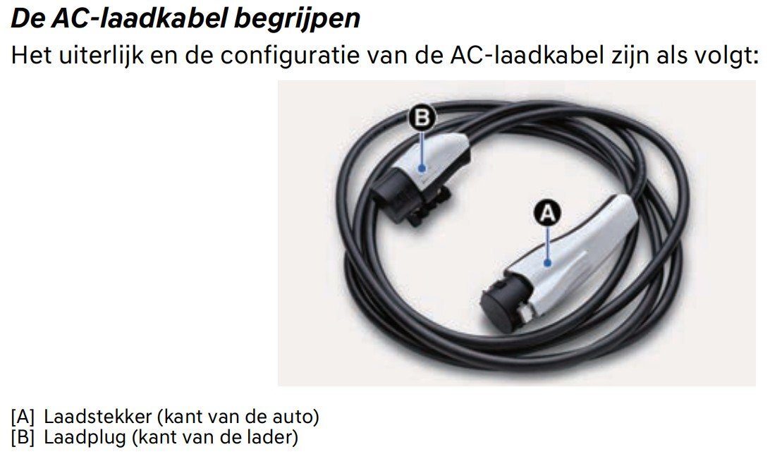

Con Geplaatst: 22 juli Auteur Geplaatst: 22 juli (aangepast) 5 minuten geleden, Michel zei: Dat is weergaven per fase, niet instelbaar per fase. Ik vind het wel interessant om te weten op hoeveel fases een auto laad. Je gaat neem ik aan een vaste kabel installeren? Als je het laadkastje hiermee bedoelt, daar twijfel ik nog over. Ik weet nog niet of het type 2 inbouwcontactdoos er nog bijpast. Vandaag krijg ik deze binnen zo ook het kastje. Anders ga ik met een laadkabel werken icm met een houder. Misschien nog wel zo handig, dan kun je de laadkabel in de koferbak laten liggen die bij de auto is geleverd. 22 juli aangepast door Con Groet, Con. Gloeiende, gloeiende, een beetje humor moet kunnen, anders ga je maar ergens anders heen.. Sinds november 2024 gelukkig weer glasvezel via KPN. Internet/PC: modem/router Fritzbox en TP-Link accesspoint, switch (8), switch (4) PC: Intel Nuc i7 met W11. Laptop Thinkpad met W11 met 24H2. Asus Gigabyte Home Assistant, 20 Shelly's en 2 ESP-tjes en Zigbee.
Beheerder Michel Geplaatst: 22 juli Beheerder Geplaatst: 22 juli Inderdaad, nooit een losse kabel voor een thuislader, behalve als het niet anders kan. (Met name) in de winter wil je niet gaan lopen hannesen met een losse laadkabel. Tevens de kabel nooit langer maken dan noodzakelijk. Een korte kabel die je niet steeds hoeft op te rollen is pure quality of life Gebruik je een advertentie blocker? Sluit onze website dan uit. Zonder advertenties kan deze site niet voortbestaan.
Con Geplaatst: 22 juli Auteur Geplaatst: 22 juli (aangepast) 9 minuten geleden, Michel zei: Inderdaad, nooit een losse kabel voor een thuislader, behalve als het niet anders kan. (Met name) in de winter wil je niet gaan lopen hannesen met een losse laadkabel. Tevens de kabel nooit langer maken dan noodzakelijk. Een korte kabel die je niet steeds hoeft op te rollen is pure quality of life Dan is bij deze die keuze bepaalt! Maar dan wacht ik wel even dat ik mij n auto heb om geen verkeerde stekker te kopen. En wellicht een krulsnoer (spiraalkabel), lijkt mij ook wel wat. 22 juli aangepast door Con Groet, Con. Gloeiende, gloeiende, een beetje humor moet kunnen, anders ga je maar ergens anders heen.. Sinds november 2024 gelukkig weer glasvezel via KPN. Internet/PC: modem/router Fritzbox en TP-Link accesspoint, switch (8), switch (4) PC: Intel Nuc i7 met W11. Laptop Thinkpad met W11 met 24H2. Asus Gigabyte Home Assistant, 20 Shelly's en 2 ESP-tjes en Zigbee.
Beheerder Michel Geplaatst: 22 juli Beheerder Geplaatst: 22 juli Het is 100% Type 2, anders wordt er nieuw al jaren niet meer verkocht. Ik stuur je wel een link. Gebruik je een advertentie blocker? Sluit onze website dan uit. Zonder advertenties kan deze site niet voortbestaan.
Con Geplaatst: 22 juli Auteur Geplaatst: 22 juli (aangepast) Eindelijk gevonden in de handleiding, deze heeft wel een vergrendelingsoptie. En dank voor de tip. 22 juli aangepast door Con Groet, Con. Gloeiende, gloeiende, een beetje humor moet kunnen, anders ga je maar ergens anders heen.. Sinds november 2024 gelukkig weer glasvezel via KPN. Internet/PC: modem/router Fritzbox en TP-Link accesspoint, switch (8), switch (4) PC: Intel Nuc i7 met W11. Laptop Thinkpad met W11 met 24H2. Asus Gigabyte Home Assistant, 20 Shelly's en 2 ESP-tjes en Zigbee.
