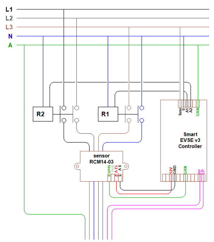

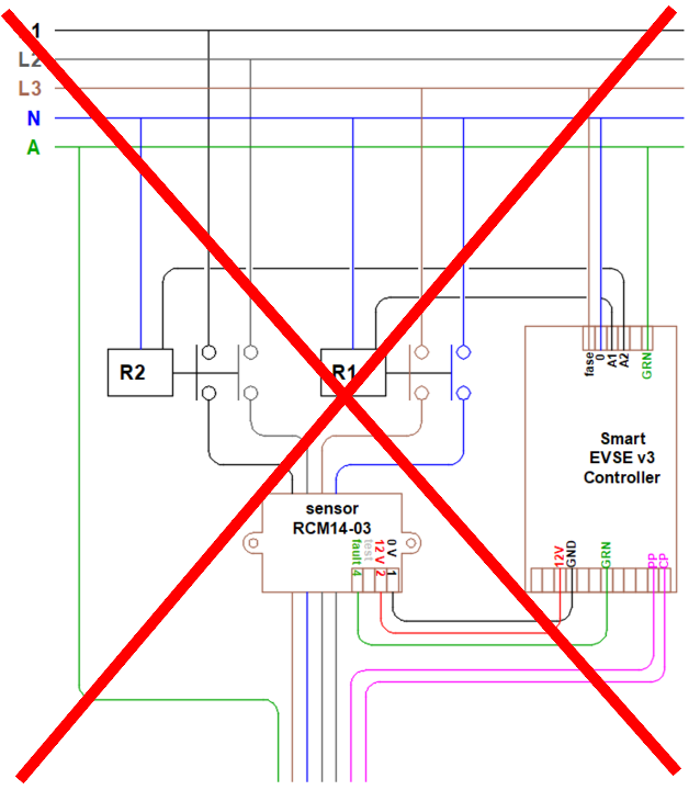

Con Geplaatst: 22 juli Auteur Geplaatst: 22 juli (aangepast) Sorry hoor maar ik ben een zéér trage leerling (pffff) en daarom de volgende vraag. In het schema wordt een mageetschakelaar 4 x maak en een msgneetschakelaar 2 x maak toegepast. Ik snap dat je hiermee omschakelt van 1 fase naar 3 fase laden. Maar waarom dan geen 2 magneetschakelaars beide met 2 maakcontacten. Eentje voor L1 en Nul en eentje voor L2 en L3. Die zijn immers separaat aan te sturen middels C1 en C2 van de Smart EVSE. Zie schema. Overigens staat in mijn eerdere kastopstelling een foutje, ik gebruik A1 en A2 om 1 magneetschakelaar aan te sturen, dat moet uiteraard A1 zijn met een NUL. Ik zal dat nog wijzigen. 24 juli aangepast door Con Groet, Con. Gloeiende, gloeiende, een beetje humor moet kunnen, anders ga je maar ergens anders heen.. Sinds november 2024 gelukkig weer glasvezel via KPN. Internet/PC: modem/router Fritzbox en TP-Link accesspoint, switch (8), switch (4) PC: Intel Nuc i7 met W11. Laptop Thinkpad met W11 met 24H2. Asus Gigabyte Home Assistant, 20 Shelly's en 2 ESP-tjes en Zigbee.
Beheerder Michel Geplaatst: 22 juli Beheerder Geplaatst: 22 juli 32 minuten geleden, Con zei: Sorry hoor maar ik ben een zéér trage leerling (pffff) en daarom de volgende vraag. In het schema wordt een mageetschakelaar 4 x maak en een msgneetschakelaar 2 x maak toegepast. Ik snap dat je hiermee omschakelt van 1 fase naar 3 fase laden. Maar waarom dan geen 2 magneetschakelaars beide met 2 maakcontacten. Eentje voor L1 en Nul en eentje voor L2 en L3. Die zijn immers separaat Uit veiligheid moet de null altijd apart geschakeld zijn. Het mag nooit zo zijn dat er meerder fases zonder null ingeschakeld kunnen worden. dat staat ook in het schema. In deze opstelling is de null altijd aan. Gebruik je een advertentie blocker? Sluit onze website dan uit. Zonder advertenties kan deze site niet voortbestaan.
Con Geplaatst: 22 juli Auteur Geplaatst: 22 juli 25 minuten geleden, Michel zei: Uit veiligheid moet de null altijd apart geschakeld zijn. Het mag nooit zo zijn dat er meerder fases zonder null ingeschakeld kunnen worden. dat staat ook in het schema. In deze opstelling is de null altijd aan. JA, die had ik niet bedacht, in het ergste geval schakel je 2 fasen in zonder NUL inderdaad. Alweer dank. Groet, Con. Gloeiende, gloeiende, een beetje humor moet kunnen, anders ga je maar ergens anders heen.. Sinds november 2024 gelukkig weer glasvezel via KPN. Internet/PC: modem/router Fritzbox en TP-Link accesspoint, switch (8), switch (4) PC: Intel Nuc i7 met W11. Laptop Thinkpad met W11 met 24H2. Asus Gigabyte Home Assistant, 20 Shelly's en 2 ESP-tjes en Zigbee.

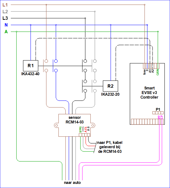

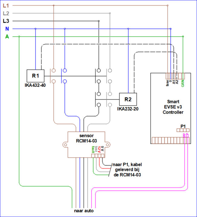

Con Geplaatst: 24 juli Auteur Geplaatst: 24 juli (aangepast) Hierbij het juiste schema (naar mijn mening) maar wel met een belangrijke voetnoot erbij. Als een vaste laadkabel wordt gebruikt dan dient er een weerstand te zitten tussen PP en PE in de laadstekker (meten dus) anders zal de EV niet beginnen met opladen. 220 Ω bij 32 Ampère kabel en 680 Ω bij 16 Ampère kabel. Deze weerstand bepaalt de maximale laadstroom die de kabel aankan. Sluit de PP draad niet aan op de SmartEvse bij een vaste kabel. 24 juli aangepast door Con Groet, Con. Gloeiende, gloeiende, een beetje humor moet kunnen, anders ga je maar ergens anders heen.. Sinds november 2024 gelukkig weer glasvezel via KPN. Internet/PC: modem/router Fritzbox en TP-Link accesspoint, switch (8), switch (4) PC: Intel Nuc i7 met W11. Laptop Thinkpad met W11 met 24H2. Asus Gigabyte Home Assistant, 20 Shelly's en 2 ESP-tjes en Zigbee.
Beheerder Michel Geplaatst: 24 juli Beheerder Geplaatst: 24 juli 680 Ω plaatsen dus... Gebruik je een advertentie blocker? Sluit onze website dan uit. Zonder advertenties kan deze site niet voortbestaan.
Con Geplaatst: 24 juli Auteur Geplaatst: 24 juli 32 minuten geleden, Michel zei: 680 Ω plaatsen dus... Inderdaad, tenzij het al in de stekker zit, dus ik zal eerst de weerstand meten. Groet, Con. Gloeiende, gloeiende, een beetje humor moet kunnen, anders ga je maar ergens anders heen.. Sinds november 2024 gelukkig weer glasvezel via KPN. Internet/PC: modem/router Fritzbox en TP-Link accesspoint, switch (8), switch (4) PC: Intel Nuc i7 met W11. Laptop Thinkpad met W11 met 24H2. Asus Gigabyte Home Assistant, 20 Shelly's en 2 ESP-tjes en Zigbee.

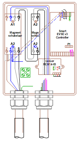

Con Geplaatst: 25 juli Auteur Geplaatst: 25 juli (aangepast) Zéker 6 uur bezig geweest om de Smart EVSE te integreren in HA. Geen van de 3 standaard mogelijkheden werkte. Middels Putty is het uiteindelijk gelukt... pffff. Maar wel enorm veel sensoren binnengekregen in HA. Morgen start van het assembleren, het wordt volgens mij héél mooi. Heb 6 tekeningen gemaakt zowel in landscape als in portrait (rechthoekige kastje)... Moet de bedrading nog afronden, hier alvast het ontwerpje. En nee, er zit geen weerstand tussen CP een aarde in de stekker dus ff 680 Ω plaatsen in mijn kastje. 25 juli aangepast door Con Groet, Con. Gloeiende, gloeiende, een beetje humor moet kunnen, anders ga je maar ergens anders heen.. Sinds november 2024 gelukkig weer glasvezel via KPN. Internet/PC: modem/router Fritzbox en TP-Link accesspoint, switch (8), switch (4) PC: Intel Nuc i7 met W11. Laptop Thinkpad met W11 met 24H2. Asus Gigabyte Home Assistant, 20 Shelly's en 2 ESP-tjes en Zigbee.

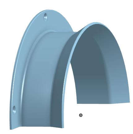

Con Geplaatst: 28 juli Auteur Geplaatst: 28 juli (aangepast) Inmiddels alvast een ophanging geprint voor de laadkabel. (view van Onshape) 28 juli aangepast door Con 2 Groet, Con. Gloeiende, gloeiende, een beetje humor moet kunnen, anders ga je maar ergens anders heen.. Sinds november 2024 gelukkig weer glasvezel via KPN. Internet/PC: modem/router Fritzbox en TP-Link accesspoint, switch (8), switch (4) PC: Intel Nuc i7 met W11. Laptop Thinkpad met W11 met 24H2. Asus Gigabyte Home Assistant, 20 Shelly's en 2 ESP-tjes en Zigbee.

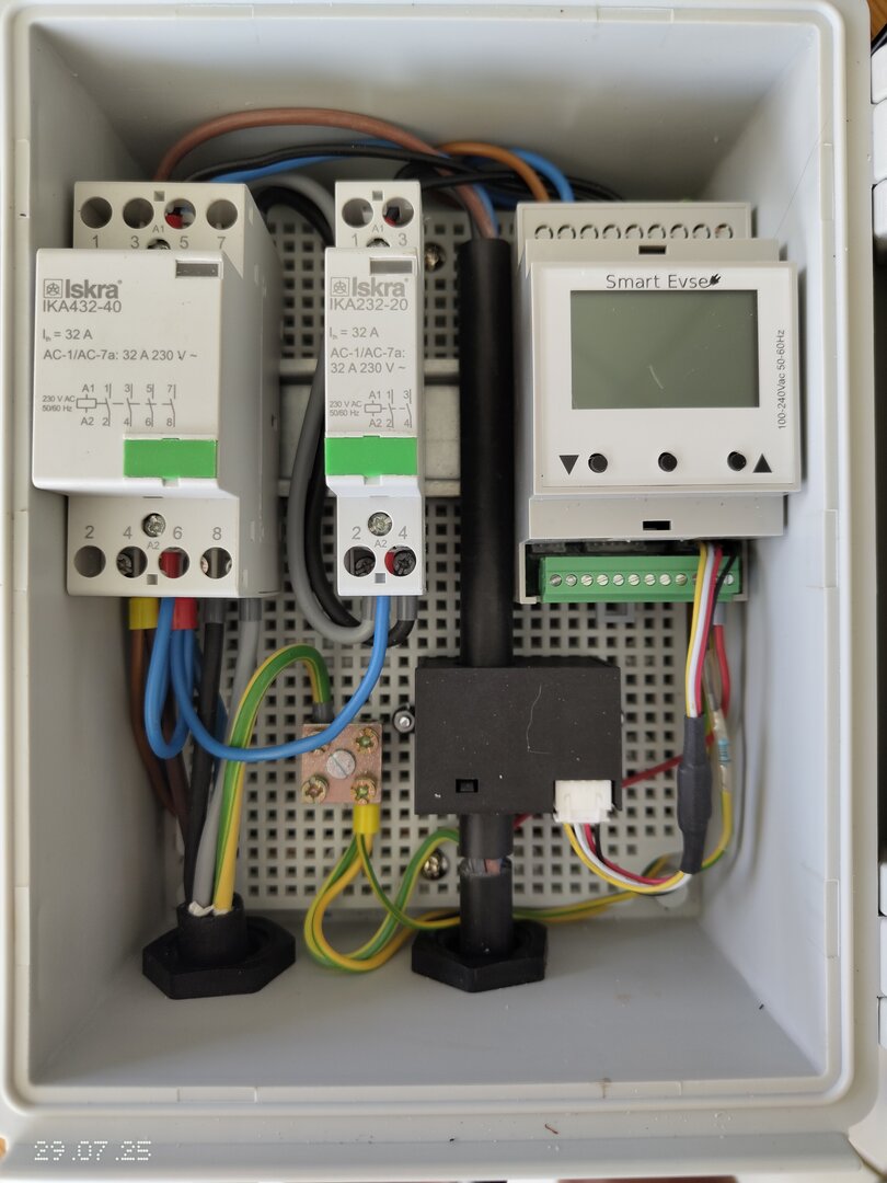

Con Geplaatst: 29 juli Auteur Geplaatst: 29 juli (aangepast) Weerstandje ingebouwd en nu compleet; 29 juli aangepast door Con Groet, Con. Gloeiende, gloeiende, een beetje humor moet kunnen, anders ga je maar ergens anders heen.. Sinds november 2024 gelukkig weer glasvezel via KPN. Internet/PC: modem/router Fritzbox en TP-Link accesspoint, switch (8), switch (4) PC: Intel Nuc i7 met W11. Laptop Thinkpad met W11 met 24H2. Asus Gigabyte Home Assistant, 20 Shelly's en 2 ESP-tjes en Zigbee.
Big fellow Geplaatst: 29 juli Geplaatst: 29 juli Ziet er erg netjes uit Con! Kunnen veel mensen nog wat van leren! Ik zie de weerstand naar aarde gaan? Is dat correct? Ik had begrepen dat die tussen twee aansluitingen van de evse controller moest worden aangesloten? “Success is not final, failure is not fatal: it is the courage to continue that counts.” ~ Winston Churchill
