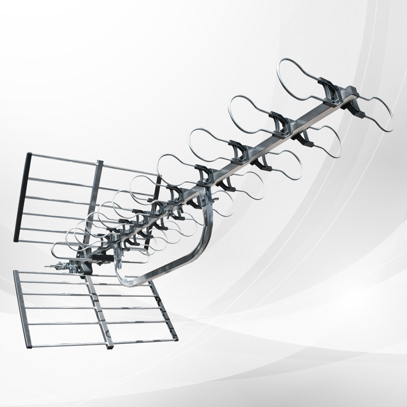

1 uur geleden, Sprietje zei:
Waarom zit er nu een knik midden in de draagarm?
Er is een vogel tegenaan gevlogen.
  • Haha 1
4 uren geleden, Sprietje zei:
is gewoon gebogen aluminium om het medium hoger te maken zodat de antenne breedbandiger wordt.
om het medium hoger te maken….
Dat ik daar niet op gekomen ben.
37 minuten geleden, Drs. IJzerbout zei:

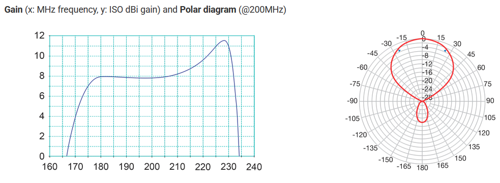

Daar kom je ook niet zomaar op want het maakt blijkbaar weinig uit hoe je het hoger maakt. Brilletjes, vorkjes, schijven.. Zie:

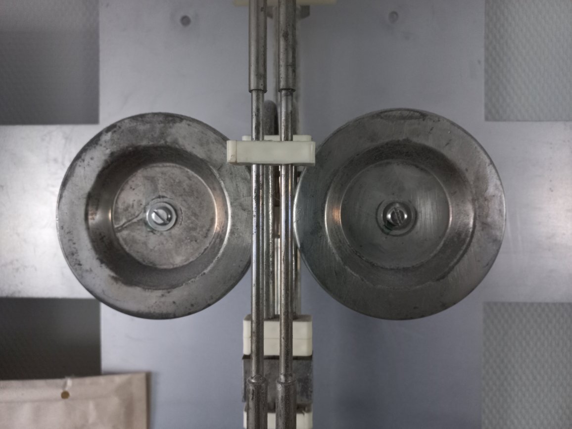

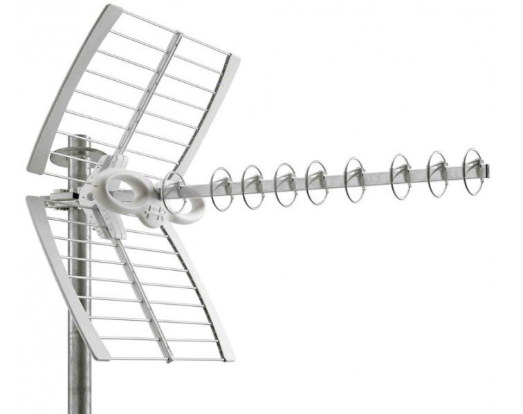

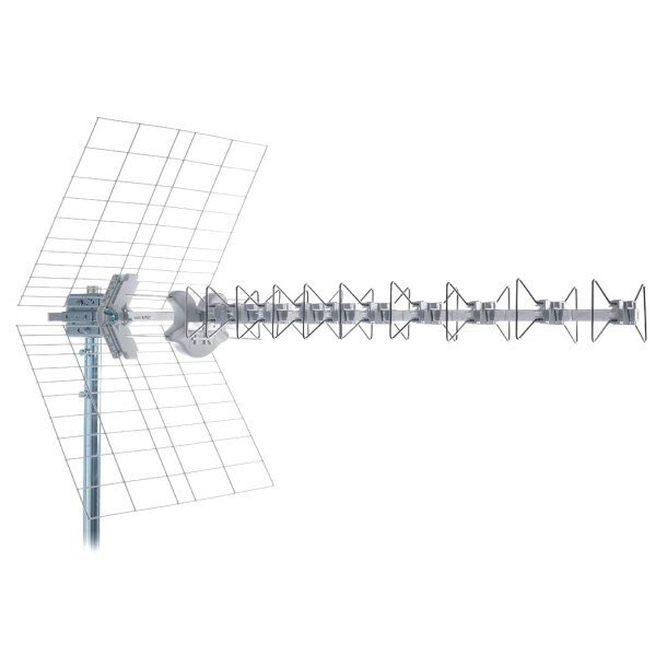

Fracarro maakt ook een band III loop/yagi combi, SIGMA V2 HD. Vraag me af wat er in die kunststof "bril" zit.
Slecht verkrijgbaar buiten Italië helaas.
image.png.2c5635a566cf6c19b6d00e15dea45c64.pnghttps://fracarro.com/wp-content/uploads/product-downloadable-contents/product-images/213203_SIGMAV2HD_HR.jpg
Ja, ik zou ook wel eens willen weten wat er in dat "brilletje" zit.

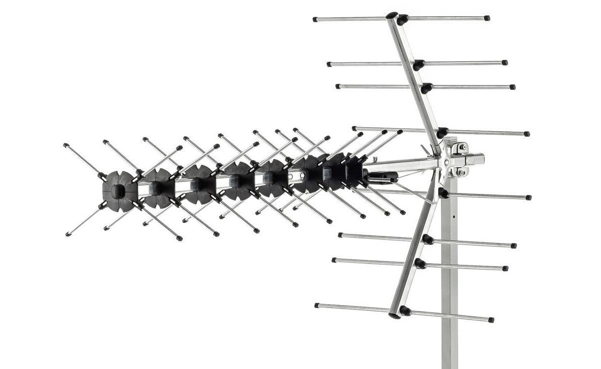

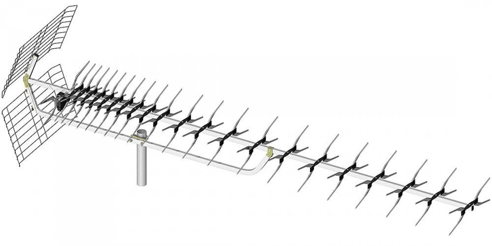

Fracarro heeft van dit type antenne ook nog een grotere uitvoering, de Fracarro Sigma 9 met 9 directoren met 18,5dB versterking.
In dat brilletje zit een piepklein waterstraal-antennetje.
Dat geeft zeker een dB of 2-3 winst.

In dat plastic brilletje moet natuurlijk metalen delen van de antenne zitten. Ze claimen hele hoge prestaties van deze antenne maar als het regent, geeft die nattigheid op het kunststof een soort van afscherming van de dipool. De vraag is dan ook de de prestaties van deze antenne ook zo hoog zijn als het regent en al dit plastic nat is. En aangezien het in Nederland het gehele jaar door altijd flink wat regent, zijn hier de prestaties misschien wel lang niet zo goed.
Inverto had ook van die punt-lnbs die bij regen niets presteerde en zijn van de markt gehaald. Dit is misschien wel de reden dat deze antenne in Nederland niet te krijgen is.
Bij 200 MHz i.p.v. 12 GHz zal nattigheid zeker niet zo dramatisch zijn.
Die Kathrein DEZI-pfeil heeft gewoon een log-periodische array, maar niet in de gebruikelijke LPDA dipool-vorm maar in V-vorm.
Geeft wat meer winst. In Rothammel's Antennenbuch is er wat over te vinden.

5 uren geleden, Sprietje zei:
We hebben het hier over decimeter golven. Regen heeft daar nagenoeg geen invloed op.
Verder is het gissen wat er in dat brilletje zit. Ik verwacht niets revolutionairs, anders had het zich zeker doorgezet.

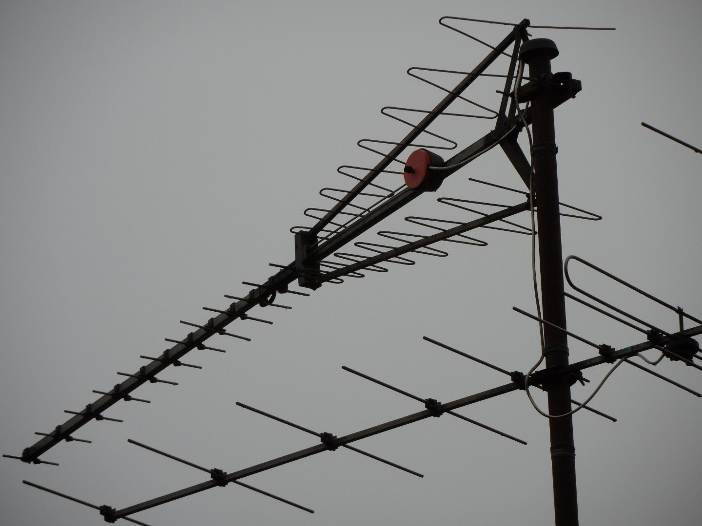

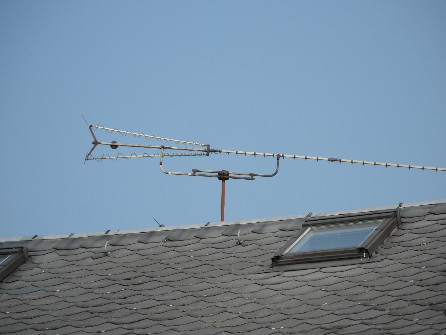

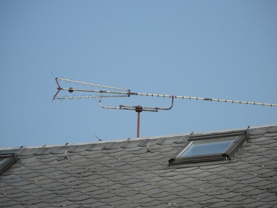

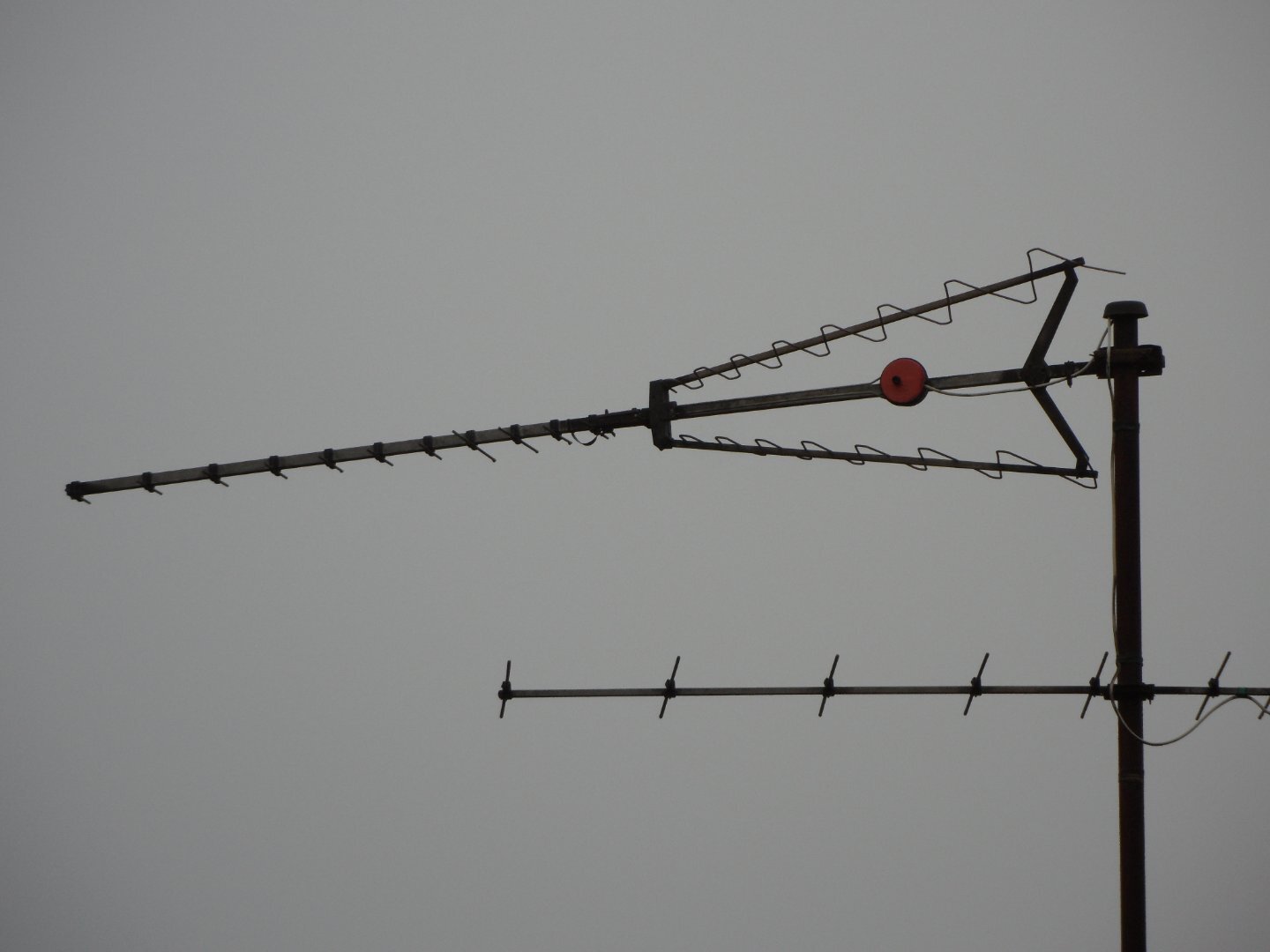

Ik heb niet uitgezocht van welk jaar tot welk jaar maar wel alle informatie gevonden plus 3 real life foto's van Gunter uit Duitsland. Uit nostalgisch oogpunt had ik dolgraag een mooi behouden exemplaar aan mijn antenne museum toegevoegd maar ik zal het met onderstaande foto's moeten doen.
Deze heeft weer een andere lengte. Ze zijn uitgekomen in 1967 maar weet niet wanneer ze met de productie gestopt zijn.
Ik heb me laten vertellen dat de basis van de antenne de kortste uitvoering was. Dan kon je er een stuk aanzetten en kreeg je de middelste versie en dan kon je er nog een stuk aanzetten en dan kreeg je de langste versie. Die was 3,60 meter lang.
Maar weet je wat wel vreemd is aan deze antenne? De eerste 3 directoren zitten boven op de draagarm, de test hangt er onder. Waarom zou dat zijn?
DeziPfeil 54 Kathrein-Dezipfeil 4551, UHF-Antenne, 44 tlimntr. Kanal 21-60. Gewinn 16 dB 3,60m lang 97 elem.jpg
