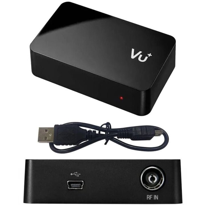

Mimisiku Geplaatst: 3 uren geleden Geplaatst: 3 uren geleden Ik bezit diverse ontvangers (hobby) varierend van Dreambox, VU+, Coolstream, Technisat, Xsarius etc. De VU+ Turbo SE heb ik ook ooit gekocht. Dit is een DVB-C/T2 USB tuner die werkt op alle VU+ ontvangers vanaf VTi 14. Hij heeft minimaal kernel 3.18 nodig en werkt derhalve op de VU+Zero4K, Solo4K, Uno4K(se), Duo4K(se) én uitzonderingsgewijs ook op de SoloSE v2…. Uitgangspunt is dat de tuner het HEVC protocol ondersteunt (H.265). Dit moet in de hardware (SoC) aanwezig zijn. De USB stick is puur en alleen de tuner. Het signaal wordt doorgestuurd naar de interne SoC. De USB stick werkt, maar USB tuner zijn qua werking niet optimaal… Mijn tip blijft: koop een (goedkope) ontvanger waar DVB C/T2 al inzit of neem gewoon een Digitenne ontvanger over. Als je uitsluitend FTA kijkt heb je ook geen abo nodig…. Voor simpel FTA heb je geen ‘dikke’ ontvanger nodig… Zijn sowieso goedkoper dan de - eventuele - aanschaf van een USB tuner (€59)… Afscheid….. Nog een paar maandjes te gaan…
Tonskidutch Geplaatst: 2 uren geleden Geplaatst: 2 uren geleden (aangepast) Je maakt het met de omschrijving naar wat je op zoek bent niet makkelijker voor ons. Een pure DVB-T2 USB of Plug and Play insteek tuner voor je Vu+ Solo4K die werkt is er niet. Oude modellen inclusief de verouderde drivers ervoor adviseer ik dus ook niet. Plug and play betekend dat de drivers reeds in het image zijn opgenomen en altijd meteen werken. Plug and Play <aka> insteek tuners voor op de printplaat van de receiver voor DVB-T2 is er alleen voor in de UNO4K SE en DUO4K SE. (puur terrestrisch) Plug and Play <aka> insteek tuners voor op de printplaat van de receiver voor DVB-C/T2 is nergens meer te koop. (dus het is of Kabel of Terrestrisch) De VU+ Turbo DVB-C/T2 Hybrid Tuner die overigens maar op één DVB-systeem tegelijk kan draaien (dus het is of Kabel of Terrestrisch) zou een optie kunnen zijn. Ik vermelde hem niet omdat je in een eerder Topic als vraag stelde of er één Open Source receiver is voor 3 tuners. Aantal of soort vermelde je niet in je vraag? Maar net als @Mimisiku reeds adviseerde koop liever een specifieke receiver voor DVB-T2 of kijk naar je TV die meestral een DVB-T2 ingebouwd heeft. 2 uren geleden aangepast door Tonskidutch of Make You Feel My Love Bryan Ferry
