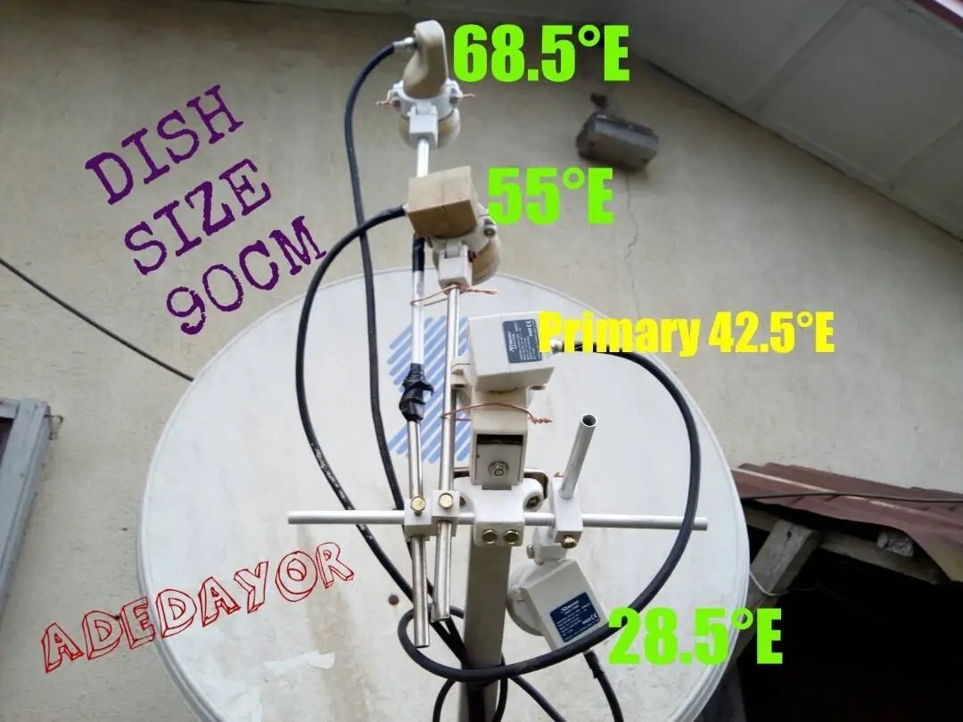

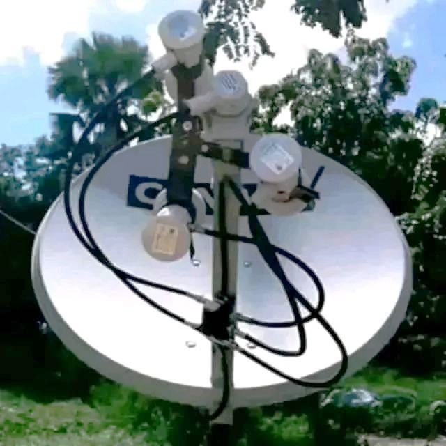

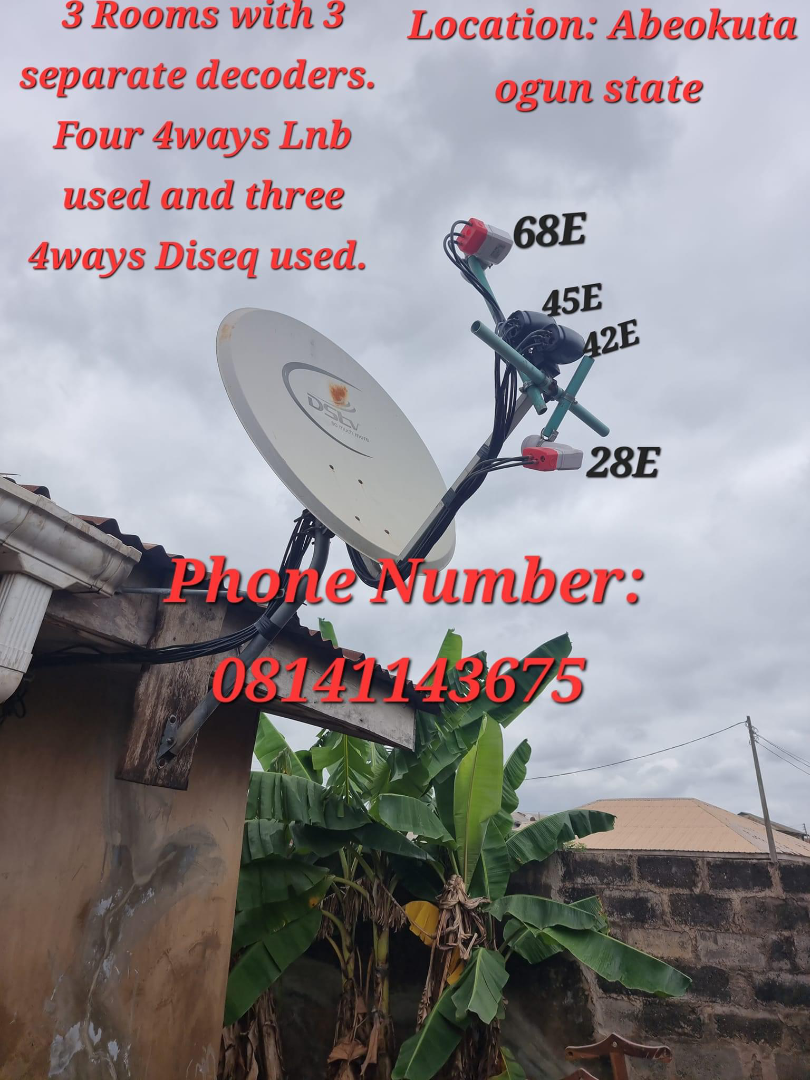

Zo dicht bij de evenaar is die opstelling niet ongebruikelijk.
