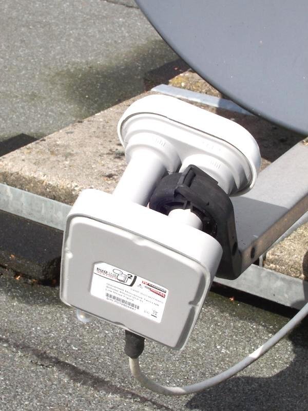

Sprietje Geplaatst: 1 uur geleden Geplaatst: 1 uur geleden (aangepast) 26 minuten geleden, HugoH zei: Rai 1 & 2 zie ik niet in de lijst staan... Rai3 heel veel (diverse regios), maar meesten gecodeerd Dan staat de schotel zo gericht dat hij tussen de 13e en 16e in staat en van beide satellieten de sterke transponders ontvangt. Als je de 16e niet wilt ontvangen maar wel de 13e, dan zul je de schotel iets naar het westen moeten verdraaien maar dat zal de ontvangst van de Nilesat niet ten goede komen. Ik adviseer je deze schotel alleen te gebruiken voor de ontvangst van de Hotbird 13 en Astra 19,2 en voor de Nillesat een schotel van 70x80cm erbij te plaatsen. Dan ben je die rare gebogen draadeinden kwijt en heb je een betere ontvangst. De precieze afstelling van deze schotel voor de ontvangst van de 13e en 19,2e kan ik voor je uitrekenen als je opgeeft hoe breed en hoe hoog deze schotel is op de spiegel gemeten, dus zonder de rand mee te rekenen. 1 uur geleden aangepast door Sprietje
