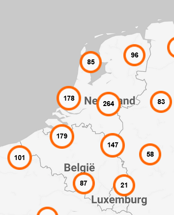

Oplossing Tonskidutch Geplaatst: 1 oktober Oplossing Geplaatst: 1 oktober (aangepast) 18 uren geleden, mgobbels zei: Waar zou ik dit kunnen laten repareren. het repair café ( control muisscroll op de map naar jou woonplaats ) 1 oktober aangepast door Tonskidutch Tears Run Dry Malia, Boris Blank
