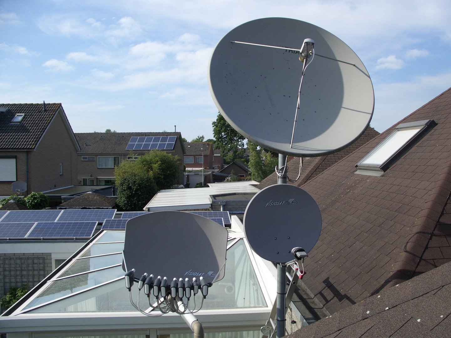

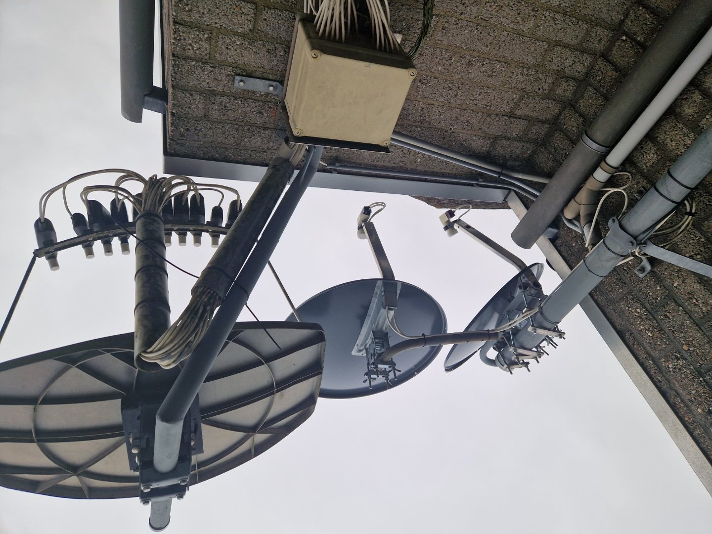

Geuze Geplaatst: 8 uren geleden Geplaatst: 8 uren geleden Hallo Ik kan de kanalen op Hellas Europa 39,0 E niet scannen. Er zijn 2 kanalen die wel binnen komen en dat is TV8 en Skay Radio M7 Group DVB-S2 121117 H 3000 3/4 8PSK 3.9.0 O. en heb een signaalsterkte is 87%. Andere kanalen voor Europa KU krijg ik niet binnen Omdat bijna alles is gecodeerd moeten deze toch wel binnen lopen? Visiosat Big Satellite schotel met 10 quad LNB's voor Astra 1, 2, 3, Hotbird, 9 oost, 4.8 oost, 5 west, 31 oost, 42 oost; 1 Spaun 4-v. uncom. disecqschak. + 3 Spaun 4-v. disecqschak.; 1 Spaun 2-v. uncom. disecqschak. + 2 Spaun 4-v. disecqschak; 2 losse Spaun 4-v. disecqschak. Visiosat schotel 64 cm met duo LNB voor Astra 1 en 3; Triax prime focus 1.40 m. schotel, draaibaar met Echostar DVR 7000. VU+ Ultimo 4k met 2 sattuners en harde schijf en ET7500 met SSD schijf, dit alles op Openpli.

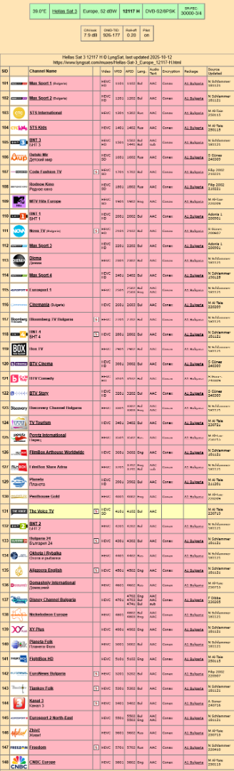

Mojo Geplaatst: 7 uren geleden Geplaatst: 7 uren geleden (aangepast) Apart. Deze frequentie word gebruikt door een Bulgaars pakket (A1). Genoemde zenders komen daar niet op voor. 7 uren geleden aangepast door Mojo You know when you've been shagged. I like receivers who give me pleasure.

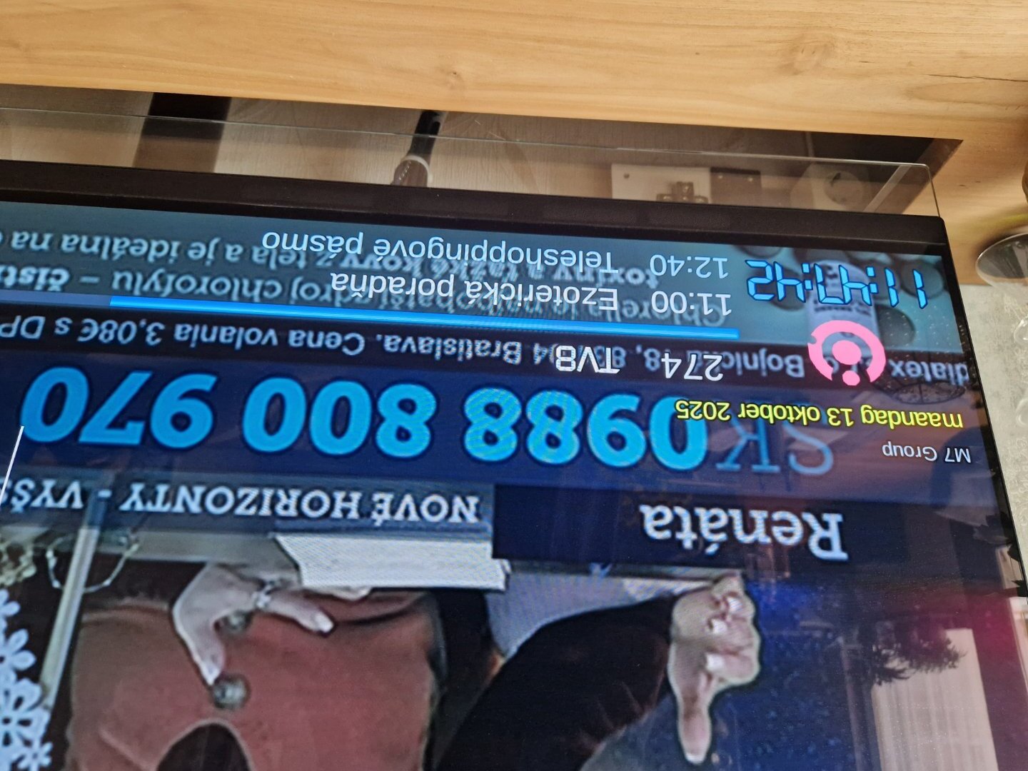

Geuze Geplaatst: 7 uren geleden Auteur Geplaatst: 7 uren geleden 51 minuten geleden, Geuze zei: Ik heb een foto gemaakt van TV8. Als je links boven kijkt zie de frequentie en de satelliet (39.0 E). De vrouw die je ziet spreekt Bulgaars, denk ik. Visiosat Big Satellite schotel met 10 quad LNB's voor Astra 1, 2, 3, Hotbird, 9 oost, 4.8 oost, 5 west, 31 oost, 42 oost; 1 Spaun 4-v. uncom. disecqschak. + 3 Spaun 4-v. disecqschak.; 1 Spaun 2-v. uncom. disecqschak. + 2 Spaun 4-v. disecqschak; 2 losse Spaun 4-v. disecqschak. Visiosat schotel 64 cm met duo LNB voor Astra 1 en 3; Triax prime focus 1.40 m. schotel, draaibaar met Echostar DVR 7000. VU+ Ultimo 4k met 2 sattuners en harde schijf en ET7500 met SSD schijf, dit alles op Openpli.

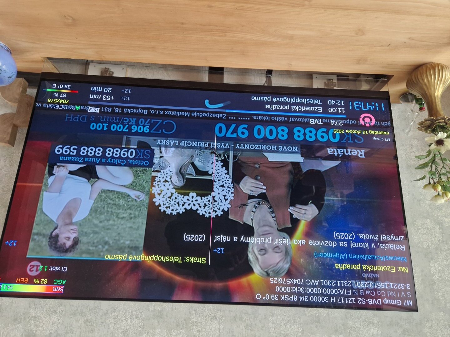

de vrije fries Geplaatst: 5 uren geleden Geplaatst: 5 uren geleden hoi, staat je schotel wel afgesteld op 39.0 Oost? de foto`s tonen de zender TV8 (Televízia Osem) die uitzend op de 23.5 oost via de 12.110 H 3/4 29.900 DVB-S2/8PSK vandaar ook dat vermeld wordt M7 Group transponder en niet A1 Bulgaria jouw radiozender Skay Radio is Sky Radio die ook uitzend op de 23.5 oost via de 12.129 V 3/4 29.900 DVB-S2/8PSK groeten uit het vrije friesland deskundigheid door ervaring
Sprietje Geplaatst: 4 uren geleden Geplaatst: 4 uren geleden 3 uren geleden, Geuze zei: Hallo Ik kan de kanalen op Hellas Europa 39,0 E niet scannen. Er zijn 2 kanalen die wel binnen komen en dat is TV8 en Skay Radio M7 Group DVB-S2 121117 H 3000 3/4 8PSK 3.9.0 O. en heb een signaalsterkte is 87%. Andere kanalen voor Europa KU krijg ik niet binnen Omdat bijna alles is gecodeerd moeten deze toch wel binnen lopen? Frequentie 121117 bestaat niet. 1 cijfer te veel.
Geuze Geplaatst: 3 uren geleden Auteur Geplaatst: 3 uren geleden Hier heb ik een foto. Visiosat Big Satellite schotel met 10 quad LNB's voor Astra 1, 2, 3, Hotbird, 9 oost, 4.8 oost, 5 west, 31 oost, 42 oost; 1 Spaun 4-v. uncom. disecqschak. + 3 Spaun 4-v. disecqschak.; 1 Spaun 2-v. uncom. disecqschak. + 2 Spaun 4-v. disecqschak; 2 losse Spaun 4-v. disecqschak. Visiosat schotel 64 cm met duo LNB voor Astra 1 en 3; Triax prime focus 1.40 m. schotel, draaibaar met Echostar DVR 7000. VU+ Ultimo 4k met 2 sattuners en harde schijf en ET7500 met SSD schijf, dit alles op Openpli.

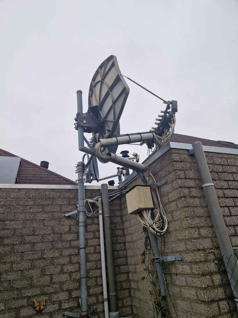

Geuze Geplaatst: 3 uren geleden Auteur Geplaatst: 3 uren geleden Deze foto is de installatie van vroeger. De grote schotel is een Triax 140 cm. Werd aangestuurd door een Echostar analoge satellietontvanger met ingebouwde aansturing. Ik gebruikte deze niet meer omdat door het vele gebruik alle lagers versleten waren. Heb dus deze verwijderd. Visiosat Big Satellite schotel met 10 quad LNB's voor Astra 1, 2, 3, Hotbird, 9 oost, 4.8 oost, 5 west, 31 oost, 42 oost; 1 Spaun 4-v. uncom. disecqschak. + 3 Spaun 4-v. disecqschak.; 1 Spaun 2-v. uncom. disecqschak. + 2 Spaun 4-v. disecqschak; 2 losse Spaun 4-v. disecqschak. Visiosat schotel 64 cm met duo LNB voor Astra 1 en 3; Triax prime focus 1.40 m. schotel, draaibaar met Echostar DVR 7000. VU+ Ultimo 4k met 2 sattuners en harde schijf en ET7500 met SSD schijf, dit alles op Openpli.
Geuze Geplaatst: 3 uren geleden Auteur Geplaatst: 3 uren geleden De foto hierboven is wel leuk om met jullie te delen. Ben wel benieuwd wat jullie denken om 39.0 E goed te krijgen. Visiosat Big Satellite schotel met 10 quad LNB's voor Astra 1, 2, 3, Hotbird, 9 oost, 4.8 oost, 5 west, 31 oost, 42 oost; 1 Spaun 4-v. uncom. disecqschak. + 3 Spaun 4-v. disecqschak.; 1 Spaun 2-v. uncom. disecqschak. + 2 Spaun 4-v. disecqschak; 2 losse Spaun 4-v. disecqschak. Visiosat schotel 64 cm met duo LNB voor Astra 1 en 3; Triax prime focus 1.40 m. schotel, draaibaar met Echostar DVR 7000. VU+ Ultimo 4k met 2 sattuners en harde schijf en ET7500 met SSD schijf, dit alles op Openpli.

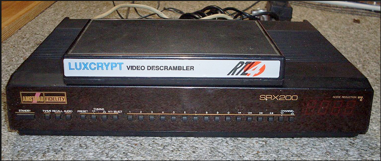

Geuze Geplaatst: 3 uren geleden Auteur Geplaatst: 3 uren geleden Vond nog een foto van mijn eerste satellietontvanger. Visiosat Big Satellite schotel met 10 quad LNB's voor Astra 1, 2, 3, Hotbird, 9 oost, 4.8 oost, 5 west, 31 oost, 42 oost; 1 Spaun 4-v. uncom. disecqschak. + 3 Spaun 4-v. disecqschak.; 1 Spaun 2-v. uncom. disecqschak. + 2 Spaun 4-v. disecqschak; 2 losse Spaun 4-v. disecqschak. Visiosat schotel 64 cm met duo LNB voor Astra 1 en 3; Triax prime focus 1.40 m. schotel, draaibaar met Echostar DVR 7000. VU+ Ultimo 4k met 2 sattuners en harde schijf en ET7500 met SSD schijf, dit alles op Openpli.
Geuze Geplaatst: 3 uren geleden Auteur Geplaatst: 3 uren geleden De vrije Fries. Je vraagt je af of de LNB wel op 39.0 gr. staat. De LNB staat toch wel 6 gr. naar het oosten. Kan deze dan nog signalen ontvangen van 23,5 gr. De LNB naast 39,0 is bij mij 42.0 E. Deze rollen allemaal vlot binnen. Visiosat Big Satellite schotel met 10 quad LNB's voor Astra 1, 2, 3, Hotbird, 9 oost, 4.8 oost, 5 west, 31 oost, 42 oost; 1 Spaun 4-v. uncom. disecqschak. + 3 Spaun 4-v. disecqschak.; 1 Spaun 2-v. uncom. disecqschak. + 2 Spaun 4-v. disecqschak; 2 losse Spaun 4-v. disecqschak. Visiosat schotel 64 cm met duo LNB voor Astra 1 en 3; Triax prime focus 1.40 m. schotel, draaibaar met Echostar DVR 7000. VU+ Ultimo 4k met 2 sattuners en harde schijf en ET7500 met SSD schijf, dit alles op Openpli.
Moderator ceesv Geplaatst: 2 uren geleden Moderator Geplaatst: 2 uren geleden Heb je geen bekabelings probleem of een defecte lnb switch? Staan je disecq stuurbevelen wel goed bij de 39 graden settings? Wat zie je op je ontvanger wanneer je de 39 lnb afdekt? Gaat niet bestaat niet! 65" 4-K OLED, Vu+ Duo 4K SE BT, Vu+ Solo 4K, Rebox-8500, Rebox-8000, Wavefrontier T-90, Satlook Digital NIT, Megasat HD5 Combo Gebruik je een advertentie blocker? Maak dan een uitzondering voor onze website. Zonder advertentie (inkomsten) kan deze site niet voortbestaan.
Geuze Geplaatst: 2 uren geleden Auteur Geplaatst: 2 uren geleden ceesv Ik ga de bekabeling natrekken en de switches nazien. Na alles wat jullie hierover te zeggen hebben gehad ga ik dat allemaal controleren. Je hoort nog van mij. Visiosat Big Satellite schotel met 10 quad LNB's voor Astra 1, 2, 3, Hotbird, 9 oost, 4.8 oost, 5 west, 31 oost, 42 oost; 1 Spaun 4-v. uncom. disecqschak. + 3 Spaun 4-v. disecqschak.; 1 Spaun 2-v. uncom. disecqschak. + 2 Spaun 4-v. disecqschak; 2 losse Spaun 4-v. disecqschak. Visiosat schotel 64 cm met duo LNB voor Astra 1 en 3; Triax prime focus 1.40 m. schotel, draaibaar met Echostar DVR 7000. VU+ Ultimo 4k met 2 sattuners en harde schijf en ET7500 met SSD schijf, dit alles op Openpli.
Sprietje Geplaatst: 2 uren geleden Geplaatst: 2 uren geleden Als je aangeeft voor welke satellieten je een lnb hebt geplaatst, zal ik de Caors-berekening voor Elburg nog even plaatsen zodat je kunt controleren of alles nog goed staat.
Geuze Geplaatst: 2 uren geleden Auteur Geplaatst: 2 uren geleden Sprietje Graag. Ik heb 4.8 E - 9.0 E - 13.0 E - 19.2 E - 23.5 E - 28.2 E - 39.0 E, 42.0 E - 30.0 W - 5.0 W - 0.8 W op de Visiosat. Deze schotel heb ik al heel lang in gebruik. Bedankt voor je inzet. Visiosat Big Satellite schotel met 10 quad LNB's voor Astra 1, 2, 3, Hotbird, 9 oost, 4.8 oost, 5 west, 31 oost, 42 oost; 1 Spaun 4-v. uncom. disecqschak. + 3 Spaun 4-v. disecqschak.; 1 Spaun 2-v. uncom. disecqschak. + 2 Spaun 4-v. disecqschak; 2 losse Spaun 4-v. disecqschak. Visiosat schotel 64 cm met duo LNB voor Astra 1 en 3; Triax prime focus 1.40 m. schotel, draaibaar met Echostar DVR 7000. VU+ Ultimo 4k met 2 sattuners en harde schijf en ET7500 met SSD schijf, dit alles op Openpli.
