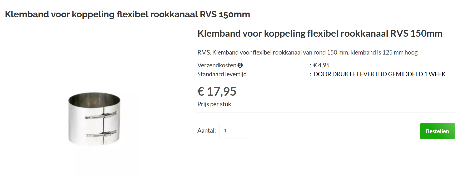

Con Geplaatst: 2 uren geleden Geplaatst: 2 uren geleden (aangepast) 1 uur terug, MrDish zei: Niks geen vreemd`s aan , als ik vraag naar knelkoppelingen voor een project en dat de kachel is aangesloten aan een schoorsteen van RVS dubbelwandig en 8 mtr hoog Oke CeesV voor de titeling Ja dat is wél vreemd, nu begrijp ik dat jij klembanden bedoeld en dat is héél wat anders dan een knelkoppeling. 1 uur geleden aangepast door Con Groet, Con. Gloeiende, gloeiende, een beetje humor moet kunnen, anders ga je maar ergens anders heen.. Sinds november 2024 gelukkig weer glasvezel via KPN. Internet/PC: modem/router Fritzbox en TP-Link accesspoint, switch (8), switch (4) PC: Intel Nuc i7 met W11. Laptop Thinkpad met W11 met 24H2. Asus Gigabyte Home Assistant, 20 Shelly's en 2 ESP-tjes en Zigbee.
Drs. IJzerbout Geplaatst: 2 uren geleden Geplaatst: 2 uren geleden In plaats van Picobello BV te gaan spelen zou ik er toch een vakbedrijf bijhalen. Misschien toch wat veiliger allemaal hier een erkende specialist bij te roepen. “On ne voit bien qu´avec le cœur. L´essentiel est invisible pour les yeux”.
MrDish Geplaatst: 1 uur geleden Auteur Geplaatst: 1 uur geleden 9 minuten geleden, Con zei: Ja dat is wél vreemd, nu begrijp ik dat jij klembanden bedoeld en dat is héél wat anders dan een knelkoppeling. Jij je zin Con
Con Geplaatst: 1 uur geleden Geplaatst: 1 uur geleden (aangepast) 12 minuten geleden, MrDish zei: Jij je zin Con ff dimmen graag!!! Je gaat dat waarschijnlijk gebruiken om 2 kanalen aan elkaar te knopen. Dat is zéér gevaarlijk tav CO, die klembanden krijg je nooit 100% dicht. 1 uur geleden aangepast door Con Groet, Con. Gloeiende, gloeiende, een beetje humor moet kunnen, anders ga je maar ergens anders heen.. Sinds november 2024 gelukkig weer glasvezel via KPN. Internet/PC: modem/router Fritzbox en TP-Link accesspoint, switch (8), switch (4) PC: Intel Nuc i7 met W11. Laptop Thinkpad met W11 met 24H2. Asus Gigabyte Home Assistant, 20 Shelly's en 2 ESP-tjes en Zigbee.
