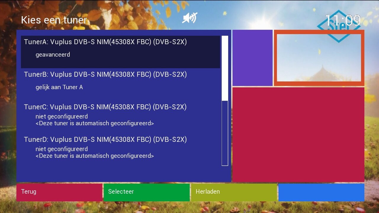

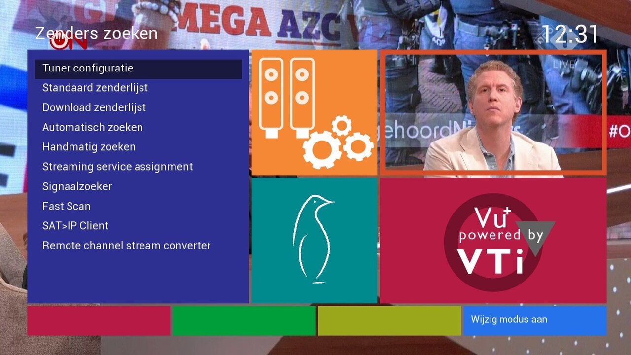

Mojo Geplaatst: gisteren om 10:20 Geplaatst: gisteren om 10:20 Op 9-12-2025 om 11:14, ceesv zei: De software opnieuw installeren misschien. 19 uren geleden, bellejt zei: opnieuw flashen 19 uren geleden, bellejt zei: Ik gebruik de Vu+Solo 4k en zijn je tuners ingesteld want als je dat al niet kan kiezen : reflash 11 minuten geleden, ceesv zei: Ik denk dat je er niet aan ontkomt om de ontvanger opnieuw te flashen. 7 minuten geleden, ceesv zei: Opnieuw je ontvanger flashen gaat je antwoorden geven.- Mijn tip: gewoon opnieuw flashen 1 You know when you've been shagged. I like receivers who give me pleasure.

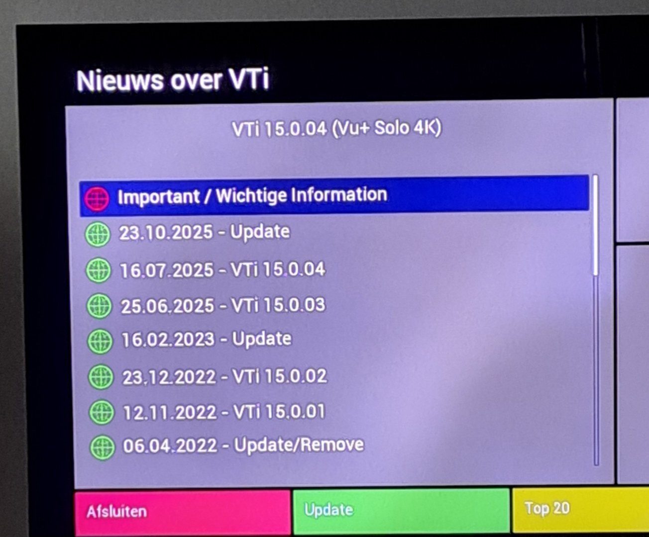

Portuuno Geplaatst: gisteren om 15:54 Auteur Geplaatst: gisteren om 15:54 Dank aan ieder. Is er wellicht een moderator die contact kan opnemen met de "directie" van VTi. Die kan dan een nieuwe update van VTi verzorgen (hoop ik). Ik heb dan ook een aantal updates voor VTi die fout zijn.
bellejt Geplaatst: gisteren om 16:06 Geplaatst: gisteren om 16:06 simpele opmerking : en waarom kan je dat niet zelf ? Dit is een forum en geen download instantie volgens mij.Er zijn vele andere images die beter zijn (mijn idee) maar zie tegenwoordig dat velen zelfs de moeite van google niet doen 🤣 Groetjes,salutations,greetings. 1 x Gibertini 1,10 vast 3 sats + 1 x Triax 88 cm rotor + Triax fixed 5W Vu + Duo4K SE sat tuner 4 X DVB-S2X en 1 x turbo DVB-C + OpenVix + idem dual tuner and vu duo2 fallback tuner Octagon SF8008 4K Openvix (via ethernetconnectie/WIFI fallbacktuner)
Moderator ceesv Geplaatst: 23 uren geleden Moderator Geplaatst: 23 uren geleden 22 minuten geleden, Portuuno zei: Dank aan ieder. Is er wellicht een moderator die contact kan opnemen met de "directie" van VTi. Die kan dan een nieuwe update van VTi verzorgen (hoop ik). Ik heb dan ook een aantal updates voor VTi die fout zijn. Ik gebruik zelf Vti, de laatste versie en heb geen klachten. Ik zou niet weten wat voor klachten ik zou kunnen melden. Gaat niet bestaat niet! 65" 4-K OLED, Vu+ Duo 4K SE BT, Vu+ Solo 4K, Rebox-8500, Rebox-8000, Wavefrontier T-90, Satlook Digital NIT, Megasat HD5 Combo Gebruik je een advertentie blocker? Maak dan een uitzondering voor onze website. Zonder advertentie (inkomsten) kan deze site niet voortbestaan.
Portuuno Geplaatst: 23 uren geleden Auteur Geplaatst: 23 uren geleden Ola ceesv, Welke versie van VTi heb je draaiend? Waarom krijg ik van die vreemde versies van VTi die de zaak verstoren? Ik doe alleen maar opnemen en afspelen..
Moderator ceesv Geplaatst: 23 uren geleden Moderator Geplaatst: 23 uren geleden Ik heb de laatste versie van VTi op mijn Duo 4k SE. Dat jij problemen hebt kan vele oorzaken hebben. Er kan wellicht iets mis gegaan zijn bij het downloaden van je software. Het komt soms voor dat men de verkeerde software download die niet bedoeld is voor jouw ontvanger. Je kan een probleem hebben met je voeding of het flash geheugen van je ontvanger. Tijdens het flashen kan er een hapering in de spanning voorziening geweest zijn. En soms is een oorzaak niet aan te wijzen en wordt de oorzaak niet duidelijk. Maar jouw klacht is uniek, het ontbreken van sommige software menu delen. Dat kan soms veroorzaakt worden door een verkeerde versie software. Je zou niet de eerste zijn die bijvoorbeeld software installeert voor een solo en niet voor een solo 4k. Maar het is op dit moment gissen. Zouden er storende fouten in een software release zitten, zou op dit forum er meerdere meldingen gemaakt zijn. Op dit moment ben je de enige met deze melding. Gaat niet bestaat niet! 65" 4-K OLED, Vu+ Duo 4K SE BT, Vu+ Solo 4K, Rebox-8500, Rebox-8000, Wavefrontier T-90, Satlook Digital NIT, Megasat HD5 Combo Gebruik je een advertentie blocker? Maak dan een uitzondering voor onze website. Zonder advertentie (inkomsten) kan deze site niet voortbestaan.
