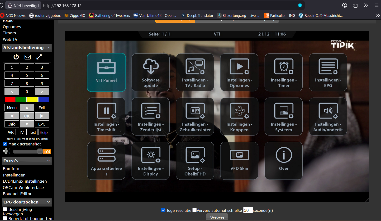

Tonskidutch Geplaatst: 21 december 2025 Geplaatst: 21 december 2025 Met alle respect, de OpenPli 9.2 is niet bedoeld voor de oude Ultimo. Neem VTI 15.0.4 die werkt heel goed op de Ultimo en met de ObelixFHD skin ziet het er ook nog puntgaaf uit. Walking Groove LTJ Xperience
kees321 Geplaatst: 21 december 2025 Auteur Geplaatst: 21 december 2025 (aangepast) Daar kom ik nu ook achter, maar ja, 9.1 werkte prima. Dus heb ik iets gerepareerd wat niet stuk was 😆 Ik heb hier een ontvanger met VTi er op, daar kan ik helemaal niets mee, het zal wel logisch zijn allemaal, wennen zoals bij alle software maar ik begin er niet meer aan. Jaren terug op aanraden van Giant2000 had ik dat al geprobeerd, dat heeft me toen veel tijd gekost zonder resultaat. De ontvanger met VTi er op is een duo (was van Giant2000) daar ga ik OpenPLi opzetten maar helaas kunnen er maar 2 tuners in, jaja een luxeprobleem. 22 minuten geleden, Tonskidutch zei: met de ObelixFHD skin Dat kan ik nog proberen, als ik kan ontdekken hoe dat moet. 22 minuten geleden, Tonskidutch zei: ziet het er ook nog puntgaaf uit. Hum, dat zie ik niet direct als een pluspunt, het gaat mij om de functionaliteit. 21 december 2025 aangepast door kees321
Tonskidutch Geplaatst: 21 december 2025 Geplaatst: 21 december 2025 Die skin is alleen bedoeld voor VTI images daar het een python 2 betreft en geen python 3 zoals in Openpli. Dus alles naar eigen wens en smaak. Alleen meld OpenPli dat ze de oude Ultimo niet verder meer supporten, dus als er bugs komen moet je alles zelf oplossen. Walking Groove LTJ Xperience
Tonskidutch Geplaatst: 21 december 2025 Geplaatst: 21 december 2025 7 minuten geleden, kees321 zei: Hum, dat zie ik niet direct als een pluspunt, het gaat mij om de functionaliteit. 1 minuut geleden aangepast door kees321 De functionaliteit is exact hetzelfde exact hetzelfde... dingetjes staan op andere plaatsen in het image Walking Groove LTJ Xperience

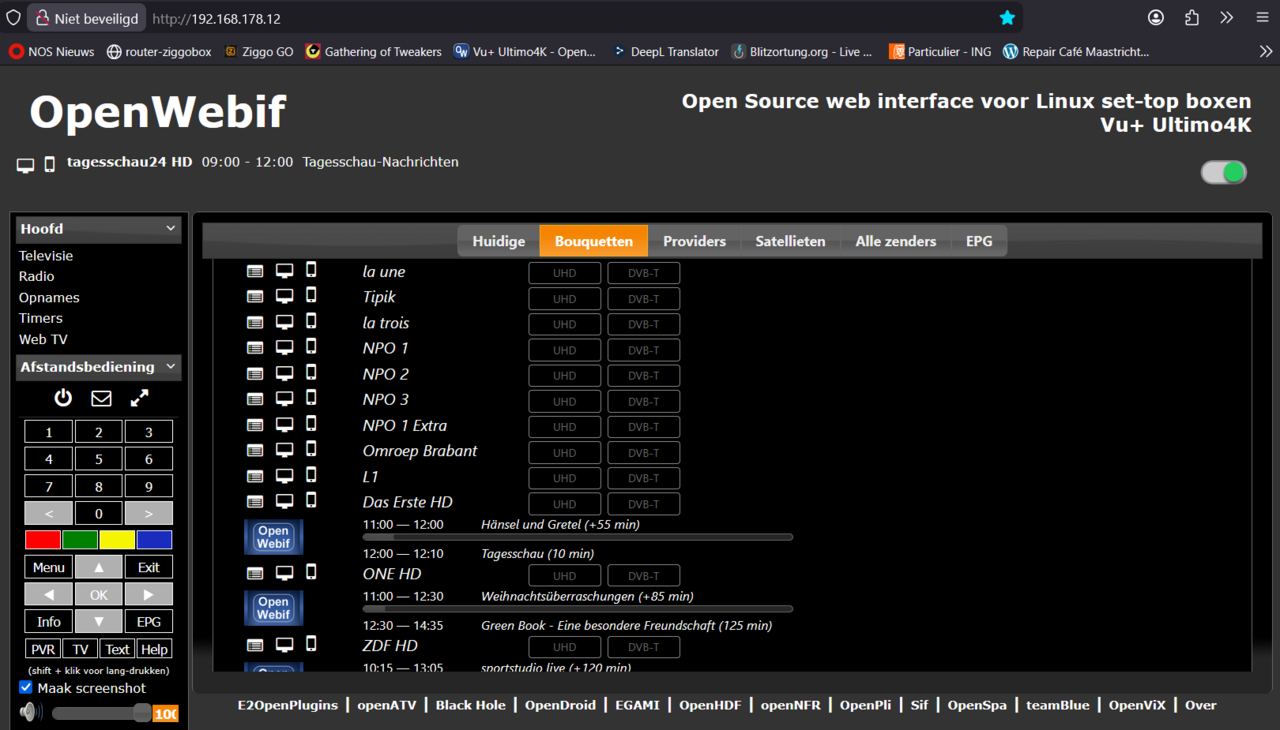

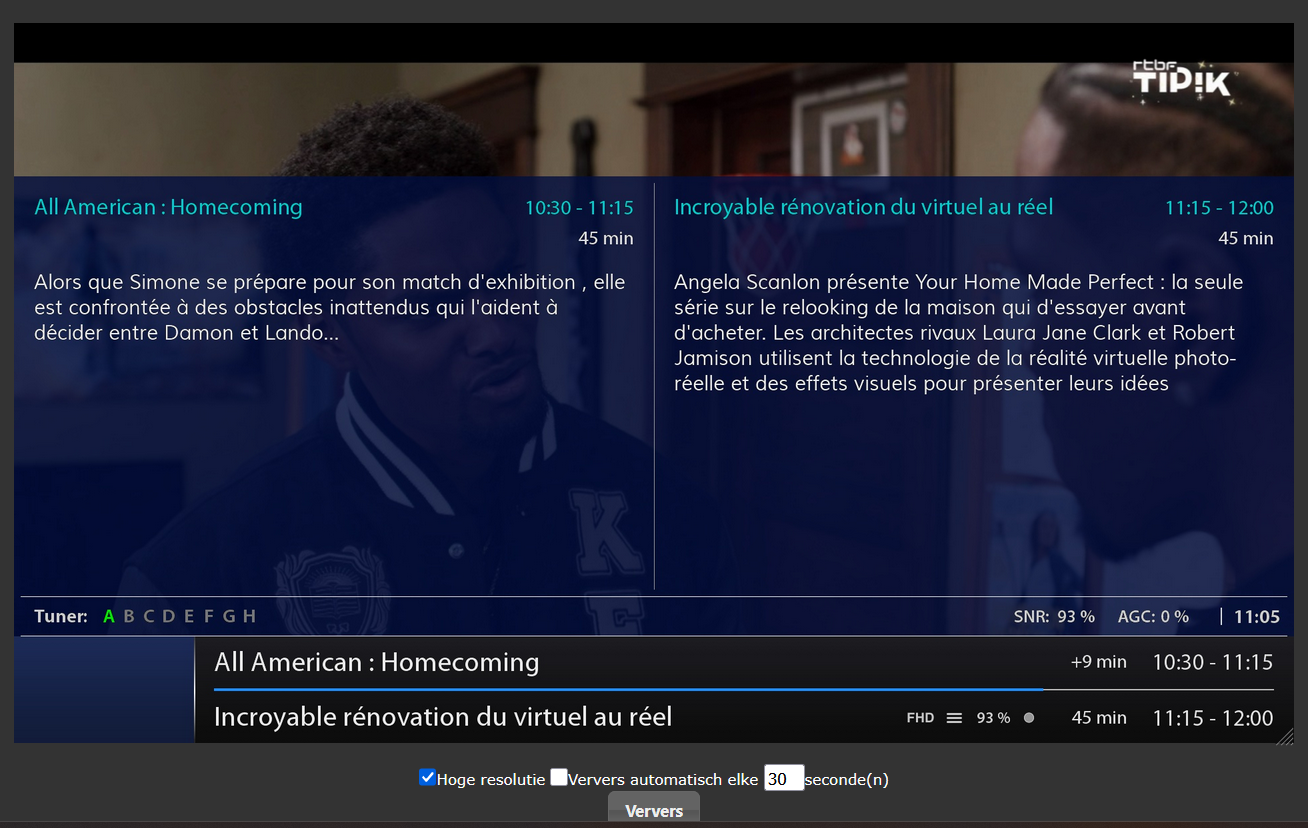

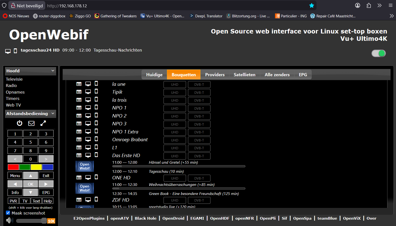

Tonskidutch Geplaatst: 21 december 2025 Geplaatst: 21 december 2025 nog enkele voorbeeldjes van ObelixFHD skin voor de VTI mannen Walking Groove LTJ Xperience
