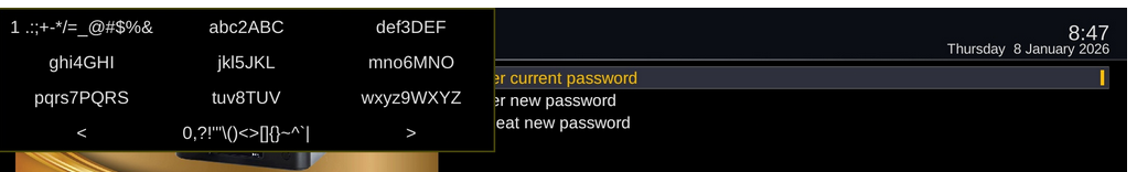

kees321 Geplaatst: 7 januari Auteur Geplaatst: 7 januari Ik heb de plugin "setpasswd" geïnstalleerd. Maar hoe die te gebruiken, in de lijst van geïnstalleerde plugins sta-tie niet. ( bij de te installeren plugins ook niet meer ) Maar, er is een extra dinges in een menu bijgekomen : Daarmee een ww aangemaakt. Nu er nog achter komen dat de username "root" moet zijn en jawel : HET WERKT ! Het puzzeltje is weer klaar. Bedankt allemaal, weer een luxe probleempje de wereld uit 🙂

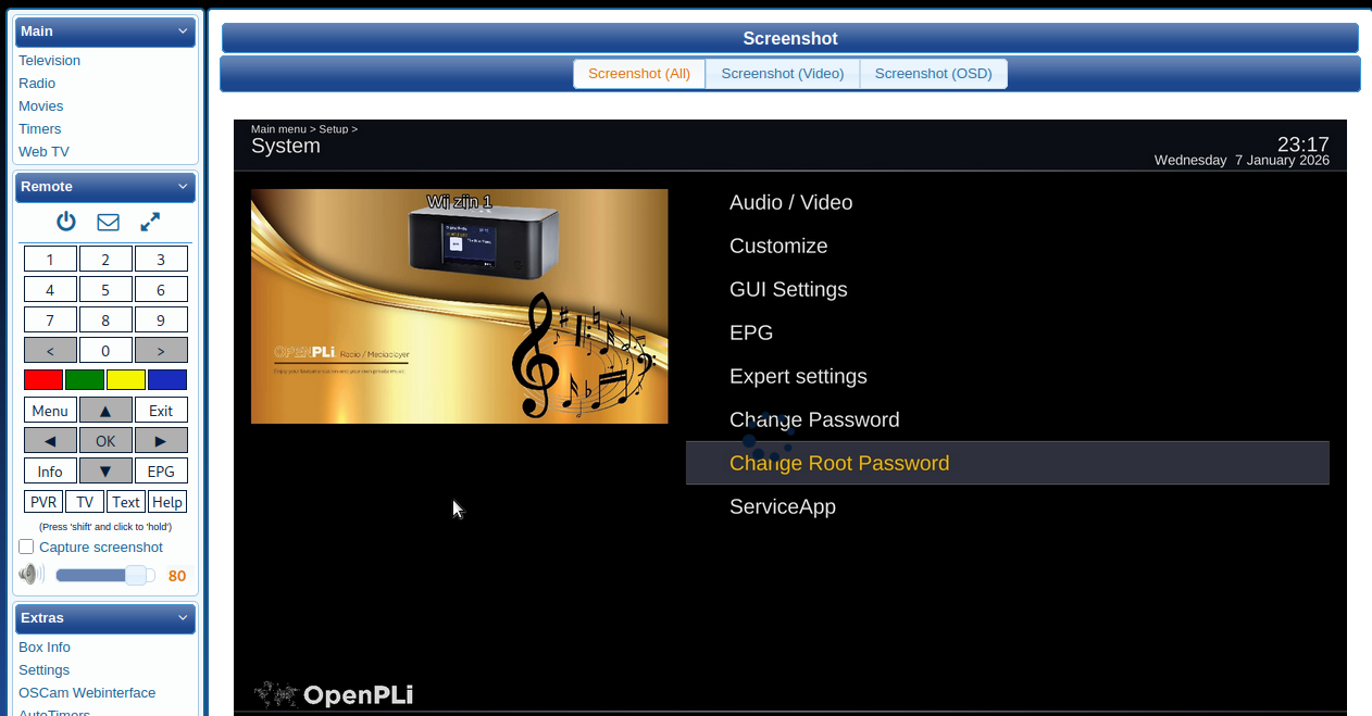

kees321 Geplaatst: 8 januari Auteur Geplaatst: 8 januari Dat vroeg ik mij ook al af. Is dat hetzelfde ww ? Of een ww voor de instellingen ? ( moet ik niet hebben ! ) De 2e heet duidelijk root ww de andere niet. Zo opent die andere : Maar weinig aan te zien.
Mojo Geplaatst: 8 januari Geplaatst: 8 januari 57 minuten geleden, kees321 zei: De 2e heet duidelijk root ww de andere niet. Er is maar 1 gebruiker root. je kan het testen door in beide een keer het ww aan te passen. You know when you've been shagged. I like receivers who give me pleasure.

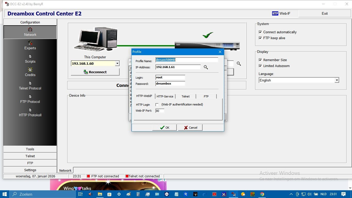

Tonskidutch Geplaatst: 8 januari Geplaatst: 8 januari Ik dacht dat kees321 een linux gebruiker en kenner is? Maar nog even voor de duidelijkheid @kees321, is er nu contact vanaf de pC in de netwerkomgeving of is die er alleen via een ftp client zoals DCC? Want nog zeer recent hebben we het hier al gehad over de netwerkverbinding middels een unauthorized / insecure guest aanmelding die altijd lukt middels je normale windows verkenner. Video Games Lana del Rey
