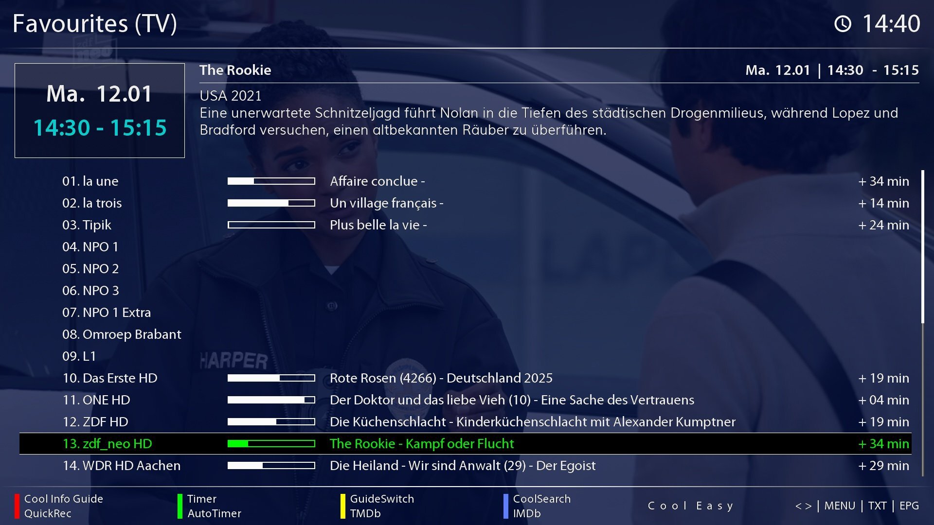

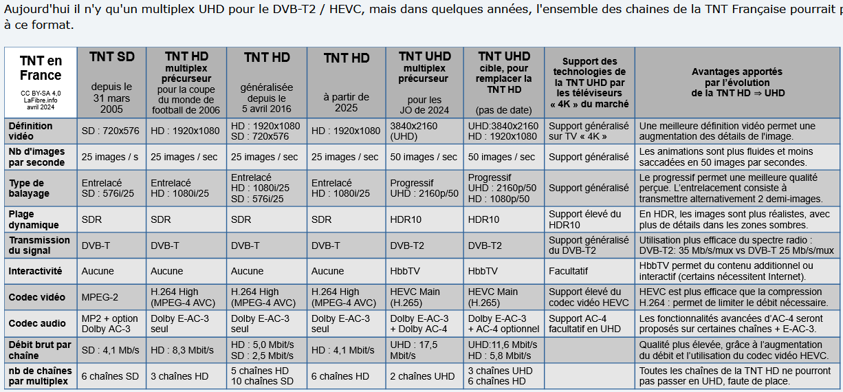

Tonskidutch Geplaatst: 12 januari Geplaatst: 12 januari (aangepast) Hoi, als ik ZDF neo of ZDF kies op de DVB-T2 tuner van de Ultimo dan schakelt het beeld drie a vier maal uit en weer aan maar hoor geen dolby 2 audio als ik dan per audio knop eerst normale spraak kies en dan terug ga naar dolby 2 is het geluid oké het lijkt erop dat het geluid er onderhuids wel altijd is, tenminste bij opnames kan ik door die audio wijziging zoals beschreven te doen toch weer dolby 2 horen. Is dat iets wat iemand ook opgevallen is met DVB-T2 ontvangst aan de Nederlandse <> Duitse grens? Verder keek ik ook even naar de diverse audio formaten, voor TNT vond ik dit lijstje (zie afbeelding) welke ik niet allemaal ken... Dolby E-AC--3 en AC-4 ??? 12 januari aangepast door Tonskidutch Smoke Gets In Your Eyes Neil Sedaka
Tonskidutch Geplaatst: 12 januari Auteur Geplaatst: 12 januari Nog even waar ik net aan denk, kan het zijn dat mijn AVR die dolby versies niet helemaal correct verwerkt en dat daarom enkel malen het beeld wegvalt? het is alleen bij die twee ZDF zenders die blijkbaar dolby 2.0 uitzenden Smoke Gets In Your Eyes Neil Sedaka

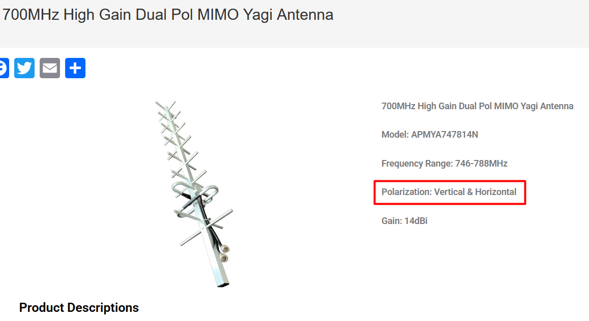

Tonskidutch Geplaatst: 13 januari Auteur Geplaatst: 13 januari Nou heb ik wel iets raars gedaan qua ontvangstantenne. Die staat horizontaal voor KPN + RTBF en toch krijg ik Duitsers binnen die Vertikaal zou moeten. Ik heb nu even de antenne vertikaal aan de railing vastgezet en nu is er geen beeldverlies als ik overschakel / zap naar ZDF, ZDFinfo en ZDF Neo. Maar ook geen RTBF meer en slecht KPN ontvangst. Dus het noopt me toch om twee antennes te installeren, één vertikaal en één horizontaal met antenne switch (omgedraaid als combiner) of antenne schakelaar inzake de 5 volt voor het actieve buitenantennetje. p.s. bedankt voor de bijdragen Smoke Gets In Your Eyes Neil Sedaka
Mojo Geplaatst: 13 januari Geplaatst: 13 januari 16 minuten geleden, Tonskidutch zei: Dus het noopt me toch om twee antennes te installeren En als je de antenne 45 graden kantelt? You know when you've been shagged. I like receivers who give me pleasure.
Tonskidutch Geplaatst: 13 januari Auteur Geplaatst: 13 januari Ik heb dergelijke antennes op internet gezien die een kruising zijn van hor en vert. Zal ik eens testen. dank je voor de tip @Mojo Smoke Gets In Your Eyes Neil Sedaka
Tonskidutch Geplaatst: 14 januari Auteur Geplaatst: 14 januari Ik heb al die versies van de Audio compressies en/of normering eens onder de loep genomen. Moet je wel veel websites raadplegen en de courante uitzendnormen ook in de gaten houden want zelfs wat bij een film met beschreven audio formaat, hoeft dat niet hetzelfde te zijn als datgene die providers uitstralen / zenden. Heeft met de uitzendrechten en dus direct met de kostprijs te maken. Er zijn heel wat liefhebbers die een sublieme Audio / Video Homecenter in de woonkamer hebben staan en helaas niet op hun kosten komen qua audio. Maar goed, dat gezegd hebbende, mijn probleem is daarmee nog niet helemaal opgelost Maar afgezien van het frequentie bereik ( van dit voorbeeld Dual Pol. ) is in mijn geval dat Aken en Luik bijna in tegenover gestelde richting hier ontvangen worden, dus twee actieve dvb_t2 antennes zijn op die afstand wellicht de enige oplossing. Nu nog die oplossing onderbrengen in één die mijn hardware ondersteunt. Smoke Gets In Your Eyes Neil Sedaka
