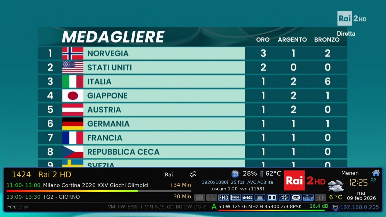

dirk044 Geplaatst: 16 februari Geplaatst: 16 februari Op mijn VU+ Solo 4K krijg ik op 5W 12606V geen enkele zender ingelezen. Is de VU+ Solo 4K niet geschikt om Streaming zenders te ontvangen? Ben benieuwd naar jullie reacties. CAHORS Big BiSat met Twin LNB's 5xRELOOK RE-T1EC & 3xVENTON Rocket EXL-T op 8 Satellieten: 05.0˚W / 04.8˚E / 09.0˚E / 13.0˚E / 16.0˚E / 19.2˚E / 23.5˚E / 28.2˚E PANASONIC OLED TX-65JZW984 4K UHD / VU+ SOLO-4K UHD / VANTAGE 8000-S HD Latitude: 52.2933 / Longitude: 4.9827 / AVATAR: IntelSat bij Langendorf (D) Foto 01 Sept. 2010
Moderator ceesv Geplaatst: 17 februari Moderator Geplaatst: 17 februari Nee, de Solo 4k heeft geen DVB S2X tuner. Gaat niet bestaat niet! 65" 4-K OLED, Vu+ Duo 4K SE BT, Vu+ Solo 4K, Rebox-8500, Rebox-8000, Wavefrontier T-90, Satlook Digital NIT, Megasat HD5 Combo Gebruik je een advertentie blocker? Maak dan een uitzondering voor onze website. Zonder advertentie (inkomsten) kan deze site niet voortbestaan.
Mojo Geplaatst: 17 februari Geplaatst: 17 februari 38 minuten geleden, ceesv zei: Nee, de Solo 4k heeft geen DVB S2X tuner. En dan nog moet de tuner MIS aankunnen. You know when you've been shagged. I like receivers who give me pleasure.
Zilverhippie Geplaatst: 17 februari Geplaatst: 17 februari Inderdaad DVB-S2 MIS op de betreffende Rai-transponder.
Mojo Geplaatst: 17 februari Geplaatst: 17 februari 3 uren geleden, Zilverhippie zei: Inderdaad DVB-S2 MIS op de betreffende Rai-transponder. Dus heb je de v2.0 versie nodig van de DVB-S2X tuner You know when you've been shagged. I like receivers who give me pleasure.
bellejt Geplaatst: 17 februari Geplaatst: 17 februari en die bestaat niet voor de solo 4K want heeft enkel oud slot Groetjes,salutations,greetings. 1 x Gibertini 1,10 vast 3 sats + 1 x Triax 88 cm rotor + Triax fixed 5W Vu + Duo4K SE sat tuner 4 X DVB-S2X en 1 x turbo DVB-C + OpenVix + idem dual tuner and vu duo2 fallback tuner Octagon SF8008 4K Openvix (via ethernetconnectie/WIFI fallbacktuner)
