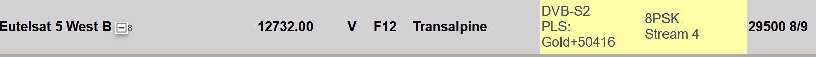

Moderator ceesv Geplaatst: 26 januari Moderator Geplaatst: 26 januari Dat is een multi stream transponder, of @Hansen zijn ontvanger die kan "zien"? Gaat niet bestaat niet! 65" 4-K OLED, Vu+ Duo 4K SE BT, Vu+ Solo 4K, Rebox-8500, Rebox-8000, Wavefrontier T-90, Satlook Digital NIT, Megasat HD5 Combo Gebruik je een advertentie blocker? Maak dan een uitzondering voor onze website. Zonder advertentie (inkomsten) kan deze site niet voortbestaan.
Alex1970 Geplaatst: 27 januari Geplaatst: 27 januari Op 25-1-2026 om 15:15, Zilverhippie zei: Arte F op 5°W is FTA. Alleen is de bitrate daar niet beter. Zowel de FTA multistream, als de gecodeerde via Fransat. Dreambox DM920: 2x Triple tuner (2x DVB-S2X multistream + DVB-C/T2) OpenPLi 9 Xtrend ET10000: 1x DVB-S2, 2x DVB-C/T2, IPTV OpenPLi 9 VU+ Duo / Dreambox DM800 / TBS 5925 Channel Master 180cm offset: 39.0°E-37.6°W, Channel Master 120cm offset: 23.5°E-8°W SAB 97 schotel 45.1°E-60°E, 80cm vast: 28.2°E/23.5°E/19.2°E/13°E | DVB-T/DAB: VHFIII/UHF combi-antenne op zolder.

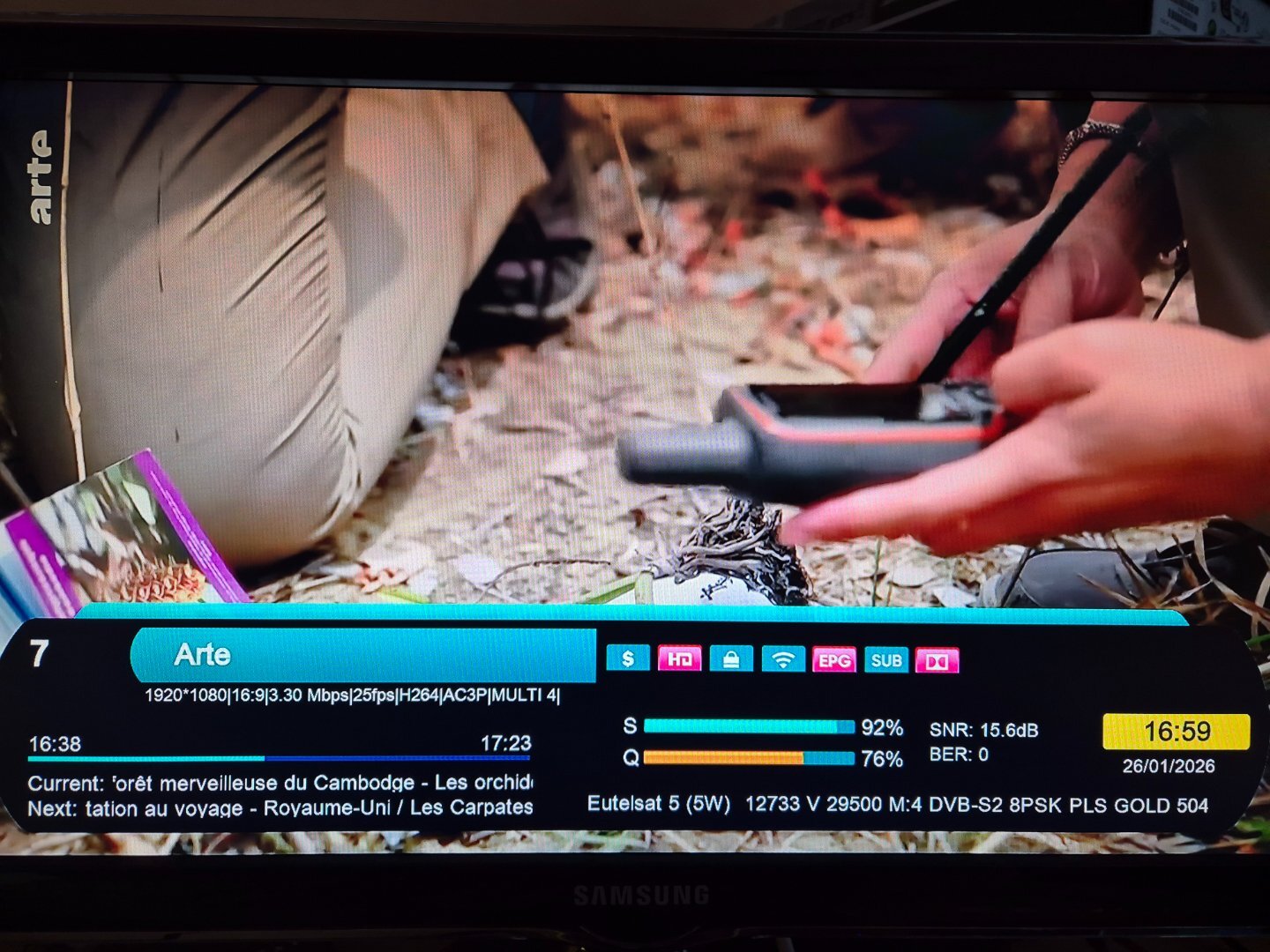

Hansen Geplaatst: 27 januari Geplaatst: 27 januari 14 uren geleden, ceesv zei: Dat is een multi stream transponder, of @Hansen zijn ontvanger die kan "zien"? Mijn Zgemma H7 ziet hem niet, raar wel een andere daar in FTA. Ga later eens wisselen met de GigaBlue Quad 4K Pro. Heb 9 satellieten waarvan 5W en 4,8E alleen op één box ( de rest zit dubbel met twin ).
Moderator ceesv Geplaatst: 27 januari Moderator Geplaatst: 27 januari Doorgaans heb je een ontvanger nodig die een S2X tuner aan boord heeft. Dit zijn de parameters: de geel gekleurde gegevens zijn voor het selecteren van de juiste stream van belang. Dus PLS, Gold, 50416 om de juiste stream in te lezen. Arte zit op de 4e stream van deze transponder. Gaat niet bestaat niet! 65" 4-K OLED, Vu+ Duo 4K SE BT, Vu+ Solo 4K, Rebox-8500, Rebox-8000, Wavefrontier T-90, Satlook Digital NIT, Megasat HD5 Combo Gebruik je een advertentie blocker? Maak dan een uitzondering voor onze website. Zonder advertentie (inkomsten) kan deze site niet voortbestaan.
Hansen Geplaatst: 28 januari Geplaatst: 28 januari Heb hem aan boord, moest alleen nog stream 1 veranderen in 4, dank voor de hulp ceesv.
