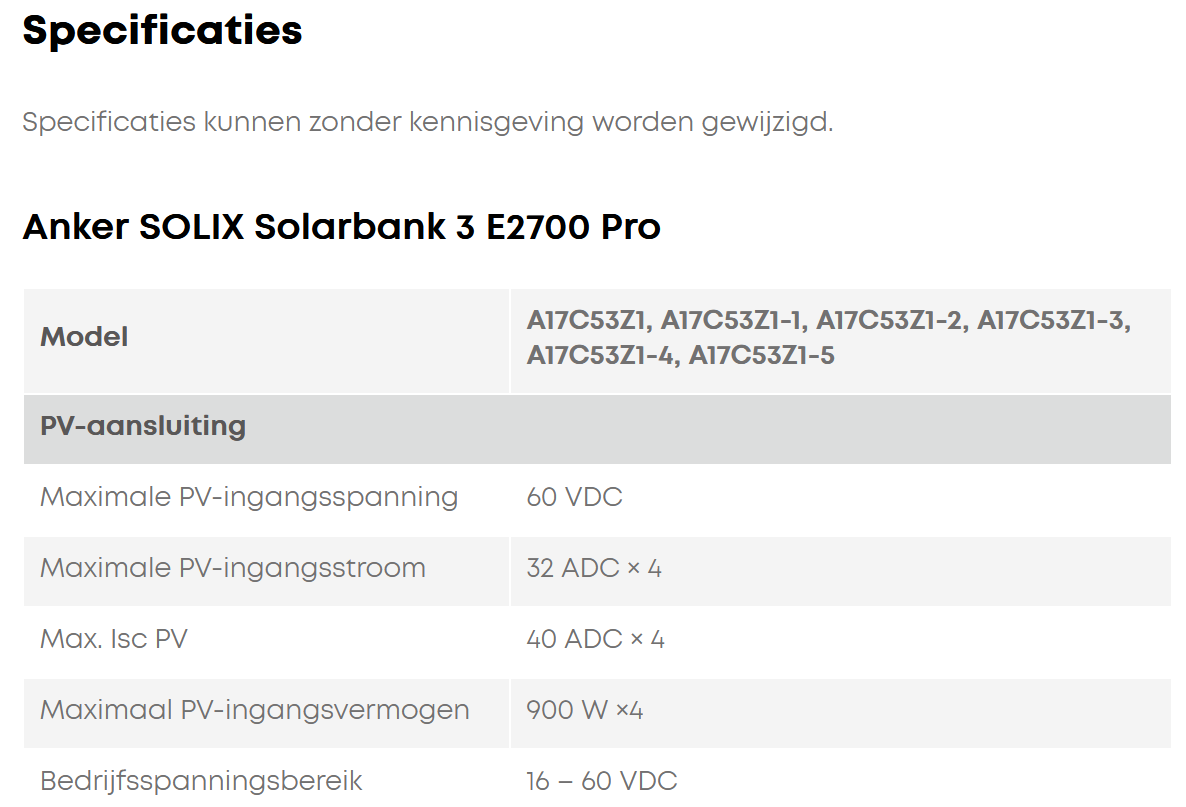

Con Geplaatst: 30 minuten geleden Auteur Geplaatst: 30 minuten geleden (aangepast) 2 uren geleden, ceesv zei: Con, dat zal van het merk en type afhangen. Dit zijn de gegevens, kun je daar wat mee? Technische specificaties Anker SOLIX Solarbank 3 E2700 Pro Batterijcapaciteit: 2688 Wh Batterijtype: LiFePO4 Continu vermogen: 1200W Piekvermogen: 1800W PV-ingang: max. 3600W MPPT-spanningsbereik: 16–60V Ik heb 12 panelen in 1 string (uit 2010 denk ik) dus zal zo'n 260 W / st zijn. (zal inmiddels wel wat minder zijn dan 260 W) 28 minuten geleden aangepast door Con Groet, Con. Gloeiende, gloeiende, een beetje humor moet kunnen, anders ga je maar ergens anders heen.. Sinds november 2024 gelukkig weer glasvezel via KPN. Internet/PC: modem/router Fritzbox en TP-Link accesspoint, switch (8), switch (4) PC: Intel Nuc i7 met W11. Laptop Thinkpad met W11 met 24H2. Asus Gigabyte Home Assistant, 20 Shelly's en 2 ESP-tjes en Zigbee.
