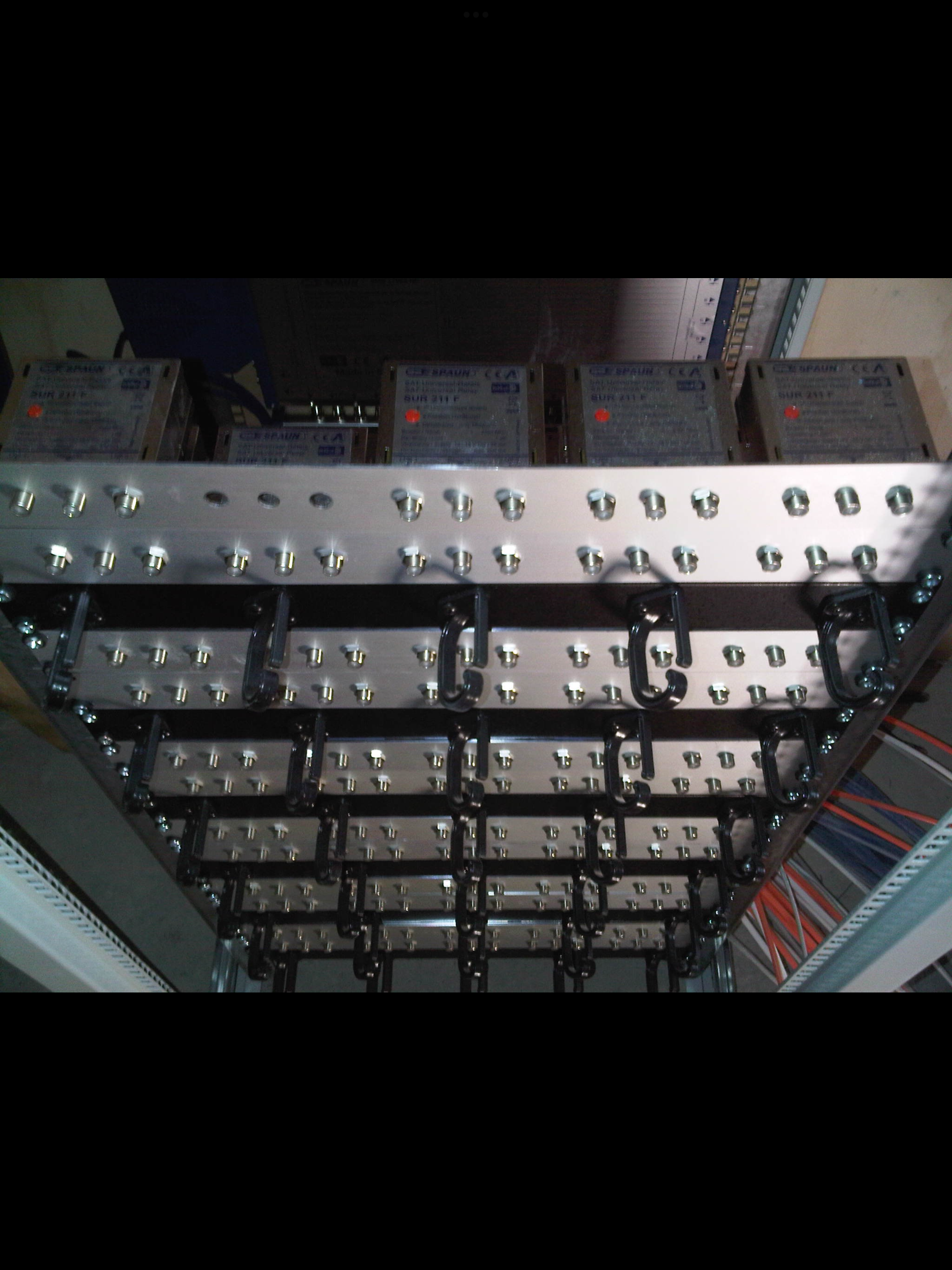

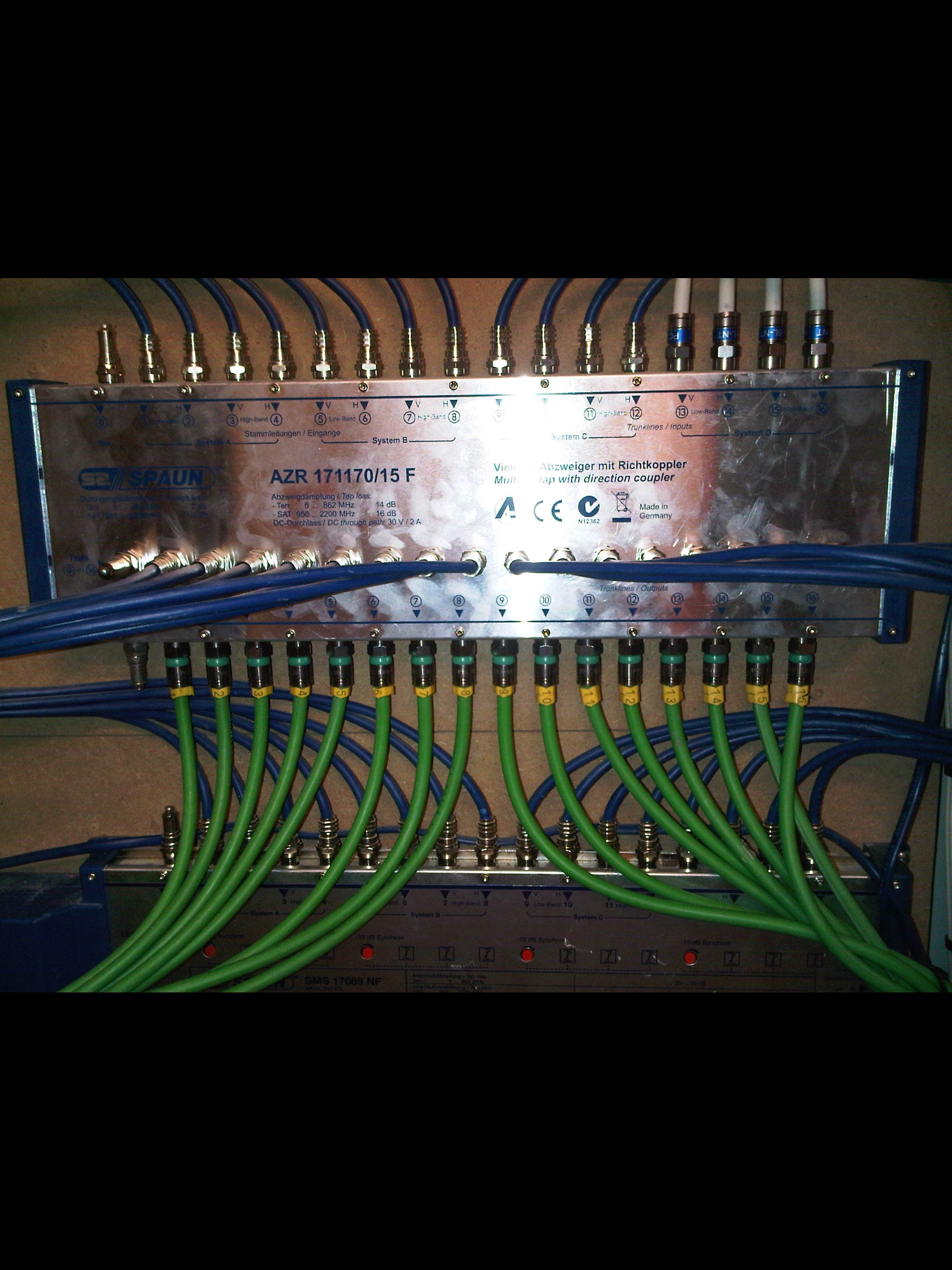

Andere optie is om te vragen of je toegang mag krijgen tot de technische ruimte als iedereen de GSO wil verlaten..Je sluit dan alleen de goede multiswitch aan op de kabels die naar jouw woning gaan…. Hoef je zelfs (nog) niets te vervangen of aan te passen..

Niet raar! Per schotelpositie heb je een verdeler nodig. Afhankelijk van het aantal posities dus….

De prijs kun je gewoon op internetshops vinden… Als de switches niet geprogrammeerd hoeven te worden kun je ze gewoon vervangen. Na 20 jaar is de kans klein dat je exact dezelfde vind, maar mócht je die vinden dan kun je de boel gewoon 1:1 omsteken (uiteraard de voeding er eerst af!).. De manuren zijn duur (er moet gemeten worden) en als kabels veranderd moeten worden komen er meerkosten bij… Ik heb voor Hertzinger gewerkt en dan vind ik die €700 nog heel netjes… Let wel alleen als er daadwerkelijk gemodificeerd moet worden! Bij alleen omsteken kan het goedkoper..
