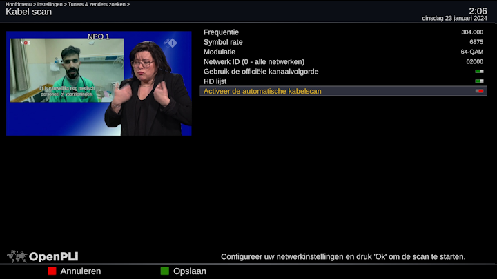

  6. Ik vermoed de onderste optie bij Kabelscan 'Activeer de automatische kabelscan' ?

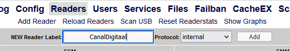

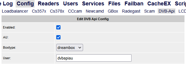

  11. Je had toch ook oscam.server (en oscam.user en oscam.dvbapi) al gedeeld in een zip-bestand? Doe anders nog eens, eventueel van beide ontvangers.
