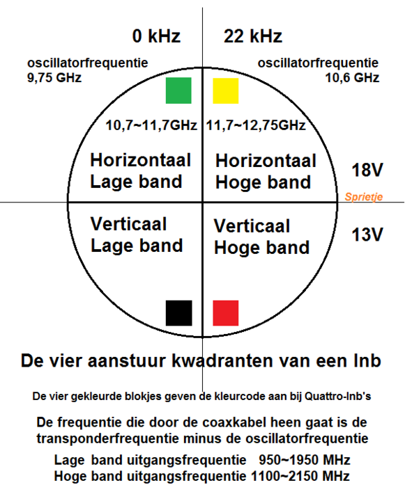

Dect werkt tussen tussen 1880 en 1900 Mhz. De transponder frequenties waarop dect kan storen is 11.630MHz t/m 11.650MHz en van 12.480MHz t/m 12.500MHz zowel horizontaal als verticaal gepolariseerd. In de rust- stand zendt de handset geen signalen uit; het DECT-signaal is uit. Alleen het basisstation houdt met een laag signaal contact met de handset. -

Uit het antwoord wat je geeft blijkt dat je niet begrijpt dat een dect-telefoon alleen maar op bepaalde transponderfrequenties kan storen. Een lnb zet de transponderfrequentie om in een veel lagere frequentie omdat je anders veel te grote verliezen zou krijgen in de coaxkabel. De frequenties die in Europa voor dect gebruikt worden liggen tussen 1880 tot 1900 MHz. Pas als de omgezette frequentie in de lnb overeen komt met dat frequentiegebied tussen 1880 en 1900 Mhz, bestaat de mogelijkheid dat een dect-telefoon kan storen op de satellietontvanger. Een eerste vereiste is een coaxkabel te gebruiken die voldoende afgeschermd is. Dat is minimaal 1 laag folie en 1 vlechtmantel. Het kan nodig zijn coax te gebruiken met 3 afschermlagen, 1 laag folie, dan een vlechtmantel en dan weer een laag folie. Maar zelfs bij de best afgeschermde coaxkabel kan het mis gaan als er bijv. een knik in de coaxkabel zit of de connectores niet op de juiste wijze op de coax zijn aangebracht. Ook als dect-apparatuur te dicht bij een satellietontvanger staat, kan storing optreden. Maar ook andere draadloze apparaten die frequenties gebruiken die overeen komen met de frequenties die door de coaxkabel gaan (dat is van 950Mz tot 2150Mz) kunnen in principe storen. Hoe bereken je welke frequentie door de coaxkabel gaat bij satellietontvangst? - Bij een transponderfrequentie tot 11700 MHz (is lage band) trek je daar 9750MHz (is oscillatorfrequentie lage band) vanaf - Bij een transponderfrequentie vanaf 11.700Mz (is hoge band) trek je daar 10600 MHz (is oscillatorfrequentie hoge band) vanaf -

De transponders die Alex opnoemt kunnen inderdaad dect-storing krijgen en 11642H die Mojo noemt ook maar transponder 1155V die Mojo noemt niet. -

Transponder 11585V kan helemaal geen last van een dect-telefoon hebben. 11585MHz - 9750Mz = 1835Mz en valt ruim buiten de dect-frequentie van 1880 tot 1900 MHz. -
