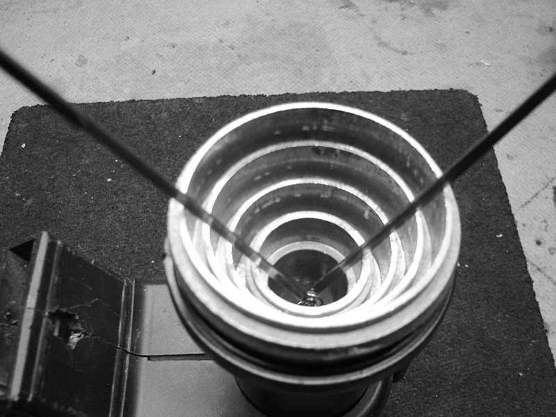

Zelf een feedhorn maken, ha, ha, ha. Moeder is weer een paar pannen uit de keuken kwijt.
Er lijkt me een uitstekende taak voor je weggelegd.

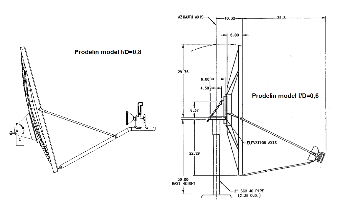

Feedhorns om een lnb voor offsetschotels om te bouwen naar primefocus schotels. Let op, een aantal feedhorns zijn niet vlak maar licht conisch. en en en
