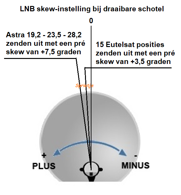

Bij een vaste schotelopstelling: Als de paal in de richting van de satelliet bijv. 5 graden achterover staat, zul je de elevatie van de schotel op de elevatie schaal 5 graden minder moeten zetten. Als de paal in de richting van de satelliet 5 graden scheef staat, dan zul je de skew van de lnb niet t.o.v. de schotel in moeten stellen maar t.o.v. verticaal zoals je dat ook op een multifeedrail doet. Of gewoon draaien tot je het beste signaal hebt. Het signaal blijft precies hetzelfde als de paal wel zuiver verticaal wordt afgesteld. Je kunt je schotel dus ook gewoon aan een winkelkarretje of aan een in de grond gestoken riek bevestigen.
