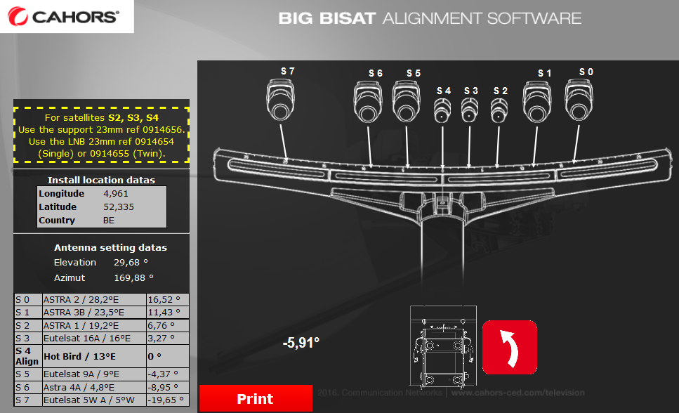

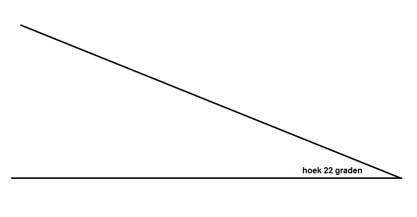

  4. Als je de lnb's opnieuw gaat afstellen, let dan op het volgende: - zet eerst de lnb van de Astra 19,2 op de nul-positie - stel nu de schotel af op maximaal signaal op de Astra 19,2 - stel nu de overige lnb's op hoogte af zodat ze maximaal signaal geven voor de betreffende satellieten. Ter oriëntatie: De schuinte van de lijn op jou locatie waarop de lnb's moeten staan is 10 graden. Dat is dus precies de schuinte van de foto die ik plaatste.

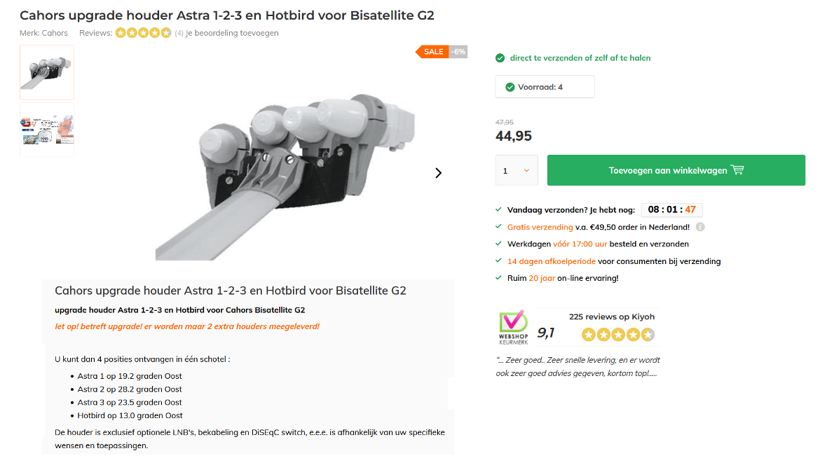

  8. Meerdere multiswitches? Je bedoeld waarschijnlijk meerdere diseqc-switches. Dan heb je niets aan een quattro-lnb. Dan moet je Quad-lnb's gebruiken. Die zijn een stuk duurder dan quattro-lnb's. De Durline+line lnb's hebben koppen van 53mm. Dan kan dus ook.
  9. De Inverto Quattro Premium heeft een kopdiameter van 69mm. Die kun je helemaal niet kwijt, zie: https://inverto.tv/lnb/365/quattro-universal-40mm-pll-lnb. De Inverto Quattro Ultra heeft een kopdiameter van 48mm, zie: https://inverto.tv/lnb/448/quattro-high-gain-low-noise-40mm-lnb Die passen wel. Die zou ik maar nemen. De h.o.h. afstand tussen de 19,2 en 23,5 is maar 53mm. Het gaat denk ik om een Visiosat BigBisat schotel? De lnb's zijn dus aangesloten op een multiswitch.

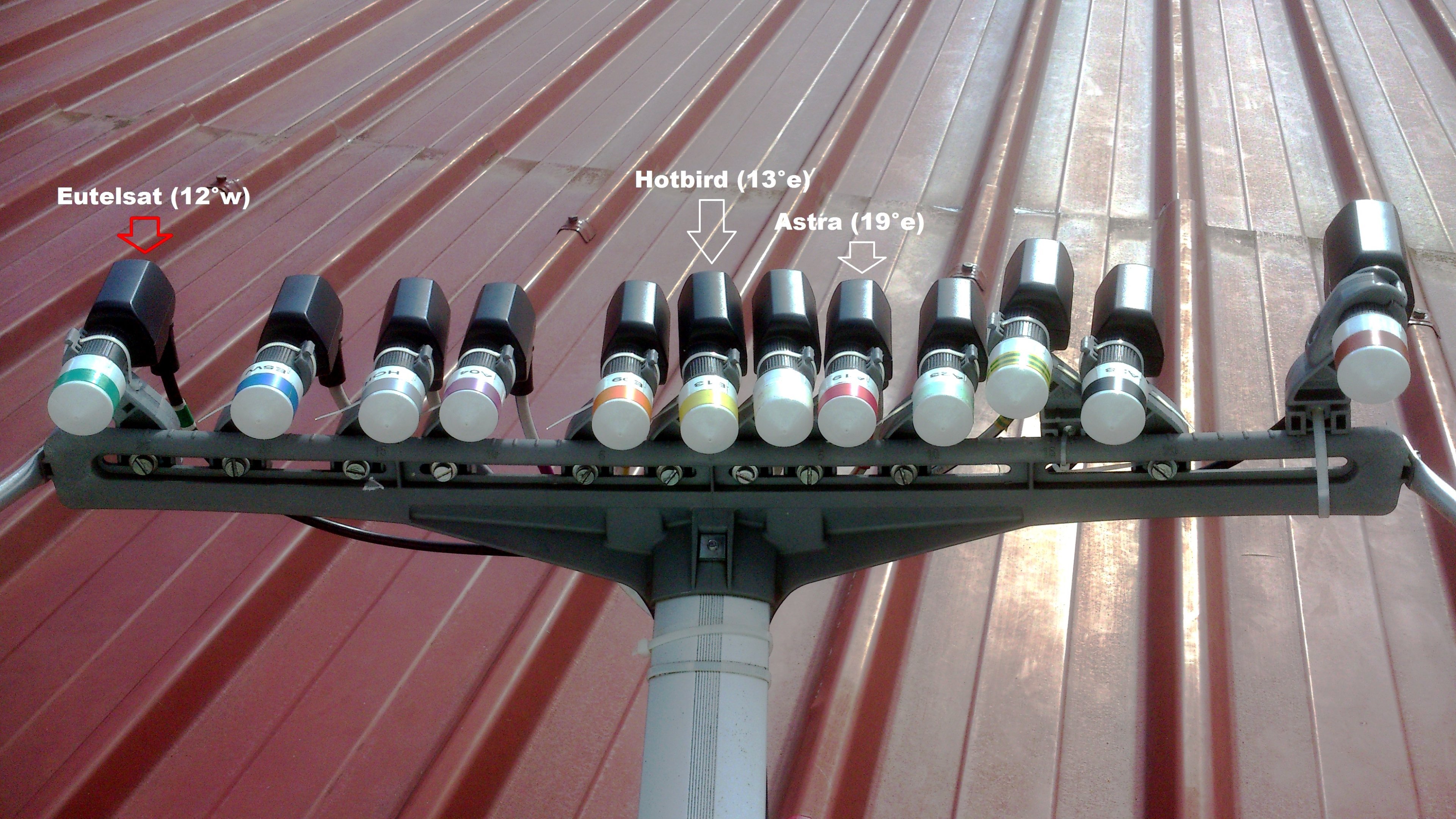

  10. Hier een foto van schotels in het Noordpool gebied die flink ver naar voren staan. Maar let op. Hoewel de gemiddelde en meest voorkomende offsethoek van consumentenschotels 26 graden is, zijn er toch flinke uitzonderingen. Zo heeft de Maximum E-85 slechts een offset van 17,94° terwijl de Wavefrontier een offset heeft van 38°, een verschil van maar liefst 20 graden. Zie ook de bijlage van een Triax met een offsethoek van 26 graden en een Wavefrontier van 38 graden

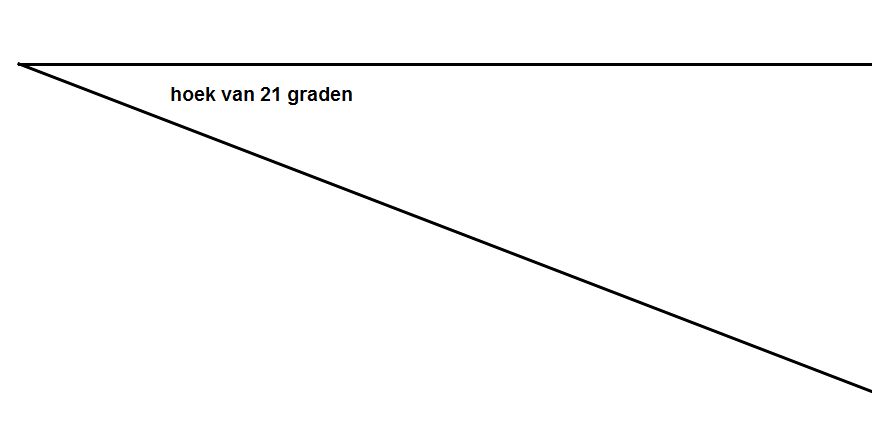

  11. De Skytenne is een hele mooie schotel van hoge kwaliteit zoals we van Technisat gewend zijn. De rail heeft vaste posities voor de 4 lnb's en de schuinte van de rail is ook vast. Dit betekent dat de schotel niet overal te gebruiken is. Het minste veranderden de afstanden tussen de lnb's, het meeste de schuinte van de rail. De Schotel is natuurlijk ontworpen voor Duitsland en voor dat land staan de lnb's natuurlijk ongeveer op de juiste afstand en de schuinte gemiddeld goed. Nu ligt Nederland tegen Duitsland aan dus wat betreft de afstanden van de lnb's is er slechts een geringe afwijking aan de twee buitenste lnb's. Voor wat betreft de schuinte van de rail is de afwijking wel wat groter. Dit resulteert dat vooral de twee buitenste lnb's wat van hun juiste positie afwijken. De rail van de Skytenne staat 6,5 graden schuin, niet toevallig precies hetzelfde als de Technisat Multytenne. Voor Utrecht moet de rail 11 graden schuin staan. Dat is een verschil van 3,5 graad. Om een optimale ontvangst te hebben, zal de schuinstand van de rail dus aangepast moeten worden. Dat is mogelijk met een folie-vulling zoals in de afbeelding is aangegeven. Hiervoor kun je een aluminium ovenbakje nemen. Dat is vrij stevige folie die je een aantal keren kunt dubbel vouwen om de rail op de juiste schuinte te krijgen.
  12. Beste Zitzak De afstanden tussen de lnb's variëren afhankelijk van de locatie. Er zijn 2 regels wat betreft de afstanden. Hoe verder naar het noorden, hoe dichter de lnb's bij elkaar moeten staan en hoe zuidelijker hoe verder de lnb's van elkaar moeten staan. Daarnaast geldt hoe rechter onder de satellieten des te verder uit elkaar, hoe schuiner onder de satelliet, hoe dichter bij elkaar. Daarom bestaan er ook calculators die dit kunnen uitrekenen zoals de Satlex en de Cahors calculator. Bij Maximum hebben ze de afstanden met streepjes op de rail aangegeven maar dat klopt natuurlijk niet helemaal want verschilt per locatie in Europa. Maar de afstandsverschillen worden natuurlijk groter naar mate de satellieten verder uit elkaar staan. Als satellieten maar 3, 4,3 of 6,2 graden van elkaar staan, is het verschil beperkt. Daarom kunnen deze monoblocken in heel Europa gebruikt worden en zullen de afwijkingen van het werkelijke signaal beperkt blijven tot ongeveer 4mm. Op de rail van de Maximum-schotel is de afstand van elk streepje 13mm. Tussen de 19,2e en 23,5e is 4,3° en de afstand dus 55,9mm. Ik heb het nog even op mijn manier uitgerekend voor Denemarken en ik kom op een afstand van 55mm bij de Maximum-schotel op de rail gemeten. Aan de voorzijde van de lnb's 54,4mm h.o.h.
