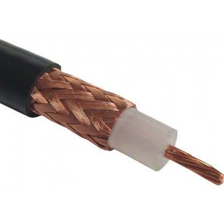

  4. De coaxkabel gaat eerst naar de besturingsunit. Die besturingsunit moet immers het signaal van de lnb krijgen om te bepalen of hij in de goede richting is gedraaid. Omdat in het leven van een automatische schotel, deze heel wat keren rond moet draaien, zal de coaxkabel heel veel keren moeten buigen in de voet van de draaibare schotel. Daarom wordt van de lnb naar de besturingsunit meestal coax genomen met een stranded middenader. Dit is erg soepele coax met een midenader die uit meerdere dunne draadje bestaat. Of dat bij deze Travelvision ook het geval is, weet ik niet omdat hij door de GPS-informatie veel minder hoeft rond te draaien.

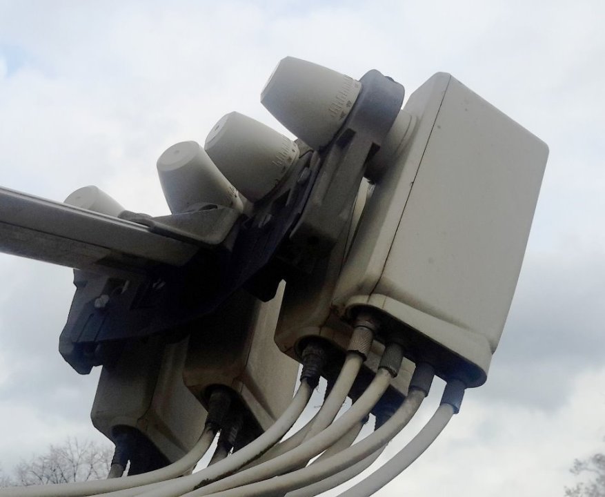

  13. Beste Marver10 Die optimale stand van de lnb is bij een enkele lnb, jij gebruikt een duo-lnb. Waarom gebruik jij een duo-lnb? De schotel richt zich dan uit op de Astra 19,2 en zonder deze te verdraaien ontvang je dan ook de zenders van de Astra 23,5. Bij de gebruikte duo-lnb moet dan wel de afstand van de 2 koppen kloppen en de schuinte van de duo-lnb in de juiste stand staan. De afstand klopt natuurlijk omdat de duo-lnb door de importeur van de schotel geleverd wordt maar de schuinte van de duo-lnb wordt bepaald waar je je bevindt in Europa. Voor Nederland moet de schuinte 11 graden zijn, in Oostenrijk maar 4 graden. Maar het is en blijft natuurlijk een compromis om een duo-lnb te nemen. Je krijgt een beter signaal met een enkele lnb en waarom zou je een duo-lnb gebruiken. Vroeger had Canal Digitaal zowel zenders op de Astra 19,2 als de 23,5 en was een duo-lnb handig. Tegenwoordig zitten nagenoeg alle zenders van Canal Digitaal op de Astra 23,5. Een duo-lnb heeft dus geen voordelen meer, alleen maar nadelen.
