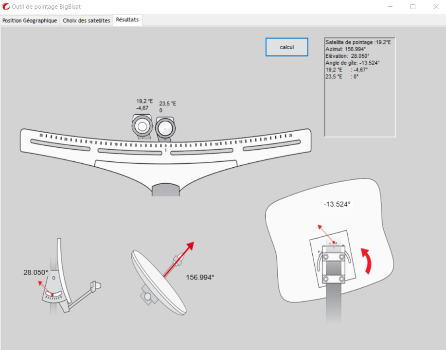

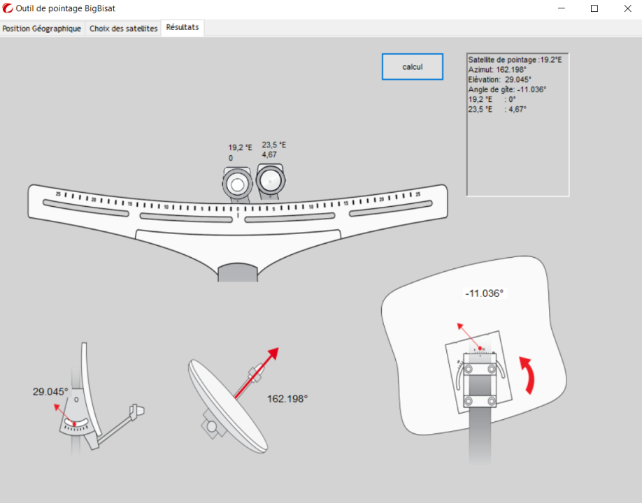

Prima maat schotel. De skew moet in Alicante op -27 graden staan, zie bijgevoegde calculator en afstelhoek. -

Dan zul je de skew van de lnb aan moeten passen. Die moet 7,5 graad schuiner ingesteld worden als je een enkele lnb hebt. -

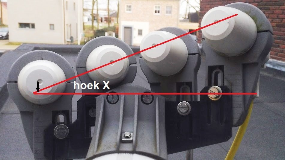

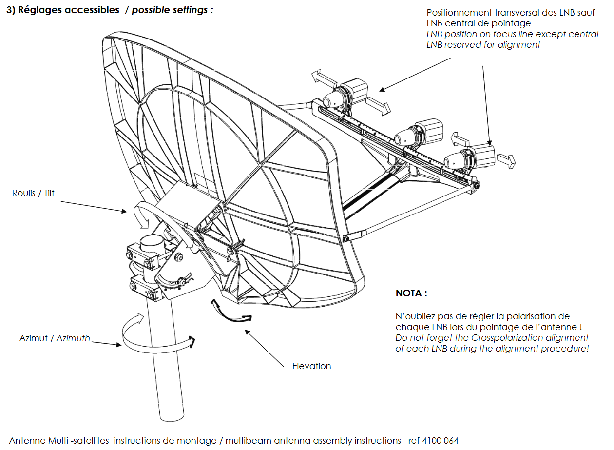

We hebben nog geen foto's van de schotel gezien. Maak ook nog even een foto van de schotel met 10 lnb's er op en dan een foto met 12 lnb's er op. Hoe heb je de posities ban de lnb's bepaald en hoe de skew van de schotel?

Het grootste aantal lnbs op een Maximum E-85 wat ik gezien heb is 10 stuks. 12 wordt een nieuw record. Kijk maar uit dat de arm niet afbreekt.

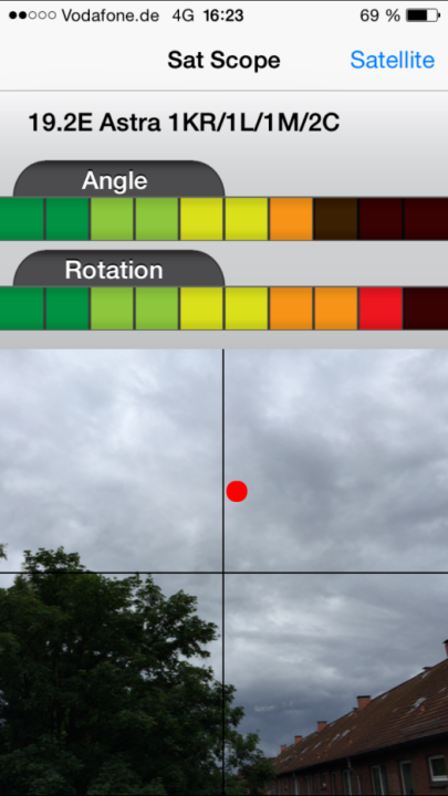

Een gebouw laat geen enkel satellietsignaal door. Een grotere schotel heeft dan geen zin. Wat wel zin heeft is een plek voor je schotel te zoeken die net langs het gebouw de signalen ontvangt. De sun outage is hiervoor het meest betrouwbare middel om die plek te vinden.
Beste minplus Als het signaal op de schotel al voor 3/4 wordt afgedekt door een gebouw, dan zou ik toch maar een andere plek zoeken voor de schotel. Dat kan met een satfinder-app waarop de satellieten zichtbaar zijn op de hemelachtergrond die je neemt of nog beter, wachten tot de sun-outage. Dan kun je zien op welke plek er geen schaduw op de schotel valt. En een schotel plaatsen op een plaats waar het signaal al voor 3/4 wordt weggenomen door bomen, heb je helemaal niets aan. Volgend jaar zijn de bomen weer wat gegroeid en heb je helemaal geen signaal.

De pré-skew is bij alle 3 de Astra's afgeschaft, dus bij 19,2 - 23,5 - 28,2
Zo was dat vroeger. Aangezien de pré-skew van de Astra's is afgeschaft, moet hij tegenwoordig 7,5 graad schuiner staan. Zie de site van SES Astra: https://extranet.ses.com/AntennaPointingCalculator/
