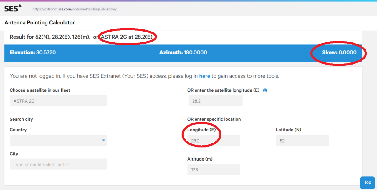

Voor de Astra 28,2 zou de lnb met een skew moeten staan van -4,3 graden zonder pré-skew. -

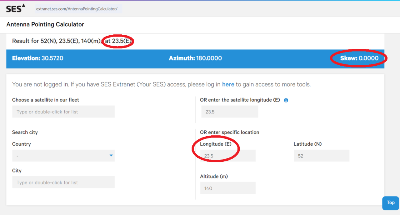

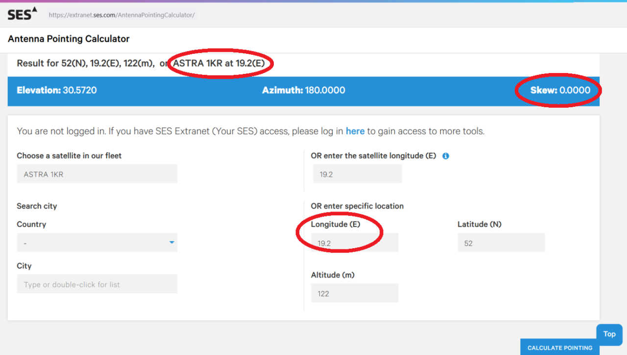

Het kwartje begint steeds meer te vallen omtrent de pré-skew. Op 2 mei dit jaar plaatste ik op dit forum het volgende bericht: Ontvangsprobleem in Zuid-Spanje, zie: https://www.sat4all.com/forums/topic/379569-ontvangsprobleem-in-zuid-spanje/ Die zijn vanaf half maart ontstaan. Het ging om duizenden klachten. Er werd toen nog gedacht dat het aan de extreem hoge temperaturen lag die toen in Spanje heersten en die atmosferische storingen veroorzaakte. Nu is het me duidelijk geworden dat de problemen zijn ontstaan door het afschaffen van de pré-skew van 7,5 graden. In het midden van de footprint is het signaal sterk genoeg om een skew-afwijking van je lnb van 7,5 graad te hebben maar aan de randen van de footprint ga je dat zeker merken. Het was ook niet voor niets dat de klachten vooral kwamen van mensen die schotels van 80cm hadden. Mensen met schotels van 1 meter en groter hadden die klachten niet. Die hadden voldoende reservesignaal om wat verlies te kunnen opvangen. Dat SES Astra de afschaffing niet al veel eerder heeft doorgevoerd kan ik opmaken uit een installatiebeschrijving van 07-2022, zie: https://ses-astra.fr/sites/default/files/2022-07/Guide-Installation-antenne-Parabole-8-2022.pdf Hierin is te herleiden dat de skew van de lnb nog wordt afgesteld uitgaande van een pré-skew van 7,5 graden. Aangezien ik niet geloof dat SES Astra bewust verkeerde installatiebeschrijvingen de wereld in stuurt, moet de afschaffing van de pré-skew dus na aug-sept. 2022 hebben plaats gevonden. Ik vind het toch een kwalijke zaak dat SES Astra bekende afstelsites zoals Satlex.com en Dishpointer.com hier niet op gewezen hebben waardoor deze al minimaal 9 maanden verkeerde informatie verstrekken. -
Beste pollegazon Bij een vlakantenne is de juiste skew-instelling erg belangrijk omdat een onjuiste instelling al snel tot veel verlies lijdt. Nu blijkt dat de 3 Astra satellieten geen pré-skew meer hebben, moet hij dus een stuk schuiner gezet worden dan voorheen. De site van SES Astra geeft voor Oostende een skew aan van 19,1° terwijl Dispointer nog -11,4° aan geeft. Dit verschil moet duidelijk te merken zijn in de signaalkwaliteit van de ontvangst. Zou jij kunnen bevestigen als de vlakantenne hangt dat een skew van -19,2 graden een merkbaar beter signaal geeft dan een skew van -11,4 graden?

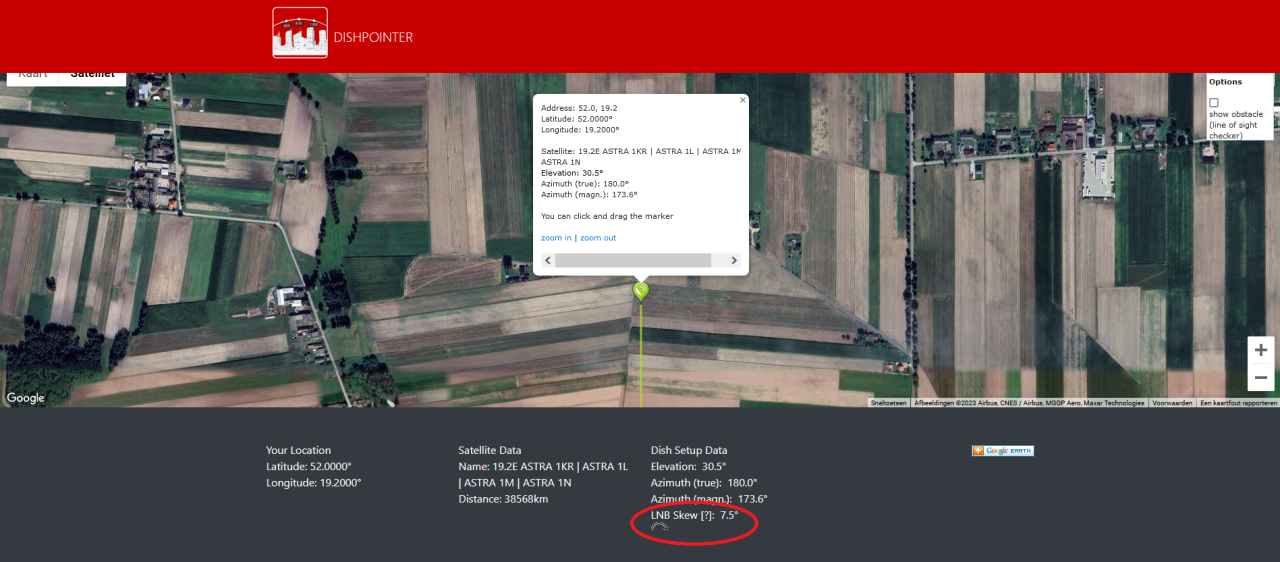

Satlex geeft voor Heraklion Kreta een skew op van +2,25 graden zonder pré-skew en 9,25 graden met pré-skew. Dishpointer geeft aan +9,8 graden. Dit verschil met Satlex komt doordat Dishpointer een pré-skew van 7,5 graden hanteert en Satlex 7 graden. Een positieve skew wil dus zeggen rechtsom gedraaid als je naar de satelliet kijkt en linksom gedraaid als je achter tegen de lnb aan kijkt. Zonder pré-skew dus 2,25 graden linksom gedraaid volgens de calculators. Op jou foto staat de lnb 6 graden rechtsom gedraaid. Blijkbaar zit er dus een afwijking van ongeveer 8 graden in je lnb wat zeker niet uitzonderlijk is. Zou Astra nog met de pré-skew uitzenden, dan had jou lnb ruim 15 graden verkeerd moeten staan. Dit wijst er op dat SES Astra de 7,5 graad pré-skew niet meer gebruikt. -

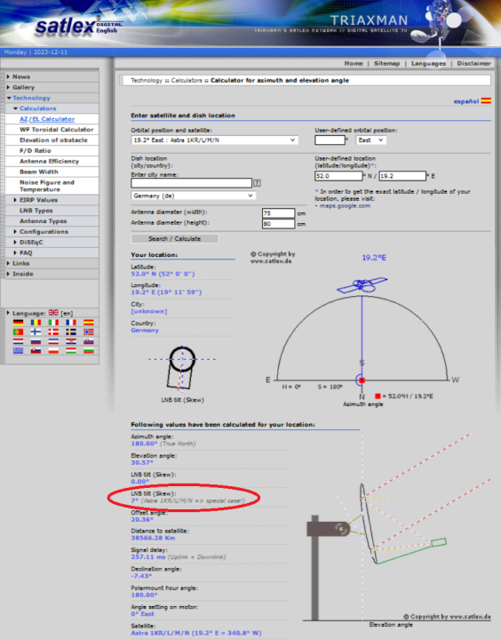

Vanaf de eerste lancering van de Astra satellieten in 1989 had men bij SES besloten om aan hun vloot gericht op West Europa een pré-skew te geven van 7,5 graden, om er voor te zorgen dat de skew van de lnb's niet al te schuin hoefden te staan. De belangrijkste Astra vloot zou namelijk komen te hangen tussen 19,2 oost en 28,2 oost terwijl de grootste doelgroep in West-Europa lag inclusief Engeland. Tot voor ongeveer 8 jaar geleden kon je op de site van SES Astra nog uitleg vinden over de pré-skew van 7,5 graden inclusief een afbeelding er van. De laatste jaren was er echter helemaal niets meer over te lezen over de pré-skew van 7,5 graad die werd toegepast bij de Astra 19,2e, 23,5e, en 28,2e. Ik vroeg me al diverse jaren af of Astra die pré-skew nog wel hanteerde maar kon hier geen enkele informatie over vinden. Aangezien respectabele sites zoals Dispointer.com en Satlex.com nog steeds rekening houden dat deze 3 Astra-satellieten een pré-skew hebben van 7,5 graad, ben ik er van uit gegaan dat die pré-skew nog steeds bestaat. Waarschijnlijk heeft SES Astra de afschaffing van de pré-skew opzettelijk niet bekend willen maken om onrust en mogelijke schadeclames te voorkomen. Het is ook heel goed mogelijk dat ze de afschaffing van de pré-skew in kleine stapjes hebben gedaan van een paar graden om te kunnen zien wat de eventuele gevolgen zouden zijn. Waarom zou ik denken dat de pré-skew van de 19,2e, 23,5e, en 28,2e is afgeschaft? Vandaag heb ik een site van SES Astra ontdekt waarbij je de afstelgegevens van de schotel en lnb kunt uitrekenen vanaf een willekeurig ingegeven locatie. Het gaat om deze site: https://extranet.ses.com/AntennaPointingCalculator/ Om te kunnen zien of een satelliet gebruik maakt van een pré-skew, kun je eenvoudig een locatie kiezen waarvan de Longitude (E) gelijk is aan de Longitude van de satelliet. Als je voor de Astra 19,2 ook de locatie 19,2 oost in vult, moet je uitkomen op een skew van nul als er geen pré-skew wordt toegepast en een skew van 7,5° zoals Dishpointer en Satlex laat zien. Aangezien de kaartjes van SES Astra betreffende de pré-skew van 7,5 graad al jarenlang niet meer te vinden zijn op internet en gezien het feit dat de eigen calculator van SES Astra aangeeft dat er geen pré-skew meer is op de 3 Astra satellieten, ben ik er van overtuigd dat deze drie satellieten ook geen pré-skew meer hebben. Het is dan wel erg slordig van Satlex en Dishpointer dat ze hier nog wel van uit gaan. Er zijn overigens nog heel veel andere calculators die wel en geen rekening houden met de pré-skew van 7,5 graad. dubbelklik voor grote weergave Wat heeft dit tot gevolg voor de lnb-fabrikanten? Al heel veel jaren maken lnb-fabrikanten monoblocken om 2, 3 of zelfs 4 satellieten te ontvangen met 1 lnb. Zo bestaan er 3° en 6,2° monoblocken en ook 4,3° monoblocken voor de ontvangst van de Astra 19,2 en 23,5 en triple-feed monoblocken om de Astra 19,2e, Astra 23,5e en Astra 28,2e te ontvangen. Bij de monoblocken bedoeld voor de ontvangst van de Astra 19,2e, Astra 23,5e en Astra 28,2e is er altijd iets speciaals geweest. De antennes zaten namelijk schuin in het monoblock. Dat was noodzakelijk om de antennes in de juiste stand te krijgen rekening houdend met de pré-skew van de 3 satellieten. Juist vanwege dit verschil werden dit geen monoblocken genoemd maar duo-lnb's of triple-lnb's, speciaal vanwege de afwijkende stand van de antennes. Antennes recht Antennes schuin Er gebeurde iets speciaals een paar jaar geleden. Vooral de triple-lnb's waren ineens niet meer te koop. Waarom? Was er opeens geen vraag meer naar lnb's waarmee je de Astra 19,2e, Astra 23,5e en Astra 28,2e kon ontvangen? Natuurlijk wel, dat bleek maar al te goed op dit forum waarbij gevraagd werd waar die triple-lnb's nog te koop waren. Achteraf gezien is de reden waarom ze uit productie genomen waren duidelijk. Alle 3 de antennes stonden schuin opgesteld vanwege de pré-skew. Maar als deze 3 satellieten niet meer met een pré-skew uitzenden, klopt er niet veel meer van zo'n triple-lnb. Er moesten dus nieuwe triple-lnb's gemaakt worden waarvan de antennes ongeveer in gelijke stand in het blok stonden. De oude voorraad moest natuurlijk verkocht worden voordat de nieuwe op de markt kwamen. Opvallend was ook dat heel veel merken die duo-lnbs maakten, nieuwe types op de markt brachten. Ik dacht toen al, waarom doen ze dit? Het kan natuurlijk zijn vanwege een goedkopere productiemethode maar daarvoor waren er veel te veel merken die hun duo-lnb's vernieuwde. Ik zal er vanaf vandaag rekening mee houden bij het uitrekenen om lnb's af te stellen dat de 3 Astra satellieten geen pré-skew meer hebben.
Ik heb inmiddels zelf het antwoord gevonden op mijn vraag wat betreft de pré-skew van de Astra 3B en 3C. Ik ga hier een nieuw onderwerp over maken.
Ben ik wel met je eens maar het gaat om het principe. De meeste Eutelsat satellieten hebben ook een pré-skew van 3,5 graad, dus als je een gemiddelde pré-skew van 3,75 graad neemt, is de afwijking met Eutelsat nog maar 0,25 graden. Ik heb dit ook altijd geopperd bij draaibare schotels om de lnb niet met de aansluiting recht omlaag te zetten als die naar het zuiden staat maar met een pré-skew van 3,5 of 3,75 graden. Het rare is dat je op de sites van SES Astra ook helemaal niets meer terug vindt over die pré-skew van 7,5 graad. Vroeger gaf SES dat aan met een kaart zoals ik dat in mijn vorige bericht liet zien maar een oudere kaart daarvan heb ik ook nog. Dat die pré-skew van 7,5 graad geen fabeltje is, blijkt ook wel uit de duo-lnb's. Daarvan staan de antennes gedraaid, dit in tegenstelling tot een monoblock waarbij de antennes gewoon recht staan.
Grote vraag is, hoe zit het nu met de pré-skew van de Astra 3C (voorheen de Astra 5B) satelliet. Van alle Astra satellieten hebben alleen de Astra 19,2e, 23,5e en 28,2e een pré-skew van 7,5 graad. De Astra 5B had dit niet. Heeft SES met de verplaatsing van de 31,5 oost positie naar de 23,5 oost positie nu ook de pré-skew aangepast? Zou dit niet het geval zijn, dan krijg je de rare situatie dat goed afgestelde lnb's voor de Astra 3B, de Astra 3C niet optimaal ontvangen. Ik heb voor deze informatie op internet gezocht maar kan hier nergens iets over vinden, sterker nog, over de pré-skew van 7,5 graad van de Astra 19,2e, 23,5e en 28,2e is op de site van SES Astra helemaal niets te vinden. Weet iemand hier meer over?
