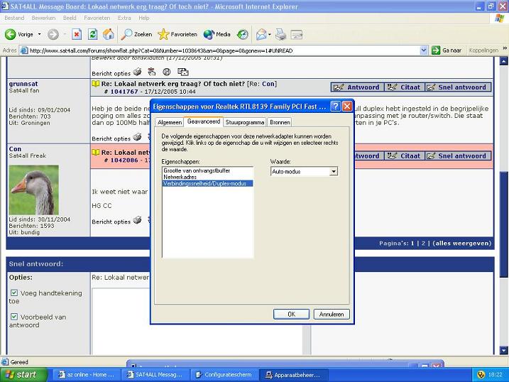

grunnsat Geplaatst: 17 december 2005 Geplaatst: 17 december 2005 Heb je de beide netwerk kaarten wel op autonegotiate staan? Als je ze op 100Mb full duplex hebt ingesteld in de begrijpelijke poging om alles zo snel mogelijk te krijgen, dan heb je nu gegarandeerd een mis-aanpassing met je router/switch. Die staat dan op 100Mb half duplex, omdat hij geen autonegotiate kon uitvoeren met de kaarten in je PC's.
Con Geplaatst: 17 december 2005 Auteur Geplaatst: 17 december 2005 Ik weet niet waar ik autonegotiate in moet stellen, niet gevonden. HG CC Groet, Con. Gloeiende, gloeiende, een beetje humor moet kunnen, anders ga je maar ergens anders heen.. Sinds november 2024 gelukkig weer glasvezel via KPN. Internet/PC: modem/router Fritzbox en TP-Link accesspoint, switch (8), switch (4) PC: Intel Nuc i7 met W11. Laptop Thinkpad met W11 met 24H2. Asus Gigabyte Home Assistant, 20 Shelly's en 2 ESP-tjes en Zigbee.
leo1949 Geplaatst: 17 december 2005 Geplaatst: 17 december 2005 In configuratiescherm naar systeem en dan hardware aparaatbeheer en dan netwerkadapters Leo Vroeger waren de kratten bier van hout en moest je zuipen om de kachel aan te houden Waar de darmen vol van zijn loopt de anus van over.
