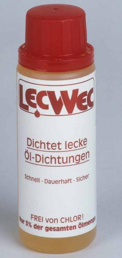

Over die laguna lijkt me een keerring probleem inderdaad.
Mocht je aan een busje lecwec geraken zou dit wel eens kunnen helpen.
Lecwec maakt oude hardgeworden lekkende keeringen weer soepel.Als het lek niet overdreven is durft dat wel eens helpen
