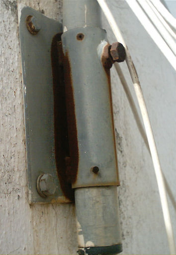

Bij deze even een manier om het afstellen van een schotel eenvoudiger te maken.
Probleem is vaak dat de klemmen van de schotel bevestiging op de mast bij aandraaien(vastzetten )de schotel net even wat laten verdraaien nu hoeft dit niet meer.
Van te voren even een stukje buis wat net past om de buis(bij mij stukje steigerpijp)voorzien van zoals ik het gedaan heb 3 moeren ( De buis doorboren en dan de moeren op de buis lassen)en 3 bouten ,dan de schotel en het stukje buis aan elkaar zetten en het geheel in een keer om de buis van de muurplaat zetten .
Dan de bouten wat aandraaien dat het net nog wil draaien en je kan dan de schotel veel eenvoudiger afstellen ,dus geen geklooi meer met die rotklemmen op een laddertje ,eenvoudig met de schotel naar boven eropschuiven en afstellen maar.
In mijn geval met dank aan de collegas van BU4W voor het laswerk.

Als je echt zeker bent van de correcte positie, zou je in feite de binnenste buis kunnen doorboren, zodat de bouten niet meer knellen op de binnenste buis, maar er volledig ingaan.
Hallo ,
Doorboren zou je niet moeten doen, je hebt grote kans dat je weer van de juiste positie afkomt en de schroefdraad van de moeren beschadigd.
Met de bouten die ik gebruikt heb ,en zo stevig vast gezet heb komt ie echt niet meer van zijn plek. (Ik denk dat de bouten zelfs wel een plat kantje in de binnenbuis drukken).

Inderdaad ! En als je doorboort en je zit juist even naast de correcte positie, dan zit je wel serieus in de problemen. Bijstellen is er dan niet meer bij ! Houden zo !

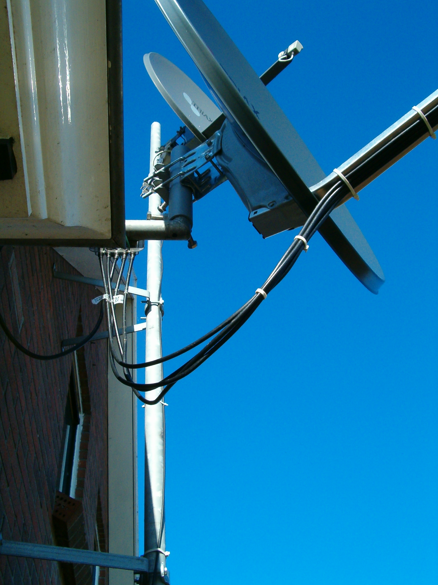

Toch bestaat er zoiets, maar dan andersom en weliswaar met 1 bout.

Ik heb eigenlijk nooit zo een problemen bij het aandraaien van de klemmen. Als beide kanten maar tegelijk worden aangedraaid dus niet eerst links helemaal vastdraaien en dan pas rechts of andersom.

Ik gebruik het aandraaien van de bouten als 'finetunen' van de schotel afstelling.
Persoonlijk heb ik eigenlijk nooit zo'n probleem met de azimuth instelling van de diverse schotels.
