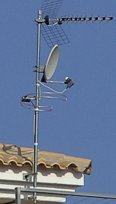

In Spanje zie je veel relatief kleine schotels die naar beneden toe gericht zijn. Als ze voor satelliet-ontvangst moeten dienen, dan vraag ik me af waarom ze niet naar een punt boven de horizon gericht zijn. Iemand een idee ?
geen idee, ik dacht dat ze in het zuiden juist meer naar boven moesten worden gericht.
Ik weet wel dat als ik in Zweden ben de schotel dan bijna recht op de horizon moet worden geplaatst.

Misschien zit er wel een omgebouwde lnb in , en zijn ze voor ATV
Staan misschien op Hispasat (of verder) uitgericht.

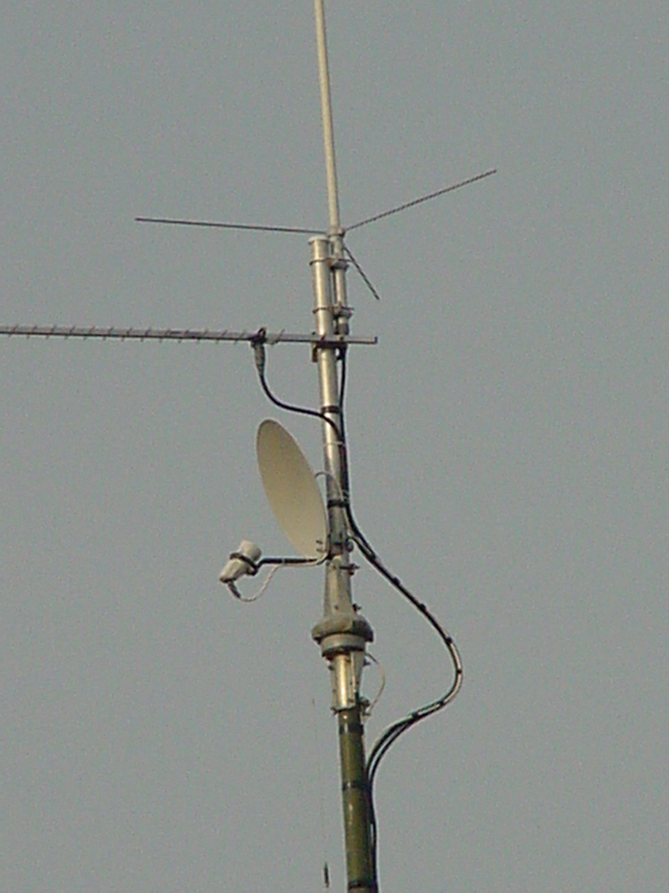

Ik denk ATV ontvangst op 10 ghz,heb zelf ook zoiets in de mast.

Het lijkt me een offsetschotel, dan is hij toch niet onder de horizon gericht? <img src="/forums/images/graemlins/confused.gif" alt="" />

De schotel kijkt gewoon net als een antenne gewoon horizontaal,omdat het een offset schotel is(ik heb zelf een 40 cm offset) lijkt het of ie naar beneden kijkt,maar dit is dus niet zo,wordt gewoon gebuikt voor amateur tv uitzendingen
via landzenders.

Bij lyngsat kun je in een progje een stip zetten op de positie waar de schotel staat .
Eronder komt dan de azim. en de elevatie instelling te staan .
Voor de Hispasat schotels in Spanje is de elevatie ± 40º .
De offsethoek van de meeste Offset schotels ligt zo rond de 27º , dus voor die sat zou hij toch nog ± 13º omhoog moeten staan .
Pas voor 68.5 E is de elevatie vanuit Spanje ± oº
Maar het is moeilijk in te schatten welke elev. de schotel op het plaatje heeft .
Het zou helpen als we wisten welke richting hij staat.
Het lijkt wel of ze staan gericht op een landelijke straalzender (is dat het juiste woord?).
Een vriend van mij voorziet op die manier een dorp in Slowakije van internet.

Gezien de schaduw,waarbij je de indruk krijgt dat het midden op de dag is,zou je kunnen oordelen dat de schotel op een laag staande sat in het oosten gericht is.
Daar staat tegenover dat de bovenste antenne schuin omhoog staat(met opzet of niet),en dat zou weer wijzen op een zender op een berg waar dan weer ook de schotel op gericht staat.
Zeer speculatief natuurlijk.

Gewoon een draadloze internetverbinding. Niks geen satelliet, maar optimale ontvangst van het signaal om te surfen.

Of voor draadloze kabel ontvangst. Naar beneden kijken doet ie niet echt. Het ontvangstpunt is waarschijnlijk recht vooruit. In Hongarije/Budapest zie dat veel. Valt mij altijd op als ik van de luchthaven de binnenstad inrij.
Daar zie je trouwens ook veel kleine prime-focus schoteltjes die recht naar voor "kijken".

Dat was mijn eerste idee dus ook. Heeft niets met sat-tv te maken. Wellicht een internet service provider die ergens op een hoog punt een antennepark heeft gestald, waar op lokaal of regionaal nivo breedband internet wordt verspreidt.
ATV zou ook nog kunnen, maar volgens het eerste berichtje gaat het om grotere aantallen, dan lijkt ATV af te vallen.
