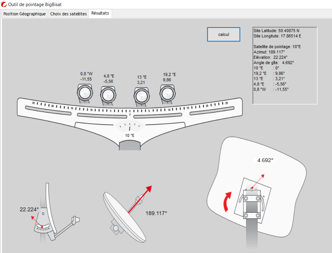

Sprietje Geplaatst: 3 september 2025 Geplaatst: 3 september 2025 Zo moet de schotel afgesteld worden volgens de calculator van Caors.

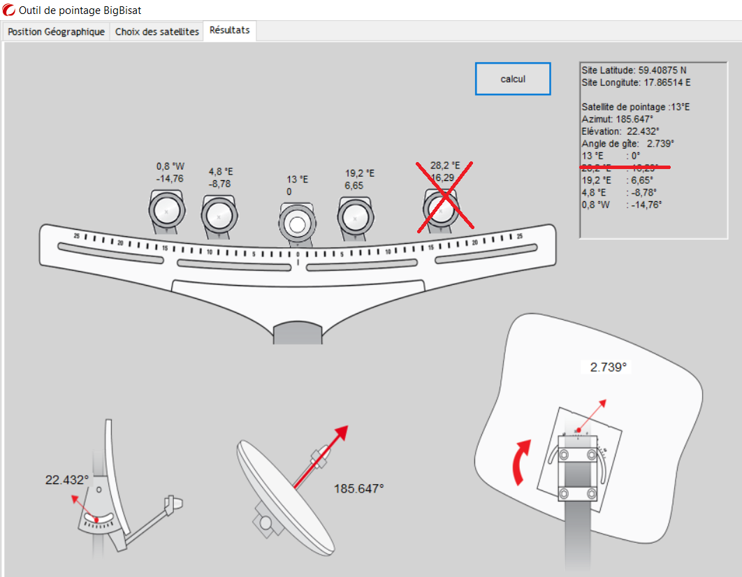

Sprietje Geplaatst: 3 september 2025 Geplaatst: 3 september 2025 Richt je de schotel liever uit op een satelliet die je ook ontvangen wilt i.p.v. de Eutelsat 10e, dan kun je de schotel ook zo afstellen met de Hotbird 13 in het midden. 1
Xor Geplaatst: 4 september 2025 Geplaatst: 4 september 2025 Op 3-9-2025 om 08:25, Sprietje zei: Richt je de schotel liever uit op een satelliet die je ook ontvangen wilt i.p.v. de Eutelsat 10e, dan kun je de schotel ook zo afstellen met de Hotbird 13 in het midden.
Xor Geplaatst: 4 september 2025 Geplaatst: 4 september 2025 Hartelijk dank voor je hulp! Je hebt mijn dag goed gemaakt! Ik ga deze instellingen zo snel mogelijk testen.
