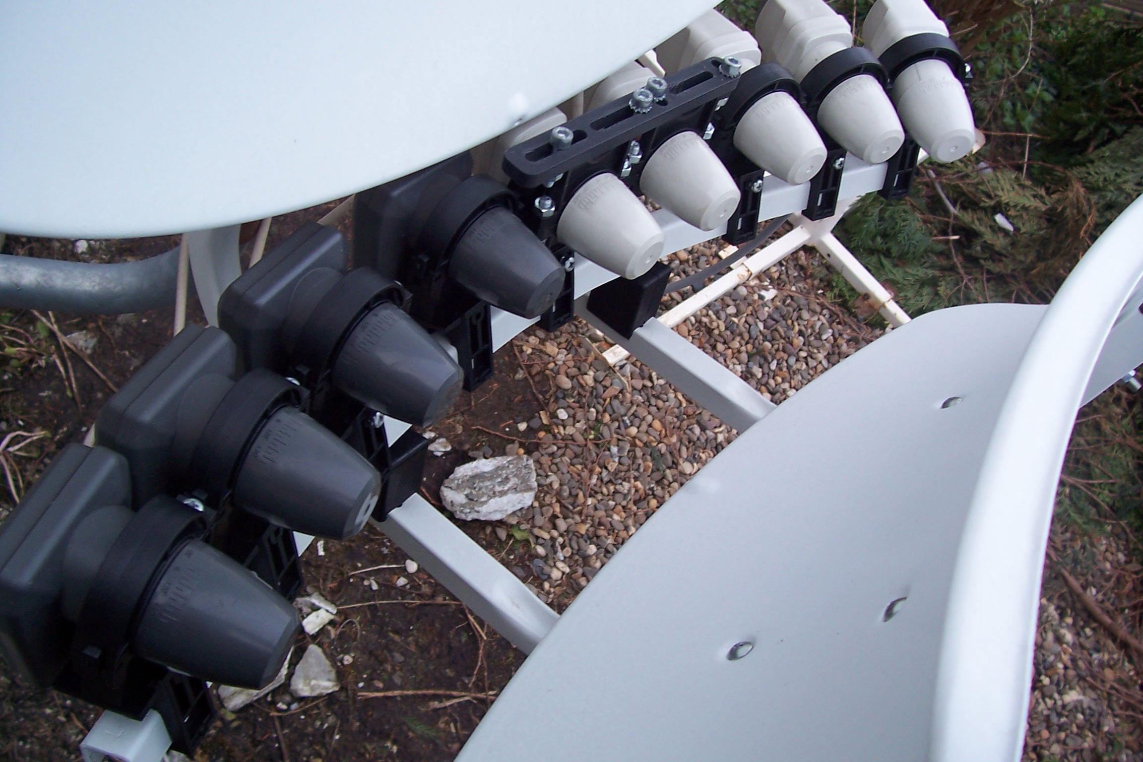

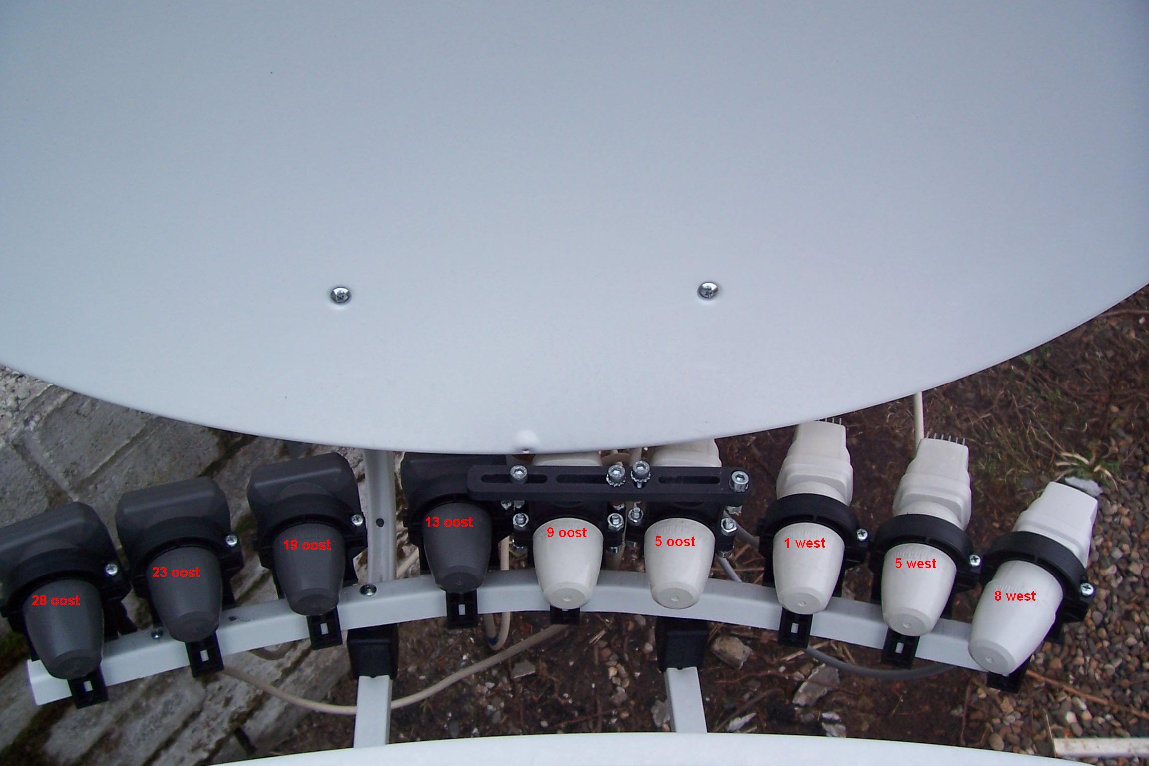

edbe Geplaatst: 9 maart 2008 Geplaatst: 9 maart 2008 ik heb vandaag mijn WF T55 gemonteerd en uitgericht, was een pittige middag, maar ben nog niet helemaal tevreden, ik krijg op de volgende sats de % door : 28o - tussen 96% / 99% 23o - tussen 95% / 98% 19o - tussen 82% / 85% (VTM 83% en RTL Living 8%) 13o - tussen 95% / 98% 9o - tussen 95% / 98% 5o - tussen 85% / 92% 1w - tussen 92% / 97% 5W - tussen 94% / 98% 8w - tussen 94% / 98% 2 x KPN TV+ Box & Formuler Z11 Pro
Moderator ceesv Geplaatst: 9 maart 2008 Moderator Geplaatst: 9 maart 2008 Hoi Edbe, Als ik naar de foto's kijk, zie ik alle LNB's keurig evenwijdig staan. Heb je nog iets met de LNB's gedraaid, om de skew te optimaliseren? De cijfers die je geeft zijn relatieve aanwijzingen van je ontvanger, daarmee kunnen we eigenlijk niet bepalen of alles optimaal staat. Je weet eigenlijk pas na een fikse regenbui, of je genoeg slecht-weer reserve hebt. Als je over jouw schotelafstelling wilt verder praten, is het misschien alleen wel zo netjes in een nieuwe threat verder te gaan. Wat voor meetinstrument gebruik je eigenlijk Waar zit je ongeveer in Limburg? Gaat niet bestaat niet! 65" 4-K OLED, Vu+ Duo 4K SE BT, Vu+ Solo 4K, Rebox-8500, Rebox-8000, Wavefrontier T-90, Satlook Digital NIT, Megasat HD5 Combo Gebruik je een advertentie blocker? Maak dan een uitzondering voor onze website. Zonder advertentie (inkomsten) kan deze site niet voortbestaan.
