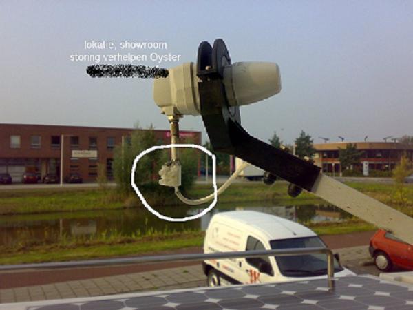

Frans B Geplaatst: 22 juni 2008 Geplaatst: 22 juni 2008 Van de week zag ik dat iemand een stuk coax had verlengt met een kabel van een dubieus merk. Volgens de cassiere van de bouwmarkt zou de kabel goed zijn. LNB trok wel keurig 123 mA, maar signaal was 0 ! Dit stuk vervangen door Belden 125 en prima signaal. System Administrator (niet van deze site)
Gast aart44 Geplaatst: 22 juni 2008 Geplaatst: 22 juni 2008 Nou zo nou komt het toch niet gewoon aan elkaar knopen die handel,
Moderator ceesv Geplaatst: 22 juni 2008 Moderator Geplaatst: 22 juni 2008 Je moet ook kroonsteentjes van 75 Ohm gebruiken. Die van 50 Ohm doen het niet goed op NED 1 HD. Gaat niet bestaat niet! 65" 4-K OLED, Vu+ Duo 4K SE BT, Vu+ Solo 4K, Rebox-8500, Rebox-8000, Wavefrontier T-90, Satlook Digital NIT, Megasat HD5 Combo Gebruik je een advertentie blocker? Maak dan een uitzondering voor onze website. Zonder advertentie (inkomsten) kan deze site niet voortbestaan.
WPW Geplaatst: 22 juni 2008 Geplaatst: 22 juni 2008 Zo dicht op de lnb maakt het allemaal geen reet uit, db's zat daar. gr, WPW. -=[Deze ruimte is opzettelijk leeg gelaten]=-

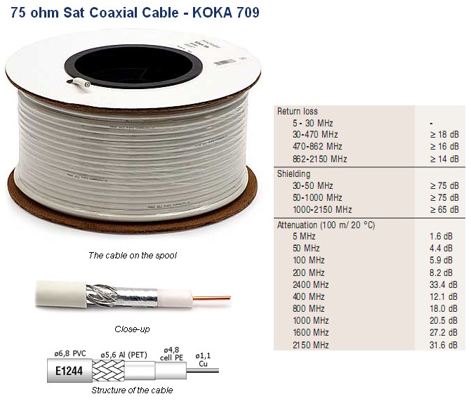

Tonskidutch Geplaatst: 26 juni 2008 Geplaatst: 26 juni 2008 Citaat: Hier nogmaals de gevens van KoKa 709. uhm.... ik heb net 100 meter weggelegd van Hirschmann Koka 799 (keigoed signaal) maak jij nu een schrijffout of is er echt een 709???? cheers Take Me Baby Jimi Tenor
Moderator ceesv Geplaatst: 26 juni 2008 Moderator Geplaatst: 26 juni 2008 Er is ook KoKa 709 op de markt. Hier kan je de verschillen nalezen. Gaat niet bestaat niet! 65" 4-K OLED, Vu+ Duo 4K SE BT, Vu+ Solo 4K, Rebox-8500, Rebox-8000, Wavefrontier T-90, Satlook Digital NIT, Megasat HD5 Combo Gebruik je een advertentie blocker? Maak dan een uitzondering voor onze website. Zonder advertentie (inkomsten) kan deze site niet voortbestaan.

WPW Geplaatst: 26 juni 2008 Geplaatst: 26 juni 2008 Origineel bericht van: ceesv Er is ook KoKa 709 op de markt.Hier kan je de verschillen nalezen. Maar 799 wint het tog weer gr, WPW. -=[Deze ruimte is opzettelijk leeg gelaten]=-
