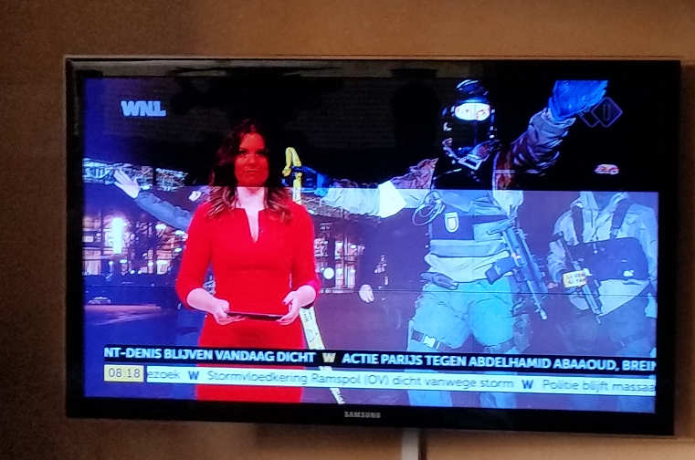

Het probleem is dat ik als ik de TV aan zet ik over de complete breedte van de tv over 1/3 van de hoogte een beetje donkere balk krijg waarin het beeld wat na-ijlt.
Ik heb geprobeerd er een foto van te maken.

Ik merk dat het bekende (zeer zacht) tikje op de achterkant van het scherm helpt en dan is het scherm weer normaal.
Ik denk dat het een weekend-klusje gaat worden. Maar ik probeer je op de hoogte te houden.
Groetjes Peter
Het heeft iets langer geduurd dan het weekend maar heb gisteren dan toch de tv van de beugel gehaald en even plat op de tafel gelegd.
Het een en ander los gehaald en de 2 flatkabels op het t-con printje die naar het scherm gaan even aangedrukt want verder was er op het eerste gezicht niks vreemds te zien.
En dan heeft verder rommelen op dat moment ook weinig nut.
Het zaakje weer in elkaar gezet en weer opgehangen en tot nu toe gaat alles goed.
Hopelijk blijft het zo. Zo niet dan word het verder spitten. Bedankt voor het meedenken tot nu toe Steve.
