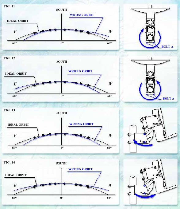

Een kleine opmerking over het uitrichten...
Ik zie hetvolgende nooit in een beschrijving staan:
Voordat je de schotel uitricht op de sat., zorg ervoor dat je de juiste positie hebt ingevoert in de ontvanger, en sluit de motor aan. Geef dan de motor opdracht om te gaan draaien naar de positie van de sat die je wilt gaan gebruiken om je motor af te stellen. Indien de paal 100% loodrecht staat (alle richtingen op) dan kan je op elke willekeurige satelliet uitrichten.
Ook bij het gebruik van de satelliet die (bijna) pal zuid staat zal je zien dat de motor een heel klein stukje draait. Dat is precies de fout die anders wordt geintroduceert in de afstelling.
Dus de verkorte afstel procedure:
- Zorg ervoor dat de paal 100% waterpas staat in alle richtingen.
- Stel volgens de handleiding van de motor de schotel en motor in
- Zet de juiste coordinaten in de ontvanger om de USALS te kunnen gebruiken. Controleer of de ontvanger de positie wilt hebben in decimalen of in min & sec!
- Geef de motor opdracht om te draaien naar de satelliet die je wilt gebruiken om de motor af te stellen
- Draai de gehele constructie van motor en schotel op de paal totdat je signaal heb.
- Finetune de afstelling doormiddel van de aanpassing van de elevatie van de schotel op de motor.
- Zet het geheel vast, en controleer tijdens het vastzetten of het signaal niet verslechterd
- Geef de motor opdracht om naar een andere satelliet te gaan.
- Draai terug naar de satelliet die je hebt gebruikt om af te stellen
- Controleer ontvangst. Indien alles correct, controleer de ontvangst op een satelliet die niet te ver af staat van je referentie satelliet
- Indien de satellieten die dichtbij je referentie satelliet goed ontvangen worden, probeer dan te draaien naar een satelliet die zo ver mogelijk oost of west staat. Controleer de ontvangst.
- Indien de ontvangst niet optimaal is, of helemaal niet aanwezig is, gebruik het bovenstaande plaatje om te bepalen wat er fout gaat en hoe het op te lossen.
Het klinkt allemaal heel lastig dat afstellen, maar als je eenmaal doorhebt wat je aan het doen bent, dan is het heel eenvoudig.
