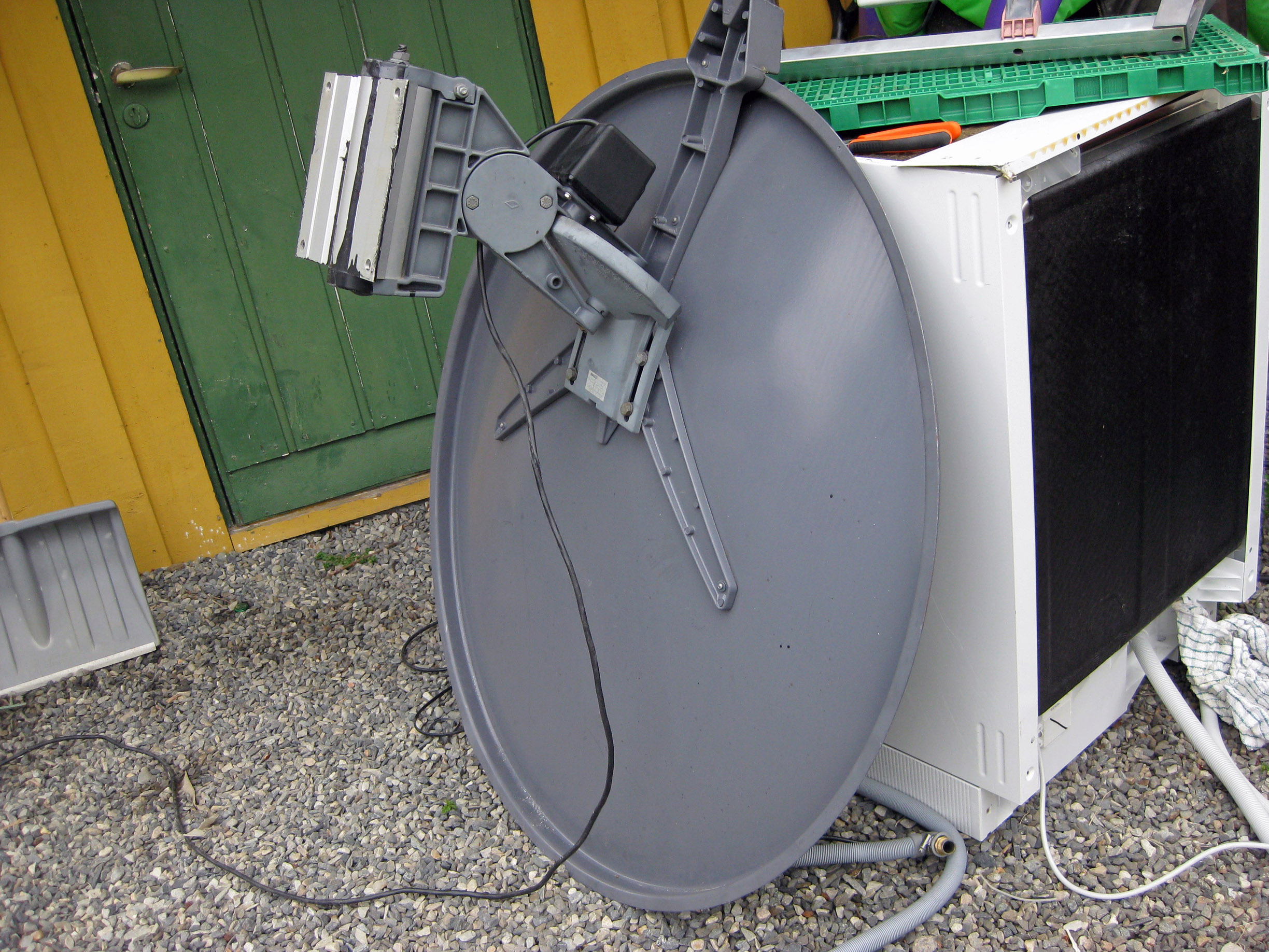

adrie66 Geplaatst: 15 juli 2009 Geplaatst: 15 juli 2009 Heb deze schotel gekregen, wou em eigenlijk als vaste schotel gebruiken. Er zit een fibo-stop motortje op, kan ik hier nog wat mee ? En de lnb met feedhorn is nogal beperkt, zou ik deze kunnen vervangen door een hedendaags gangbare ?

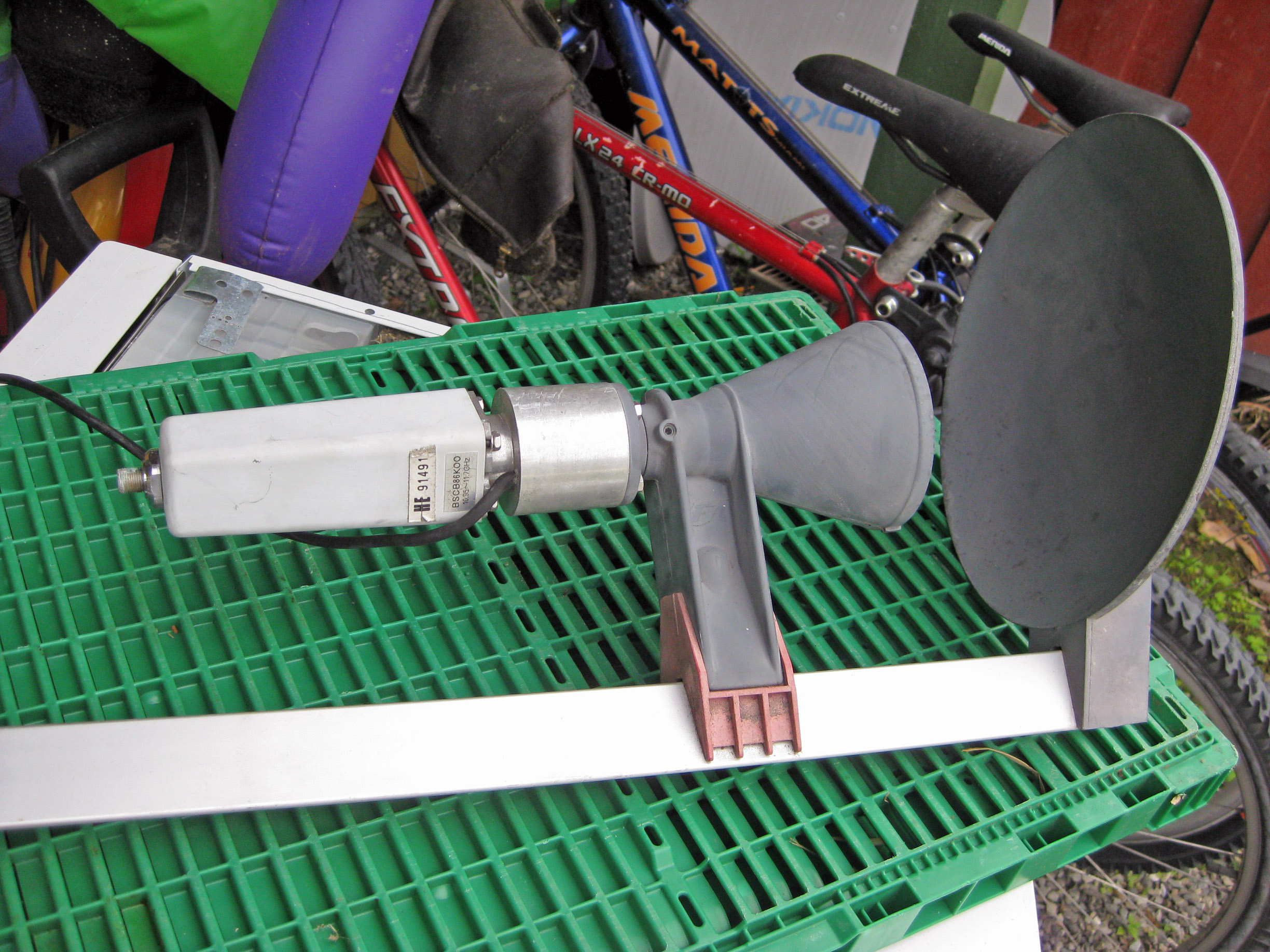

maja Geplaatst: 15 juli 2009 Geplaatst: 15 juli 2009 Lnb met polarizer er afschroeven. Feedhorn laten zitten. Gewoon een flens lnb er op schroeven (dit is lnb zonder feedhorn) bijv. een flens lnb van Invacom. Ik denk dat deze schotel nog goed te gebruiken is. Succes
Gast Drs. IJzerbout Geplaatst: 15 juli 2009 Geplaatst: 15 juli 2009 Inderdaad, goed advies. Er zijn hier op het board users die zweren bij zo´n Gregorian dish. Ik persoonlijk minder...maar dat is helemaal mijn eigen mening. De polariser, dat is het tussenstuk met die zwarte draad er aan is niet meer te gebruiken. Maar de toeter (= feedhoorn) moet je blijven gebruiken. Ik zelf gebruik Invacom quattro LNC´s 0,3 dB met flens. Deze bevallen me erg goed. Een flensaansluiting die je nodig hebt heet C120

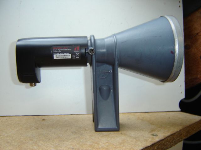

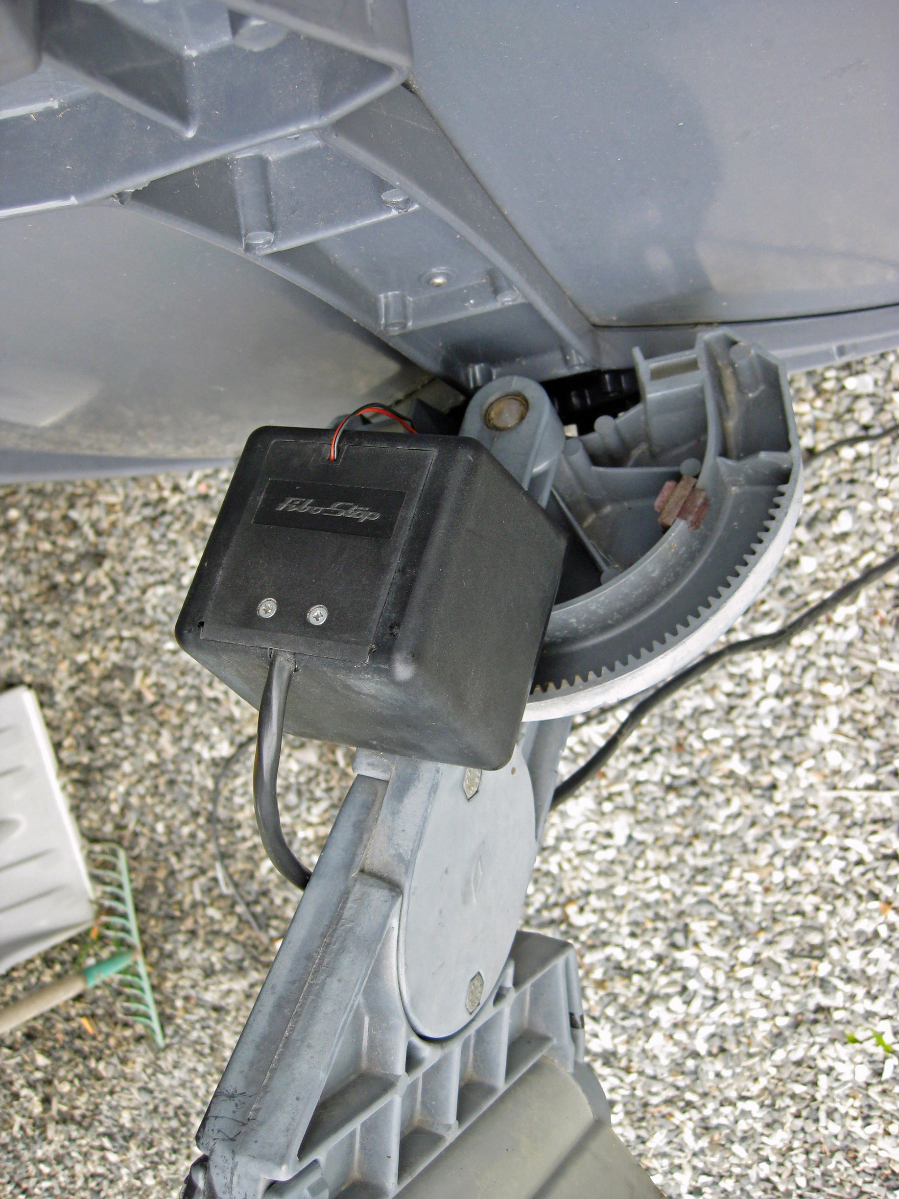

trust Geplaatst: 15 juli 2009 Geplaatst: 15 juli 2009 Te zien op foto 2 , heb je er een weinig voorkomende set eindschakelaars op zitten . Tekenend daarvoor is de "clip" op de tandenschaal en de extra draden die uit de motor komen . De motor is een 36 volt type welke door o.a een V-box aangestuurd kan worden , deze moet dan wel geschikt zijn (of gemaakt woden) voor een 3 draads pulsgever ( + 5 V / gnd en puls) Zoals eerder gemeld kan de polarizer en lnb eraf , en iets moderners erop . Zelf ( en anderen) hebben er een door mij aangepaste Inverto Black Ultra op gezet . Het verschil tussen theorie en praktijk is mijn uitdaging . Octagon SF8008 4K Edision Primo IP S2 Dr.HD F16 1.8 m ChannelMaster Offset in tuin 53º E - 45º W Jaeger SMR 1224 Usals met 5 Lnb wisselaar 2x Ka - Ku - C band Lin / Circ 1.2 m Echostar Offset aan schuur 53º E 34.5 W Twoteck Twinrotor met 3 Lnb wisselaar Ku - Ku low - Ka
adrie66 Geplaatst: 16 juli 2009 Auteur Geplaatst: 16 juli 2009 Net de motor even getest op een accu, werkt nog prima, alles ziet er nog goed uit. Er zitten twee clips op de tandenschaal, en de twee extra draden die uit de motor komen gaan naar een klein elementje die deze clips kunnen detecteren zodat de schotel niet te ver kan doordraaien volgens mij. Zit er over te denken om maar een positioner te kopen en de schotel gemotoriseerd te gaan gebruiken. Wou meteen wat spullen gaan bestellen, :een invacom single flens lnb en een positioner, nu moet ik kiezen tussen een MOTECK v-BOX 11 en een ASTON SATSEEKER DS 200 weet iemand het verschil hiertussen Ik heb overigens 3 dreamboxen (500,7020 en 7025)

Snuffer Geplaatst: 16 juli 2009 Geplaatst: 16 juli 2009 Maar wel beter die aston of ga gelijk goed te werk neem een sturing via de PC fibox O ja di clipjes dat zijn switches voor het eind kan dat nylon tandwiel niet stuk draaien. Ron TBS IPTV FEEDS NETWERK MAKEN .

Snuffer Geplaatst: 16 juli 2009 Geplaatst: 16 juli 2009 Fibo motor verwijderen bedoelt U. denk ik vergeet niet dat er een asje gedraait moet woreden en 2 beugels. Zoals U het hier aangeeft is het even doen helaas als ik de foto zie en het asje met de roets erom heen denk ik bijna voor 90% zeker dat deze as er wel uit geperst moet worden. En dat gaat niet met een hamer en een paspen . TBS IPTV FEEDS NETWERK MAKEN .
Terradon Geplaatst: 16 juli 2009 Geplaatst: 16 juli 2009 nee .......laten zitten die op nul zetten en alles op een diseq....hoef je niks aan te passen en kan je zo kijken of het een en ander je bevalt....verwijderen kan dan altijd nog.... groetjes.....
