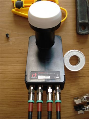

Ik heb dit setje geleend van een vriend van mij. Die tang kan je inderdaad nergens vinden in Nederland. Wel wat distributeurs maar daar kan ik niet kopen. De satwinkels gebruiken ze zelf en maken daar dan "HQ-kabel" van. Ze hebben er dus weinig belang bij om de tang te verkopen.
Waarschijnlijk kan je de tang wel in Duitse webshops bestellen maar daar heb ik niet gezocht. Ik geloof dat zo'n tang een tientje of drie is.
Dat rode is roodbruin en is installatietape voor de kleurcodering die ik heb toegepast. Ik wilde eerst met krimpkous werken maar dit ging wat sneller. Op de foto hieronder is het de derde LNB van links die jij volgens mij bedoelt.
Ik bedoelde die LNB die je liggend op tafel had gefotografeerd. Dat wil zeggen: Niet jij liggend op tafel, maar die LNB... crazy:D

Hahaha, deze foto bedoel je toch?

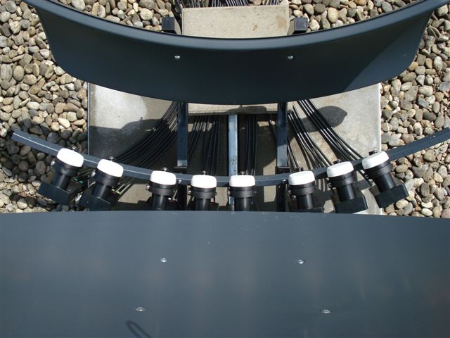

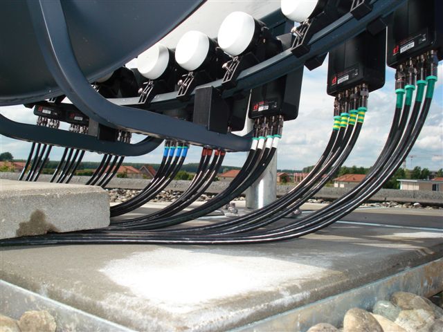

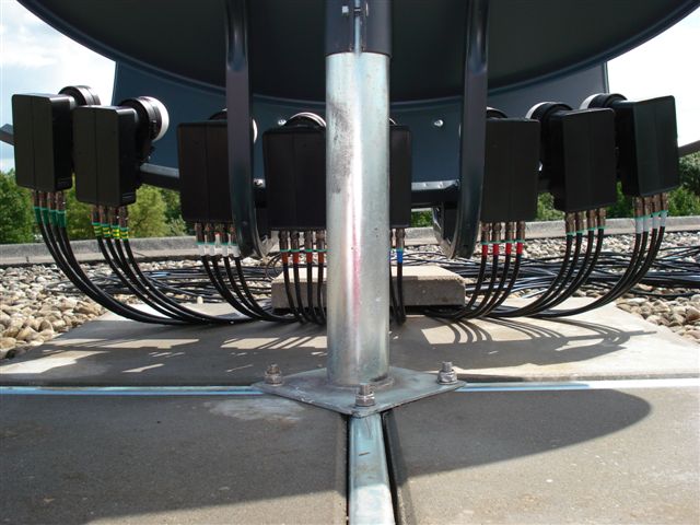

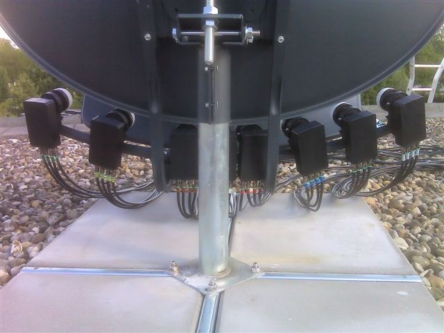

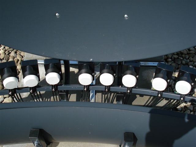

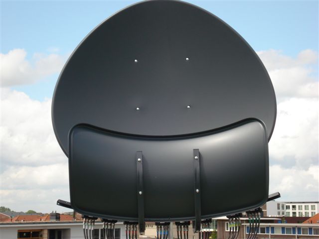

Ik ben het dak wel 20 keer op en af geweest, dak op, regen, dak af, droog, 5 minuten bezig, regen, dak af..... mad Ik kreeg de gang er niet in bij mezelf met al die onderbrekingen. Toch de tegelvoet wat dichter bij de pijp naar binnen gezet om zeker te zijn van voldoende lengte van de coax. Wel weer een klusje maar ja, ik ben wel blij dat ik het gedaan heb.
Alle LNB's zitten nu volgens mij op hun juiste plek op de rails. Ik heb hiervoor het Excelsheet van Holles gebruikt. Hel gaaf gemaakt sheet trouwens!!! Hoe meer naar de buitenkant van de rail hoe meer ik ze ingedraaid heb naar het midden, dus -10 op de rail is 10 graden indraaien richting het midden. Hoop dat het zo een beetje goed staat maar dat zie ik volgende week wel ergens.
Belangrijkste was dat de LNB's op hun exacte plek kwamen en de coax op lengte afknippen. Dat laatste ben ik niet aan toe gekomen. Ik doe lekker niks meer vandaag. Ik heb nu de kabels vanaf de LNB's netjes en die worden door een tegel op hun plek gehouden. Ik ga denk ik een ijzeren strip halen en die met pluggen aan weerszijde vastzetten. De tegel kan dan weg. De rest komt onder het grind.
Hieronder wat foto's voor een indruk hoe het er uit gaat zien. Ik vind het zelf wel cool
