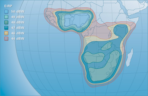

Gast m.boretti Geplaatst: 29 januari 2010 Geplaatst: 29 januari 2010 Vond ook nog dit op de BVN-site: West- en Midden-Afrika BVN is ook te ontvangen in West- en Midden-Afrika. Via de Astra-4A satelliet kunt u het signaal 24 uur per dag en free-to-air zonder abonnement ontvangen. Met de Astra-4A satelliet kunt u BVN via een kleine schotel ontvangen. Bovendien hangt deze satelliet boven Afrika, wat minder problemen met elevatiehoeken zal geven, en eveneens minder kans op uitval bij regenbuien. En dat met een beeldkwaliteit vergelijkbaar met de Astra 1L in Europa. BVN gaat het gebruik en de ontvangst van de satelliet Astra-4A uitgebreid testen tot 1 april 2010. (De oorspronkelijke einddatum van 31-12-2009 is dus verschoven.) Testkijkers in West- en Midden-Afrika hebben inmiddels hun bevindingen aan BVN doorgegeven. Omdat het hier een proef betreft, kunt u aan dit advies geen rechten ontlenen. Aan de hand van deze bevindingen wordt beslist of de uitzendingen via de Astra-4A doorgezet worden, of dat er een overgang plaatsvindt naar een andere satelliet. Ontwikkelingen hierover zijn te volgen op deze site. Coverage Contour Minemum Antenna size DTH reception (offset) 50 dBW 60 cm 49 dBW 70 cm 46 dBW 90 cm 44 dBW 120 cm 42 dBW 150 cm 50 dBW 180 cm In Centraal-Afrika met uitzondering van het westelijk deel van West-Afrika is BVN ook te ontvangen via de Thaicom satelliet. Professioneel signaal Het huidige BVN-signaal via de Thaicom op 78,5 graden oost, is eigenlijk niet bedoeld voor consumenten, maar is een professioneel signaal voor toelevering van BVN aan een satellietstation in Australië en Nieuw Zeeland. Ook in delen van Afrika stelt BVN het Thaicom-signaal vrij beschikbaar. U kunt hier echter geen rechten aan ontlenen. U dient er rekening mee te houden dat u een grote schotelantenne nodig heeft en dat de signaalsterkte aan verandering onderhevig kan zijn. Tevens kunnen er frequentiewisselingen optreden, hoewel wij natuurlijk ons best doen om dit tot een minimum te beperken. Ook kan het zijn dat BVN tijdelijk naar een andere satelliet verhuist. Heeft u nog vragen over de ontvangst van BVN in West- en Midden-Afrika? Kijk dan bij de faq's of op ons forum
