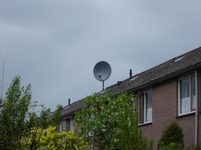

trust Geplaatst: 28 januari 2010 Delen Geplaatst: 28 januari 2010 Een half jaar terug (of zoiets) , na het plaatsen van een omgebouwde Inverto BlackUltra lnb , kon ik DREAM 2 (11.843 H 27500 5/6) 's avond blokvrij ontvangen op mijn 120 cm Delta Star gregorian (Fibo) . Bij een andere 120 cm Delta Star gebruiker hier in nijmegen (neerbosch) met dezelfde lnb toen en nu gewoon een blokvrij beeld op Dream 2 Nu bij mij op de Maxplus 2100 een level van 94% bij een kwaliteit van 66% maar geen beeld . Vanavond de Dreambox 5620 er aan om de BER waarde te bekijken . Aanvankelijk op bovengenoemde TP een BER wisselend van O tot over de 3000 bij een SNR van 61% en AGC 52% dus geen lock Maar terwijl ik dit bericht zit te tikken heb ik een SNR van 82% AGC staat op 54/55% en de BER stabiel op 0 , bij lock en sync een vinkje . Gauw een een scan laten doen , 272 services gevonden maar TP 11.843 zit er niet bij . Vervolgens een handmatige TP scan gedaan op 11.843 en nu weer een BER wisselend van O tot over de 3000 bij een SNR van 61% en AGC 52% dus geen lock Omdat de schotel ook signaal van naastgelegen satellieten ontvangt , heb ik geprobeerd of iets verdraaien verbetering brengt , helaas . Ook verdraaien van de lnb levert niets op . Het verschil met die schotel in neerbosch is dat die aan een 3 meter lange paal vrij op een plat schuurdak staat . De mijne staat halverwege een schuin dak op een korte paal . Zou het kunnen zijn dat de subreflector ruis op pakt van het dak en dat dat daardoor die BER waarde zo hoog is ? Wel vreemd dat ik daar medio vorig jaar geen last van had , of zijn er bij die naastgelegen satellieten veranderingen gekomen . Ik heb al eerder gezegd dat ik graag een vergelijk met een "gewone" 120cm offset zou willen maken , nou dat gaat gebeuren . In het TK forum heb ik er een gevonden (120 Echostar) Vooreerst gaat ie in de achtertuin daarna vervangt ie even de Fibo om te kijken of hij op die plaats hetzelfde presteert als in de tuin . En misschien blijft hij daar wel staan en heb ik een 120 Fibo te koop Het verschil tussen theorie en praktijk is mijn uitdaging . Octagon SF8008 4K Edision Primo IP S2 Dr.HD F16 1.8 m ChannelMaster Offset in tuin 53º E - 45º W Jaeger SMR 1224 Usals met 5 Lnb wisselaar 2x Ka - Ku - C band Lin / Circ 1.2 m Echostar Offset aan schuur 53º E 34.5 W Twoteck Twinrotor met 3 Lnb wisselaar Ku - Ku low - Ka Link naar reactie Delen op andere sites Meer opties om te delen...

Moderator ceesv Geplaatst: 29 januari 2010 Moderator Delen Geplaatst: 29 januari 2010 Ik heb een jaartje geleden ook in Nijmegen bij net zo'n probleem wat licht in de duisternis kunnen brengen. Ook daar waren er soortgelijke problemen. Met behulp van de spectrum analyser was het probleem snel boven tafel. Het was inderdaad een nabuur satelliet, waarvan een transponder de ontvangst van bepaalde transponders onmogelijk maakte. Door het spectrum in het oog te houden tijdens het manipuleren van de draagarm van de lnb konden we het brandpunt voor de gewenste transponder zo optimaliseren, dat het storende signaal geminimaliseerd werd. Ook heb ik op het forum later bijdragen gelezen, waarin beschreven werd, hoe men met stukjes kunststof in de nabijheid van de lnb, de stoorinvloeden kon elimineren. Echter is bij deze exercitie een spectrum analyser onontbeerlijk. Wanneer je niet zelf beschikt over dit hulpmiddel, ben ik bereid, om je op een geschikt moment ter zijde te staan. Ik kan je geen succes garanderen, maar je weet dan wel waar je aan toe bent. Nijmegen ligt voor mij redelijk in de buurt. Gaat niet bestaat niet! 65" 4-K OLED, Vu+ Duo 4K SE BT, Vu+ Solo 4K, Rebox-8500, Rebox-8000, Wavefrontier T-90, Satlook Digital NIT, Megasat HD5 Combo Gebruik je een advertentie blocker? Maak dan een uitzondering voor onze website. Zonder advertentie (inkomsten) kan deze site niet voortbestaan. Link naar reactie Delen op andere sites Meer opties om te delen...
