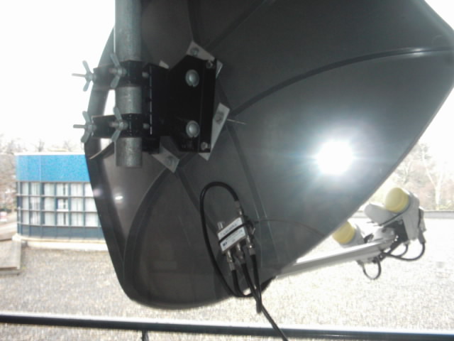

aaannk Geplaatst: 9 mei 2010 Geplaatst: 9 mei 2010 Enkele jaren geleden had ik een 30 graden schuin opgestelde bisat, gericht op 53/62/68 oost. Bij dergelijke "lage" satellieten is dat zeker een grote ontvangstverbetering, en zijn de LNB's ook makkelijker te monteren. Of het veel verbetering geeft bij hoge satellieten zoals Astra/Hotbird betwijfel ik, maar slechter zal het er zeker niet op worden. [/quote Hallo Hvdh, ik heb wat vragen, wil er ook even mee expirimenteren heb nog een bisatschotel. Op de foto heb je zoals je aangeeft de visiosat bisatschotel op 30 graden schuin geplaatst om 53/62/68 oost te kunnen ontvangen dat z.g. 30 gr schuin maken hoe reken je dat makkelijk uit?, was de ontvangstkwaliteit min of meer voldoende van deze genoemde oost- satellieten? Pas je dan ook de skew aan vd LNBS of hangen zoals op de foto lijkt in dezelfde volgorde als normaal hotbird 13 oost, astra 19 +28 oost? Mvg Wiljo
Drs. IJzerbout Geplaatst: 9 mei 2010 Geplaatst: 9 mei 2010 Behalve dan dat het wel interessant staat, zie ik niet het voordeel van het schuin plaatsen. Je kunt een schotel ook op zijn kop zetten en de reflecties zijn er niet meer en niet minder om. (Ik ga er vanuit dat de skew goed staat, als de schotel recht staat en iedere LNC de juiste elevatie treft) “On ne voit bien qu´avec le cœur. L´essentiel est invisible pour les yeux”.
aaannk Geplaatst: 10 mei 2010 Geplaatst: 10 mei 2010 Origineel bericht van: Drs. IJzerbout Behalve dan dat het wel interessant staat, zie ik niet het voordeel van het schuin plaatsen. Je kunt een schotel ook op zijn kop zetten en de reflecties zijn er niet meer en niet minder om. (Ik ga er vanuit dat de skew goed staat, als de schotel recht staat en iedere LNC de juiste elevatie treft) Hr IJzerbout, Het gaat niet of het interssant staat, maar of je met het 30 gr. zetten van de bisat o.a. 62 oost(normaal 13/19/23/28 oost) kunt ontvangen zoals hdvd aangeeft dat zou ik uit willen proberen. Mvg Wiljo
Drs. IJzerbout Geplaatst: 10 mei 2010 Geplaatst: 10 mei 2010 Het maakt niets uit hoe schuin de schotel staat. Het reflekterend vermogen wordt er niet meer of minder door. Door het schuin plaatsen van de schotel worden de LNC´s meegekanteld. Je kunt ook de LNC´s individueel de juiste skew meegeven. Nogmaals, ik ga ervan uit dat de LNC´s de juiste elevatie-voorinstelling hebben. Als het inderdaad beter is om de schotel schuin te plaatsen, dan had de fabrikant hier wel rekening mee gehouden door een bevestiging aan te bieden waardoor de schotel gekanteld aangebracht kan worden. Voor 13° oost tot 28,2° oost is een een segment van 15° nodig. Voor 68,5° oost tot 53° oost is ook een segment van 15° nodig. De elevatie van de LNC´s voor beide segmenten is hetzelfde als de schotel in het midden van het segment staat uitgericht. Maar ik wil jullie er niet van weerhouden de schotel schuin te plaatsen. Beter is het de LNC´s de juiste elevatie en skew mee te geven. Wat ik wil zeggen is dat door de schotel schuin te plaatsen er niet meer signaal verkregen wordt. “On ne voit bien qu´avec le cœur. L´essentiel est invisible pour les yeux”.
hvdh Geplaatst: 10 mei 2010 Geplaatst: 10 mei 2010 aaannk, ook ik had de visiosat bisat "over" sinds de montage van de T-90 die niet voorbij 42 oost ging. De skew bij 53 en 68 oost is resp. 30 en 35 graden, dus vandaar dat ik de schotel 30 graden scheef wilde hangen. De voornaamste reden is dat de LNB houders meer hoogteverschil nodig hebben dan ermee in te stellen is. Eigenlijk is het principe hetzelfde als met de big bisat! Later heb ik er nog 57 oost tussen gehad. Maar intussen is op zowel 57 als 62 oost nauwelijks meer iets te zien... Dr.HD F16, TBS 5927, ET 8500, T-55 voor 9/13/19/23/28/39/42/45°O, Technisat 52/53°O, Laminas 120cm 1°W...68°O.
aaannk Geplaatst: 10 mei 2010 Geplaatst: 10 mei 2010 Origineel bericht van: hvdh aaannk, ook ik had de visiosat bisat "over" sinds de montage van de T-90 die niet voorbij 42 oost ging. De skew bij 53 en 68 oost is resp. 30 en 35 graden, dus vandaar dat ik de schotel 30 graden scheef wilde hangen. De voornaamste reden is dat de LNB houders meer hoogteverschil nodig hebben dan ermee in te stellen is. Eigenlijk is het principe hetzelfde als met de big bisat! Later heb ik er nog 57 oost tussen gehad. Maar intussen is op zowel 57 als 62 oost nauwelijks meer iets te zien... Hallo Hvdh, Dank vd reactie, ik ga is even uitvogelen gewoon vd lol!! Mvg Wiljo

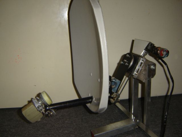

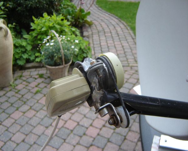

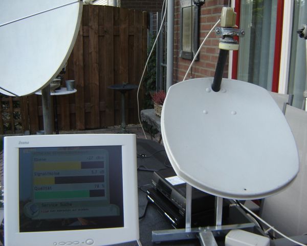

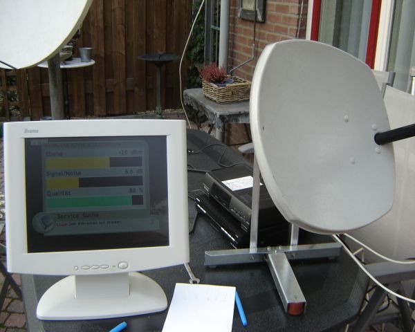

trust Geplaatst: 10 mei 2010 Geplaatst: 10 mei 2010 Origineel bericht van: Drs. IJzerbout Maar ik wil jullie er niet van weerhouden de schotel schuin te plaatsen. Gelukkig maar , anders had ik al dat werk voor niets gedaan Ik liep al langer met het idee , en had ook al wat materiaal verzameld om een schotel(tje) zo te laten draaien terwijl hij goed gericht bleef . Nu is hij klaar en gericht op Astra 19.2º blijkt dat het signaal in de "normale" stand niet het hoogst haalbare is . Op normale stand 6.3 dB /85 % , Feedarm op 9 uur 6.9 dB /87 % Feedarm op 12 uur 5.8 dB /79 % Feedarm op 3 uur 6.7 dB /88 % uiteraard in al die standen az , el en skew nogmaals handmatig op max afgesteld . Bij kontinue draaien blijft hij gewoon beeld geven zonder blokvorming , maar met het signaalmenu in beeld , zie je de sterkte wel variëren . De positie van de lnb word via snaarpoelies op een as in de feedarm , min of meer recht gehouden maar doordat de snaren van rubber zijn en er 2 rubberslangetjes als kruiskoppeling zijn toegepast , gaat dit niet optimaal . Ik heb in de tuin momenteel ook een 120 cm Echostar offset schotel staan waar ik dat ook wel mee zou willen proberen . Helaas is de bovenstaande aandrijving daar te klein voor . Die schotel is op het frame van de mount wel in die 4 standen te monteren , dat vereist wel een paar 2e handen (Sattaz ?) Het verschil tussen theorie en praktijk is mijn uitdaging . Octagon SF8008 4K Edision Primo IP S2 Dr.HD F16 1.8 m ChannelMaster Offset in tuin 53º E - 45º W Jaeger SMR 1224 Usals met 5 Lnb wisselaar 2x Ka - Ku - C band Lin / Circ 1.2 m Echostar Offset aan schuur 53º E 34.5 W Twoteck Twinrotor met 3 Lnb wisselaar Ku - Ku low - Ka
